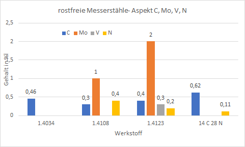

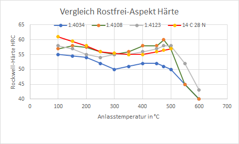

Hallo, pebe,
hier mal auf die Schnelle ein paar Aspekte. Ich habe mich in dem ersten Bild auf die Hauptbestandteile beschränkt, und im zweiten Bild nur die Elemente ausser Cr eingetragen. Zum Schluß habe ich die Anlasskurven der verschiedenen Anbieter mal grob gemittelt, die Werte sind aus Diagrammen abgelesen, daher etwas zackelig. Aber die Aussagekraft bleibt erhalten.
Im Wesentlichen ist festzustellen, dass vom Aspekt der Härte aus der 14C28N vorzuziehen wäre, wenn man im unteren Bereich anläßt, um die Korrosionsbeständigkeit zu erhalten.
Wie gesagt, eine erste einfache Auswertung, aber in der Tat nichts Aufregendes mit dem neuen Stahl. Der Cronidur 30 (1.4108) schlägt sich auch sehr wacker.

Besten Dank, Herbert
Sehe ich das richtig, dass Du Triple A als Chronifer M15 KL klassifizierst?

@pebe: genau, der ist dem halt sehr nahe. Wenig Hexenwerk.
man kann natürlich die Absolutwerte kritisieren, bei dünnen Geometrien kriegt man immer bessere Härtewerte, aber das sind alles Daten von den Herstellern und mit Standard-Parametern gefahren.
Man sieht ja übrigens deutlich, dass bei allen sich ein Sekundärhärtemaximum ausbildet, und dann kommen wir dahin, was Tiffel gesagt hatte: es scheiden sich Karbonitride aus, allerdings nicht als Schicht, sondern im Werkstoff, das führt dann zu einer Teilchenhärtung.
Der Triple A fällt hinter dem Maximum wohl nicht so steil ab wie andere.
Die Angaben zur Korrosionsfestigkeit sind vielfältig und verwirrend, das was mir noch am besten auffiel war die Aussage (mit Foto) von Bauteilen aus 1.4034 und 1.4108, nach denen der letztere mehr als 1300 Stunden ohne Korrosion im Salzsprühnebeltest durchgehalten hat, der 1.4034 nur etwa 100, glaub ich. Ich sortiere das aber noch.

@tiffel: der 4034 hat darüber hinaus noch den Charme, dass man wirklich alle Karbide auflösen kann und dann durch Abschrecken einen guten Stahl erhält, der hart ist und rostbeständig. Dann dürten die Werte der Härte auch deutlich über denen liegen, die ich oben in der Kurve dargestellt habe.

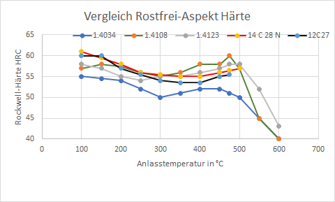

Was den Vergleich mit einem Stahl, der keinen Stickstoff enthält, angeht, so bietet sich als Vergleich für den 14C28N der 12C27 an. Ich schau mir mal die Daten an, reiche das dann gerne nach. Ich hatte in den Kurven oben als Standardstahl halt den 4043 genommen, da er relativ wenig C enthält aber einiges an Cr. Beim 12C27 wäre dann der C-Gehalt höher, so 0,6 wie beim 14C28N.
So sähe das aus wenn man den 12C27 dazunähme (Werte nach Sandvik Datenblatt) https://www.materials.sandvik/en/materials-center/material-datasheets/strip-steel/sandvik-12c27/
