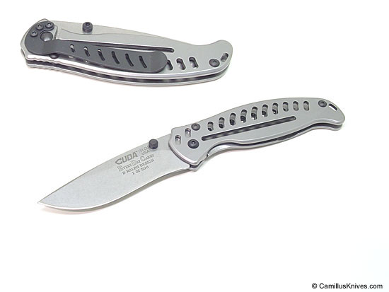

Hätte da mal ne Frage:
Ich habe vor bei meinem Camillus EDC die vordere Griffschale
(ist ja aus Stahl und schwer) durch ein leichtes stabiles Material zu
ersetzen das leicht zu bearbeiten ist.
Hatte da bei an Micarta oder auch Carbon gedacht.
War für möglichkeiten gibt es da!
Macht mal Vorschläge
Danke

Hallo Omega,
ich bekomme mein Camillus Cuda Edc nächste Woche.Das ist doch ein Framelock möchtest du also einer der Stahlplatinen ersetzen?(die die nicht als Lock dient)
Meinst du solche Schalen(bei dem sind zwar auch noch zusätlich Stahlplatinen)http://www.darrelralph.com/1mainframe.htmDas Bild ist bei den Folders/Autos,das Custom EDC.

Dat isset:
Bild weggefunden bei Camillusknives

Er meint warscheinlich das Framelock, das ist ja so viel ich weis aus Stahl. Klar könnt man da die eine Hälfte, die ja keine Funktion hat durch eine z.B. aus Alu oder Magnesium ersetzen.
Man könnte die Stahlplatine auf das neue Material spannen (oder kleben) die Bohrungen durchbohren, alle umrisse anzeichnen und zurechtschleifen. Die die vielen Aussparungen in der Platine wären ne schöne Feilübung.

Omega
Ich meine das CAMILLUS EDC .
Also die Version mit den Stahlplatinen.
Habe mir das so ähnlich wie beim Strider SNG vorgestellt.
habe mochimmer keine Vorschläge für passendes material bzw. woher ich das bekomme.
Helft mir doch mal!

Suche etwas das ähnlich stabil ist wie stahl nur eben leichter,
sonst hat das ja null sinn. dachte an Micarta oder eben Carbon. Sollte aber auch einfach zu bearbeiten sein. Womit Titan , Alu und Magnesium ausfallen würden. Desweiteren möchte ich damit einen Kontrast zu der Stahlplatine setzen.
Leider habe ich aber keine Ahnung wie schwer bzw. einfach G10 oder Carbon sich bearbeiten läst oder obs was taugt, da es ja auch ewas aushalten sollte.
freagle
G10 oder Carbon, geht beides, Carbon sieht nach meinem Geschmack halt irgendwie besser aus. Hab soviel Carbon noch nicht verarbeitet, G10 lässt sich aber besser bearbeiten. Bei beiden Materialien muss man sich ordentlich vor Schleifstaub schützen ist nicht ohne.
Wenn du da 3mm dickes Material nimmst brauchst dir wegen der Stabilität keine Sorgen machen.
