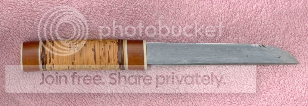

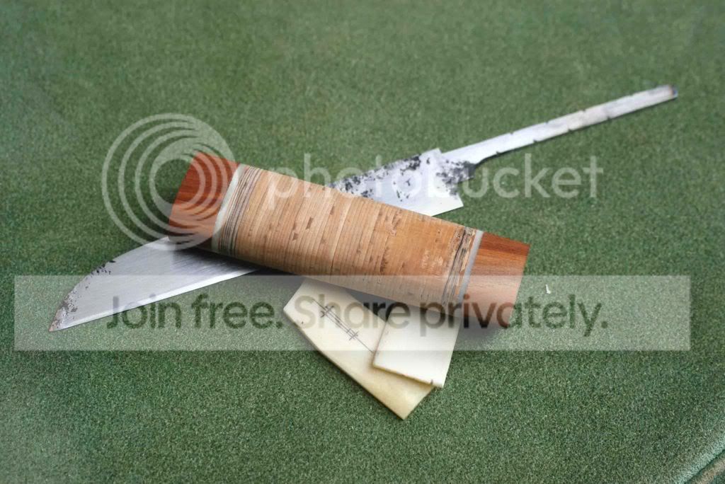

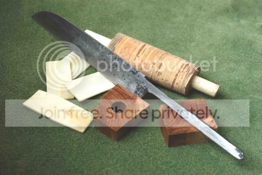

Griffmaterial in mehreren Arbeitsschritten kleben?
200°C werden da im Normalfall nicht reichen, weil das kein herkömmliches Anlassen ist, wenn man Schweißungen nachglüht...
Gruß Andreas
Die Klinge in einen nassen Lappen wickeln oder ins Wasser stellen, so das nur der Erl rausschaut, damit die Klinge nicht überhitzt. Dann mit einem Brenner oder Heißluftfön den Erl erhitzen.
:super: Danke!
Wasserbad! Auf die einfachsten Sachen kommt man selber nicht.. :glgl:
Ich seh zu dass ich das noch mache.
Vielen Dank!
