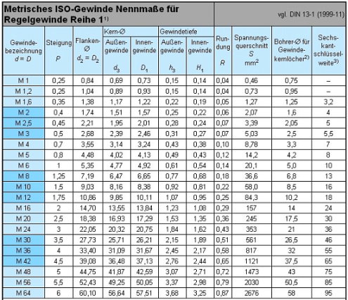

Gibt es ne Regel was die Durchmesser fertiges Gewinde - Kernlochbohrer betrifft? Oder eine Formel?

Ist doch halb so wild: Für den Kernlochdurchmesser gilt in etwa die Faustformel :
Gewindedurchmesser * 0,8 = Kernlochdurchmesser
oder ganz genau Gewindedurchmesser - (2*Gewindesteigung)= Kernlochdurchmesser
dazu sollte man aber die Gewindesteigungen wissen:irre:
Wenn du es genauer wissen willst findest du die Kernlochdurchmesser zu metrischen Gewinden in jedem Tabellenbuch fürs Metallhandwerk, ausserdem sind bei vielen Messschiebern auf der Rückseite Tabellen mit den Kernlochdurchmessern und Gewindesteigungen angegeben.
Bei manchen Bohrersets sind Kernlochbohrer enthalten, das sind dann die mit Durchmesser 3,3mm (M4) 4,2mm(M5) 6,8mm(M8)

mir hat mal jemand gesagt,80% vom Gewinde wird gebohrt.Das heißt soviel:bei M8 = 8x8 = 64 = 6,4 mm Bohrer. M6 = 6x8 = 4,8 mm Bohrer usw.

@ sepp :
Vielleicht passt diese Formel für amerikanische Wurfpassungstoleranzen, aber beim ISO-Metrischen Gewinde würde keine Schraube halten, und nie ein Gewindebohrer abbrechen :D
und auf senkrechtes Ansetzen und -schneiden müsste mann auch nicht mehr achten !
Im Ernst :
Jedem Gewinde-Nennmass ist ein Kernloch (Innen)-, bzw. Bolzendurchmmesser (Aussen) zugeordnet (festgelegt), und bei GB/US-Gewinden ist das Gewindemass in Gängen (Umdrehungen) pro Zoll angegeben.
und je nach Werkstoff (der eine wird mehr geschnitten, der andere mehr gestaucht) kann man schon mal etwas grösser bohren, oder für aussen entsprechend etwas mehr abdrehen, jeweils ca. o,1 mm/D.
Die 80% stammen wohl eher von der Festigkeit für Schrauben 8.8, hast Du es evtl. verwechselt ?

Die "US-Wurfpassung" ist tatsächlich eine Übertreibung, wird abwertend für bestimmte Bauteile im Blechbau benutzt, die aus USA importiert werden, bzw. für gesamte Montagen/Fertigkomponenten von dort, weil zu Viel nachgearbeitet werden muss, um ein eigentlich einbaufertiges Teil auch einbauen zu können ;)
Aber wenn Du in Metall tatsächlich mit diesen 80% arbeitest, und z.B. M8 mit 6,4mm oder M6 mit 4,8mm vorbohrst, dann müssten Dir in Stahl öfter Gewindebohrer abbrechen, es wird ja manchmal schon kritisch, wenn man den DIN-Kernlochdurchmesser mit einer spielfreien Bohrmaschine und neuen Bohrern einhalten kann.
Denn je kleiner das Kernloch, desto mehr muss der Gewindebohrer wegschneiden, umso höher sind auch die auftretenden Reibungs- und Schneidkräfte - selbst in Alu mit überlaufendem Öl würde das schwierig.
Ich kann mir kaum vorstellen, dass es so funktioniert, allerdings habe ich auch einen Gedankenfehler gemacht, als ich mir die 80% -Bohrungen vorstellte, weil ich im Hinterkopf bereits die etwas grösseren (+ 0,1 D) hatte ;)

Der Kernlochdurchmesser ist ganz einfach das Nennmaß des Gewindes minus die Steigung, also M6 hat eine Steigung von 1 also wird mit 5 gebohrt.
Moritz
also um hier einmal ein Ende der Debatte über Kernbohrer /-durchmesser, Faktor und Formel zu erreichen, hier einen Ausschnitt aus dem Tabellenbuch Metall Ausgabe 43.
Denn ein abgerissenen Gewindebohrer kostet nicht nur Zeit sonderns auch Geld und vor allem ärgert es einen wenn so ein Ding abbricht.
Tabelle für Metrische Gewinde.
Gruß Kuno
