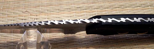

Habe zwei Fragen:
Wie werden Fileworks überhaupt am Klingenrücken angebracht, bzw. welche Werkzeuge werden da benutzt? Gibt es "Standard-Muster"??? Ach ja, und für Bilder wäre ich auch sehr dankbar, suche im Moment möglichst viele verschiedene Muster....
Kann man auch an einer an sich "normalen" Klinge eine Art "Schmiede"-Finish anbringen, also das etwas dunkle, verruchte, verhämmerte....?:haemisch:
Danke!
Wie es gemacht wird, weiss ich nicht. Ich nehme an, mit einer Feile. Dehalb heisst es wohl so ... :D
Hier mal ein Bild von dem einzigen Filework, das ich besitze. Ist von Kevin Wilkins.

Hier ist jetzt auch das Bild :rolleyes:

Jou, wird wie der Name schon sagt mit Feilen angebracht. Oder mit nem Dremel und verschiedenen Trenn-/Schleifscheiben.
Ich selbst bevorzuge Nadelfeilen in verschiedener Form. Rund, halbrund, dreikant...
Ich hab momentan 4 Messer mit verschieden aufwendigem Filework beim Härten. Bilder folgen, wenn die Messer fertig sind.
Feste Muster gibt es nicht. Bekanntere Muster sind z.B. Vine-Filework oder Rope-Filework.
Klar wiederholen sich gewisse Elemente, aber der Kreativität sind eigentlich keine Grenzen gesetzt.

Hi Noodle,
wie der Name Filework => Feilarbeit schon sagt, wird gefeilt, mit
Nadelfeilen, Kettensägenfeilen, Schlüsselfeilen etc.
Standdardmuster, nun erlaubt ist was gefällt.
Wenn die Klinge bereits gehärtet ist, wird es schwer.
Im ungehärteten zustand lässt sich das Finish durch 'hämmern' der Klinge zumindest andeuten.
Im gehärteten Zusatnd kann man die Klinge z.b. mit einem Dremel und einem passenden Schleifaufsatz faken, danach evtl. noch ätzen und die glatte Fläche neu schleifen.
Dürfte eine der Schmiedetextur ähnliche Oberfläche ergeben.

Eine Frage hätt ich aber noch, Mr.Evans schreibt do man sollte das Feilen nach dem (differnzierten) Härten machen. Wär es nicht sinnvoller erst zu feilen und dann zu härten ?
Oder soll man erst härten lassen, weil man sonst die Verfärbungen nicht mehr aus den Ritzen rausbekommt ?
Für die Anbringung einer qasi künstlichen Schmiedetextur, kann man sich auch mit einem Drehmel verschiedene Kerben und Vertiefungen in einen Hammer einschleifen und damit die ungehärtete Klinge hämmern, ich kenn einen Messermacher der das manchmal so macht, so kann man recht ungewöhnliche Formen erziehlen.
Filework in gehärteten Klingen kann man mit Diamantfeilen anbringen, ist sicher etwas mühsamer als bei einer ungehärteten Klinge geht aber bestimmt.
