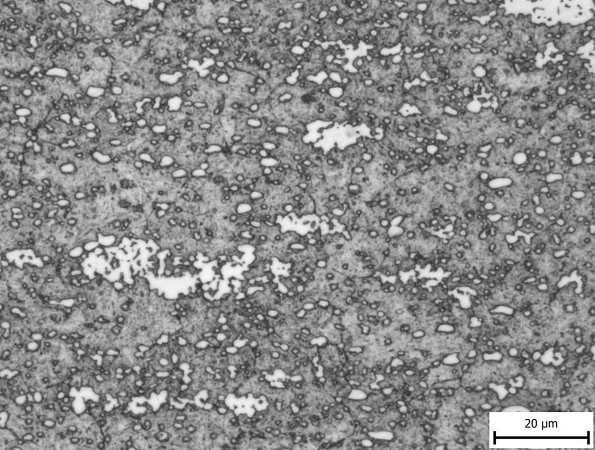

Der 3G aka SG2 ist nach Larrin Thomas nicht über die Maßen anders oder besser als VG10. In der Schnitthaltigkeit schneidet er etwas besser ab und liegt auf dem Niveau von S35VN. Bezüglich Zähigkeit hat er ebenso wenig zu bieten wie VG10, dürfte also bei Belastung im Ergebnis die gleichen Probleme aufzeigen wie VG10.
An den Gefügebildern vom VG10 und SG2 ist ersichtlich, daß die Karbide auch beim SG2 - PM hin oder her - groß sind.
Na ja, die Schnitthaltigkeit des SG2 mit 62HRC ist, wenn man Larrins Testergebnisse zugrunde legt und den fehlenden empirischen Wert für VG10 mit 59HRC mittels seiner eigenen Formel ("average difference of 15.8 mm paper cut per 1 Rc"; Quelle: Testing the Edge Retention of 48 Knife Steels - Knife Steel Nerds) extrapoliert, ca. 16% höher. Das sind natürlich keine Welten, aber immerhin.
Und was die Zähigkeit des SG2 betrifft:
"SG2 is a bit higher in toughness than S30V but below S35VN, putting it about in line with S45VN. It also appears to be a bit better than Elmax when compensated for hardness." (Quelle: VG10 and Super Gold 2 - Takefu Stainless Steel Properties and History - Knife Steel Nerds)
"Microstructure
Super Gold 2 looks a lot like other PM stainless steels with a low vanadium carbide content. In other words, it looks pretty close to Elmax.
Super Gold 2
Elmax"
