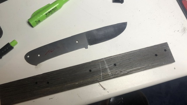

Als erstes mache ich einen Prototypen. Ich möchte ausloten wie dünn möglich ist. Klingenstahl wird 3mm starker 125SC (1.1563.01).
Design in Inkscape gepinselt
keine großen Innovationen, irgendwie lande ich bei Jagdmessern immer wieder bei Lovelesslastigen Linien

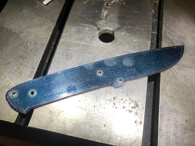

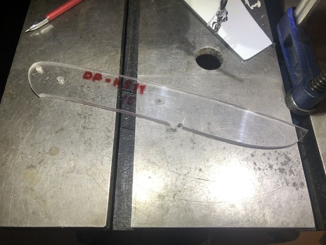

Weil es ja mehrere werden sollen, eine Schablone aus Makrolon gebastelt

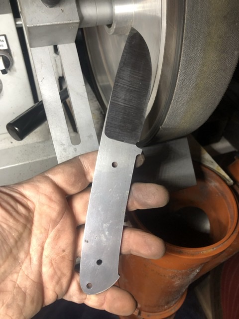

Auf den Stahl übertragen und gebohrt
Hohlgeschliffen

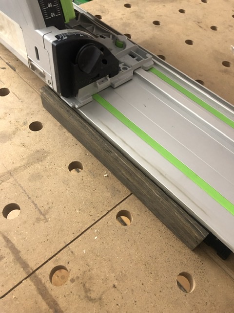

Während der Ofen vorheizt, ein Scheibchen Mooreiche sägen
und anzeichnen
Nach dem Härten, die Griffschalen grob profilieren

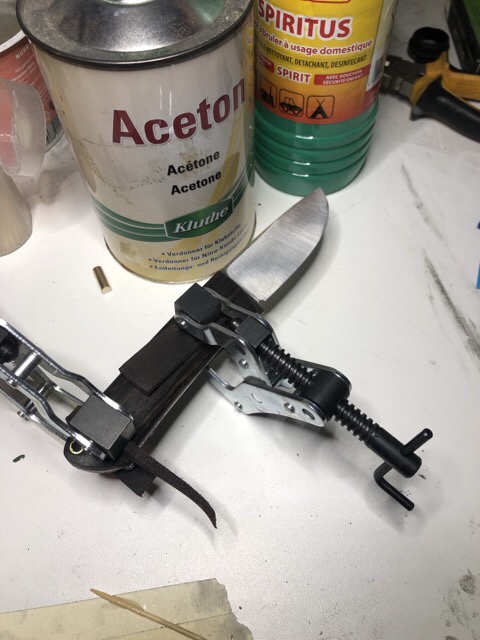

und für das Verkleben reinigen und entfetten
ich hatte mich für rotes Fiber als Zwischenlage entschieden, da die Eiche teils recht mürbe ist.
Mit Epoxi verpklebt

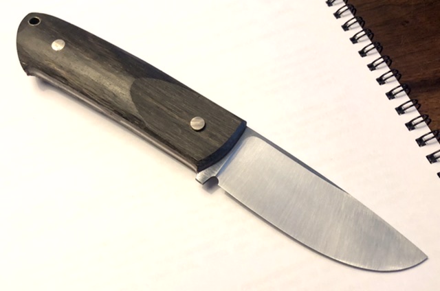

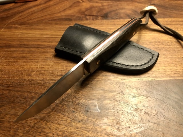

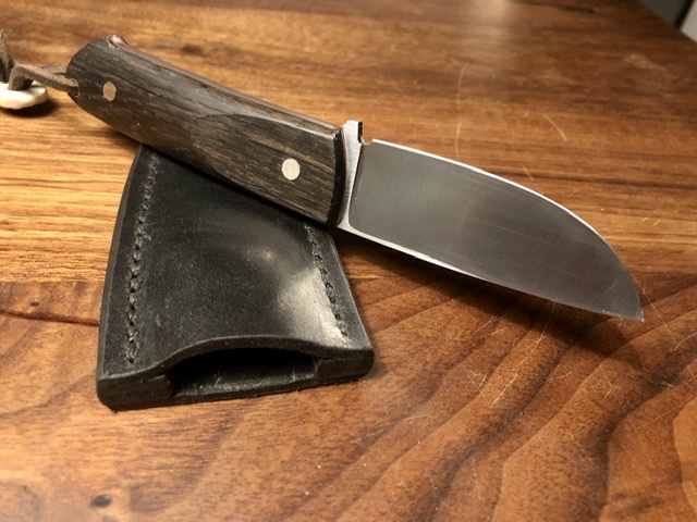

Ein paar Stunden manischen Schleifens, Polierens und Wachsens später habe ich jetzt folgendes Gebrauchsmuster:

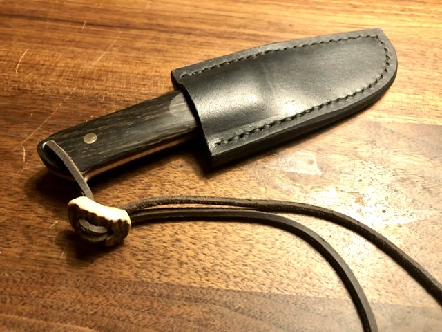

Ein einfaches Kleidchen für den Außeneinsatz gab es auch.

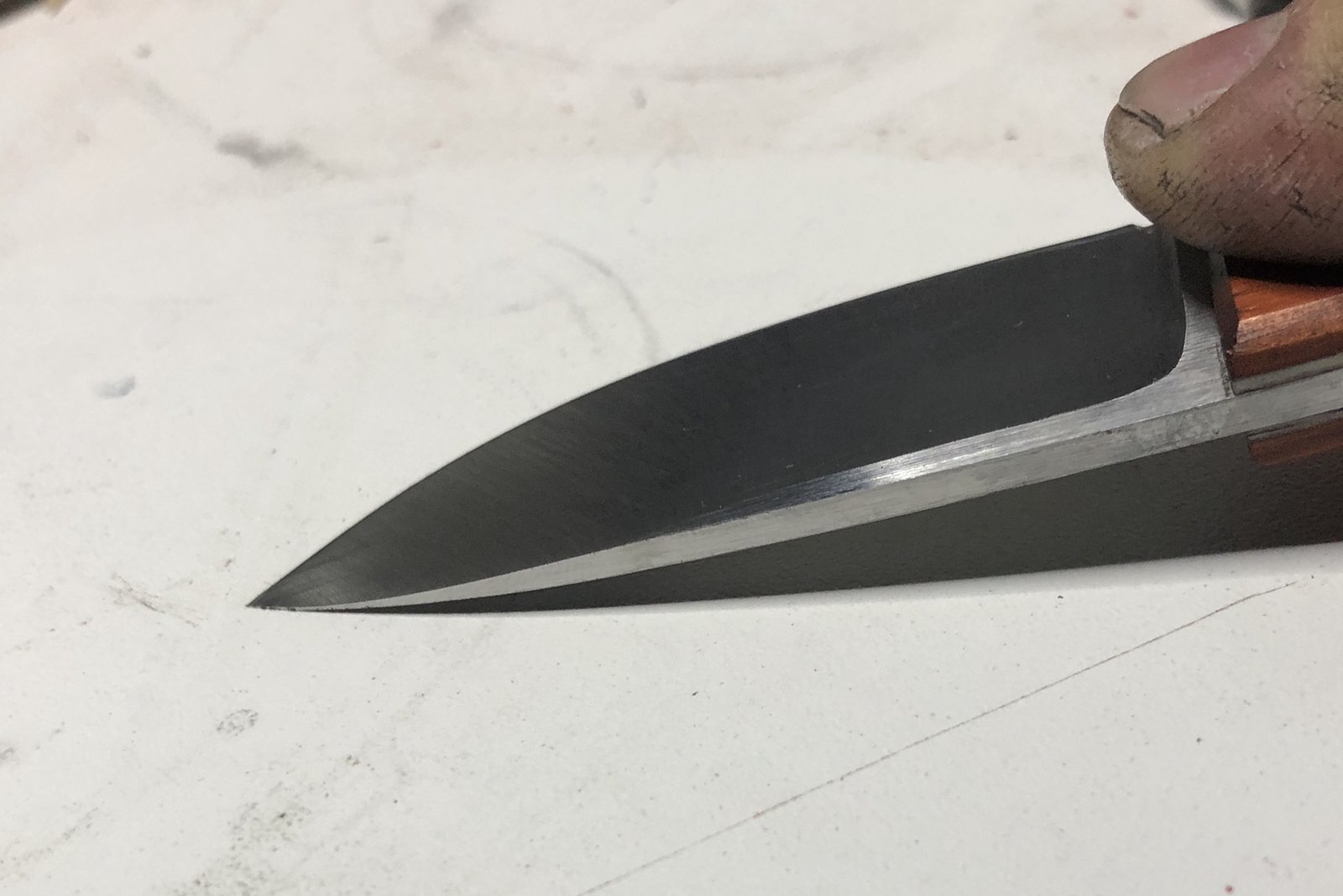

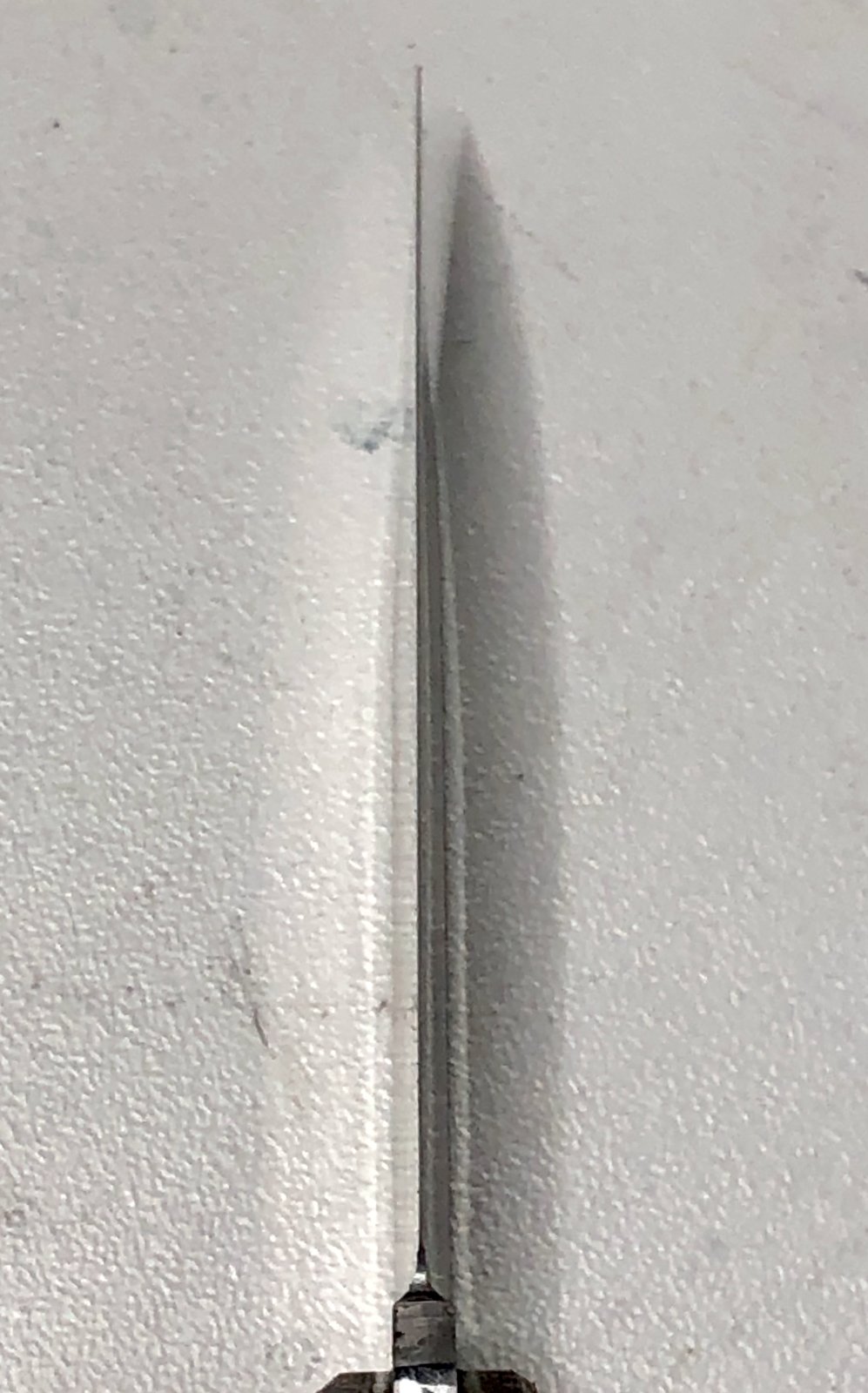

Die Klinge ist wirklich dünn geworden… so dünn, daß ich beim Schleifen den Stein durch den Stahl gespürt habe. Dementsprechent nagelt sie auf knapp einem Drittel der Klingenhöhe.
Das Finish ist rustikal, ich habe die Flanken mit dem Satinierband abgezogen und fertsch - Ich rechne mit Verlust durch Zerstörung. Hübsch kommt beim Nächsten.
Das Wochenende über schnibble ich noch ein bisschen damit durch die Gegend und kommende Woche soll es dann die volle Packung im Jagseinsatz bekommen.
Mit Tageslicht mache ich noch ein paar Fotos von der Geometrie.
Vielen Dank fürs Lesen!

Klasse, das liest sich bei dir so, als ginge das Messerbauen wie das Brötchenholen.
Die Ergebnisse sind allerdings ungleich schöner; vielen Dank dafür, dass man Anteil am Schaffensprozess haben darf.
Tolles Messer!

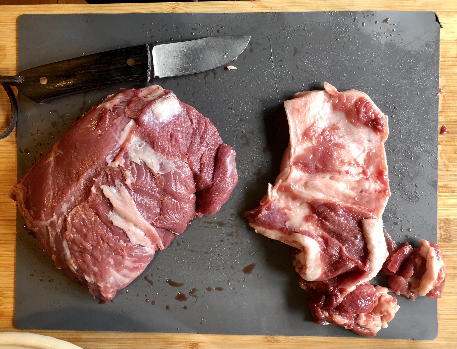

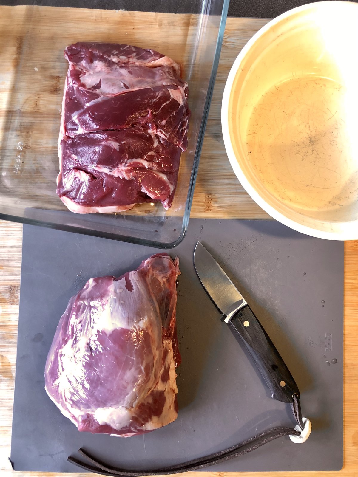

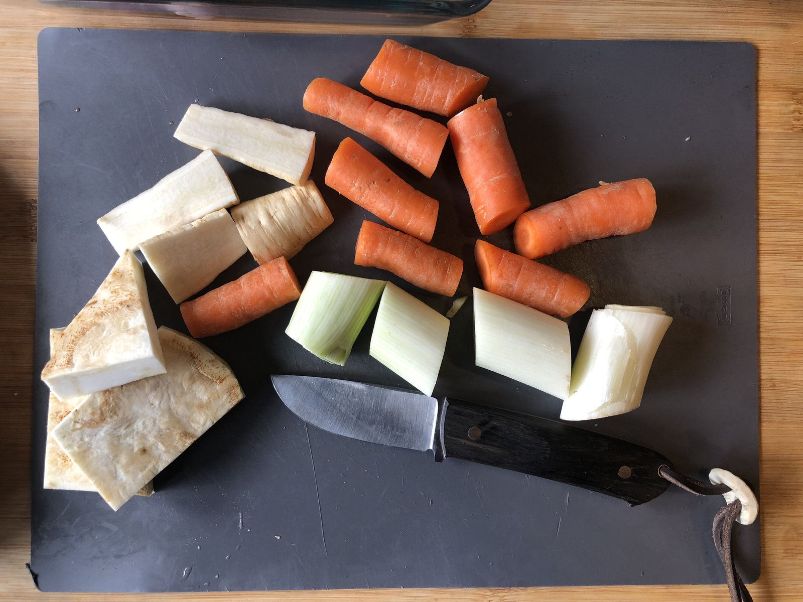

Heute taste ich mich, quasi von innen her, an das angestrebte Sujet heran.
2kg kurpfälzer Schwarzkittel möchten geputzt und zum Gulasch gewürfelt werden.
Quer zur Faser, Zug- und Druckschnitt erwartungsgemäß leichtgängig.
Das zweite Stück hatte einen ordentlichen Fettdeckel, der ebenfalls flott abgehoben war
Fertig gewürfelt und die Schnittreste für die Wuffies zerkleinert.
Dazu Wurzelgemüse - ebenfalls Widerstandsfrei und ohne Knacken zerteilt.
Das wird jetzt im ausgelassenen Fett des Fettdeckels gebraten und… der Rest ist dann fürs Maggi Kochstudio 😅
Die Schärfe hat wenig gelitten, die Haare am Unterarm werden langsam knapp.

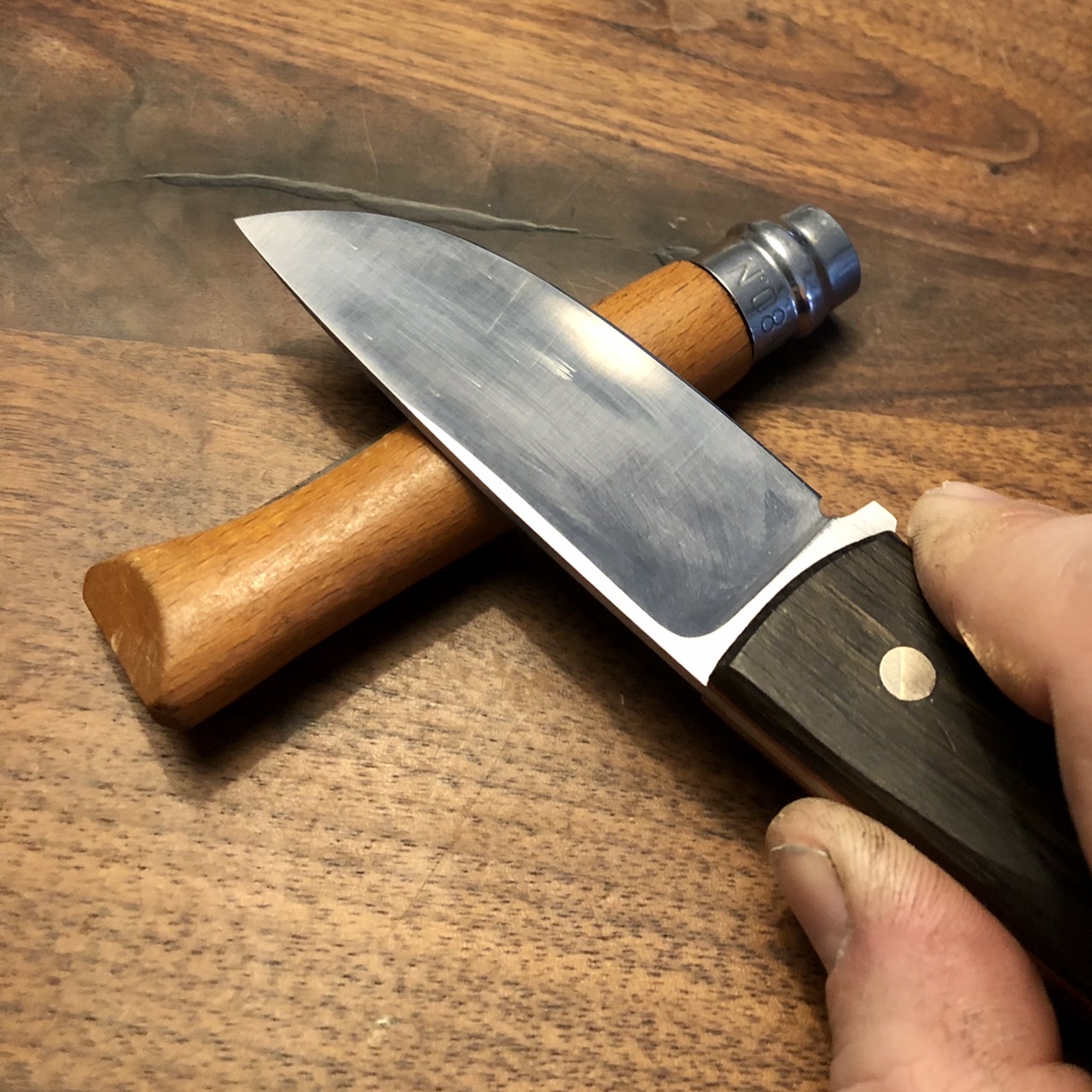

Am Nachmittag quäle ich es dann innerhalb meiner Möglichkeiten, indem ich ein paar Kartons zerteile und ziehe es danach wieder zu voller Schärfe ab.

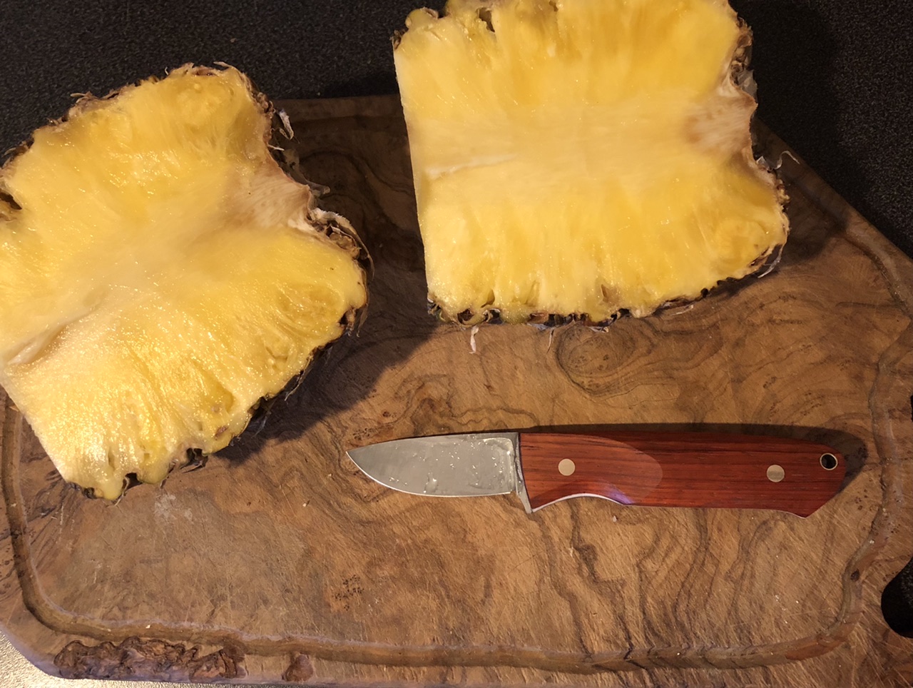

Am Nachmittag hat mich die eigentlich schon im Eimer liegende zweite Klinge mitleidserregend angesehen und ich konnte nicht umhin, den Verzug nochmals zu prüfen.
Da müsste doch… da könnte ja… und wenn ich hier ordentlich wegschleife und da etwas nachziehe…

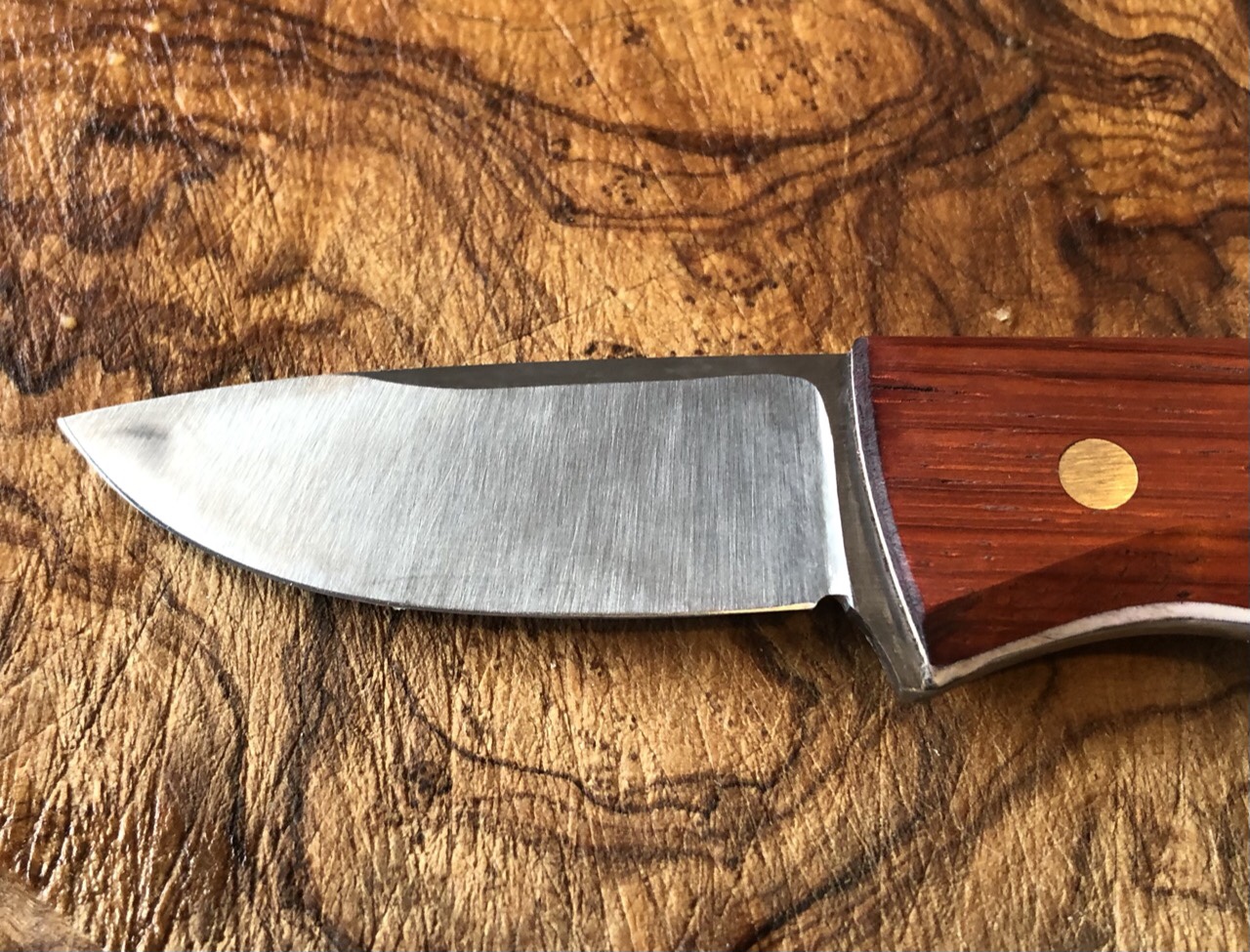

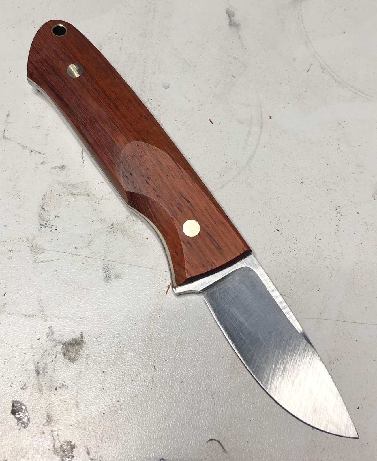

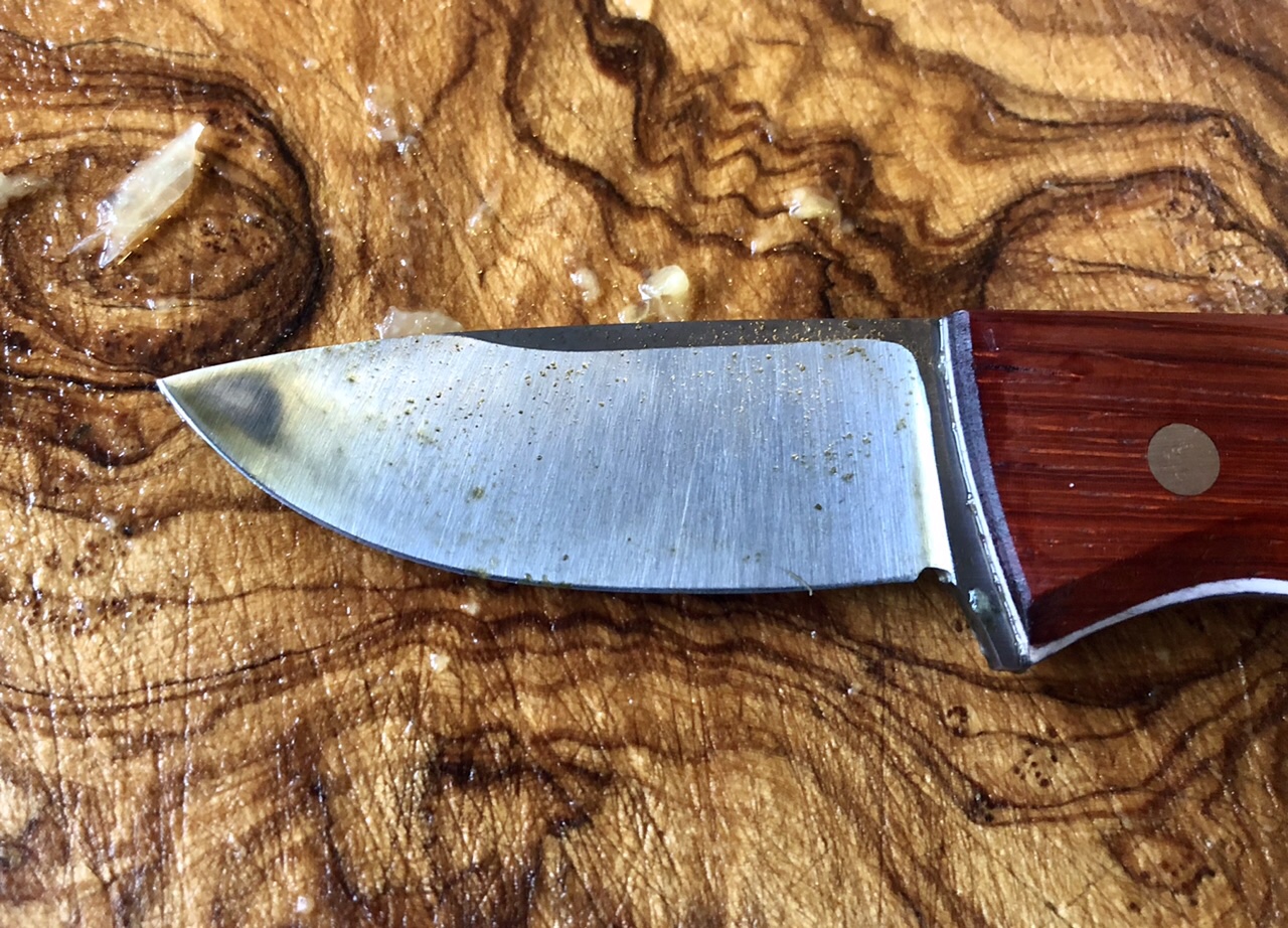

Fuchs, Du hast die Gans gestohlen - Mit Padouk und weißen Fiber ist dann das Modell „Reineke“ enstanden 😂
Ich musste ganz schön in die Trickkiste greifen, um aus dem vorhandenen Material noch etwas irgendwie sinnvolles zu schälen.
Ein paar rauhe Stellen sind noch dran… hatte nicht mehr die Ruhe für, bügel ich die Tage noch bei.

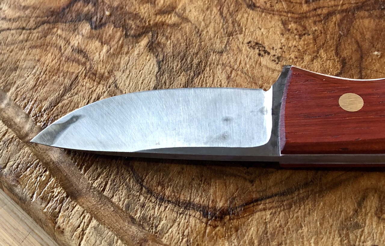

Auch dünn ausgeschliffen
Spitze von hinten
Über die gesamte Länge

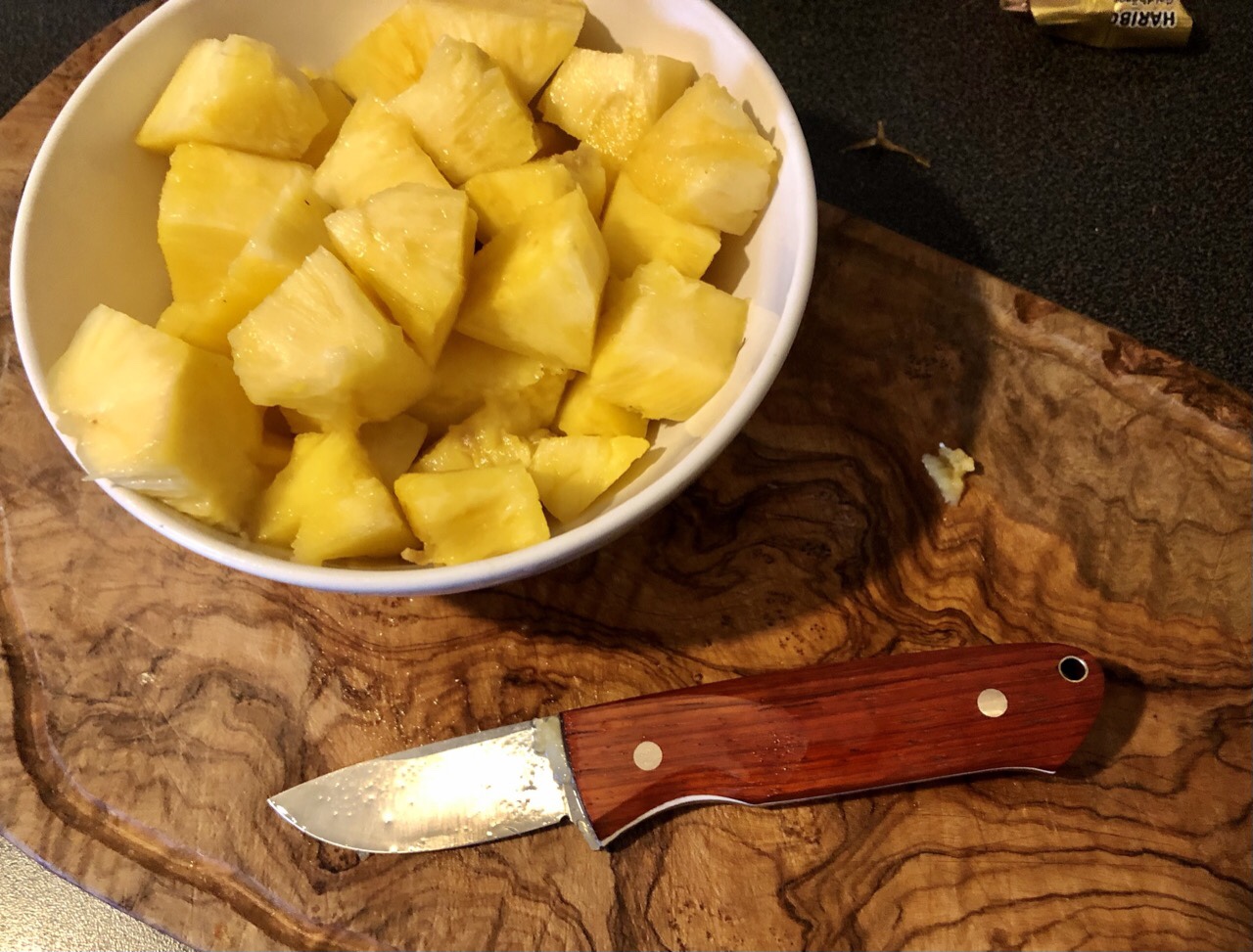

Ich weiß noch garnicht, was ich damit mache - werde mir wohl ein paar Tests ausdenken, wie ich dem Stahl zu Leibe rücken kann. Vorschläge sind willkommen!
Da meine Lütte aufgrund durchseuchter Kita den Rest der Woche zuhause sein darf und Lust auf Obst hatte, fange ich mal mit den säurehaltigen Lebensmitteln an.
Testkandidat war eine Ananas - naturgemäß mit der reduzierten Klingenlänge etwas fummelig aber machbar.
Mit zu Chuck Berrys „Promised Land“ tanzender Tochter trotzdem erhöhter Schwierigkeitsgrad…

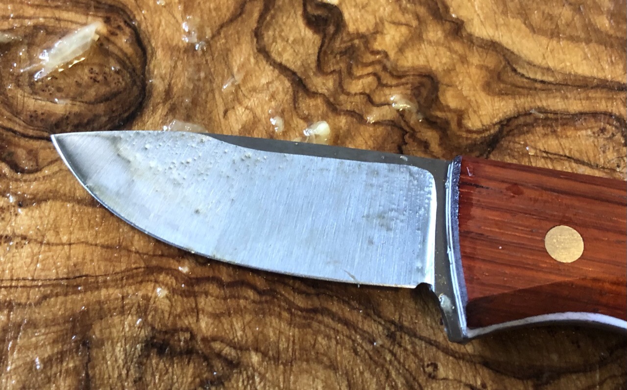

Was sofort auffällt ist der Geruch - kaum wahrnehmbar und nur eine sehr geringe Schwefelnote.
Direkt nach dem Schneiden
15 Minuten im Ananassaft
30 Minuten
Abgewaschen, von beiden Seiten
Fazit: Bei der Arbeit entstanden kaum Spuren und nur wenig Geruch. Für mich wäre der Stahl auch Küchentauglich, was die Ehefrau dazu sagt, bleibt abzuwarten.
