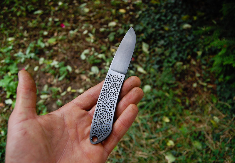

Das ist ja total abgefahren!
Schickes Messer, und die Magnetitbeschichtung gibt dem
ganzen den letzten Kick. Ich glaube, das muss ich auch
mal ausprobieren. Obwohl, eins meiner Messer rosten zu
sehen, bricht mir bestimmt das Herz.
Gruß Andschi

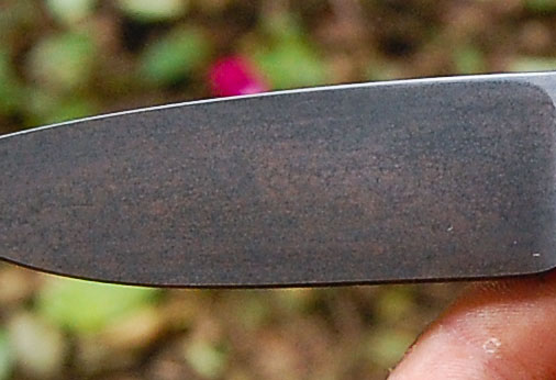

ich habe dem Messer doch noch mal einige Rost-/Kochdurchgänge gegönnt.
Als Rostbeschleuniger habe ich diesmal "Instant Rust" von "Modern Options" verwendet.
"Instant Rust" ist ein Oxidationsmittel, das dazu gedacht ist einen eisenhaltigen Effektlack zum rosten zubringen.
So langsam kann man wirklich von einem blauschwarz sprechen.
Allerdings hat sich, vor allem auf den Klingenflanken, auch ein Kupferton gebildet.
Ich habe keine Ahnung woher das kommt, es ist auf jeden Fall kein Rost.
Da ich die Zusammensetzung von "Instant Rust" nicht kenne, kann ich nicht beurteilen ob der Kupferton von diesem Mittel kommt.
