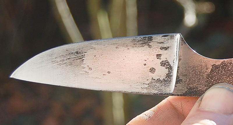

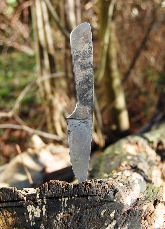

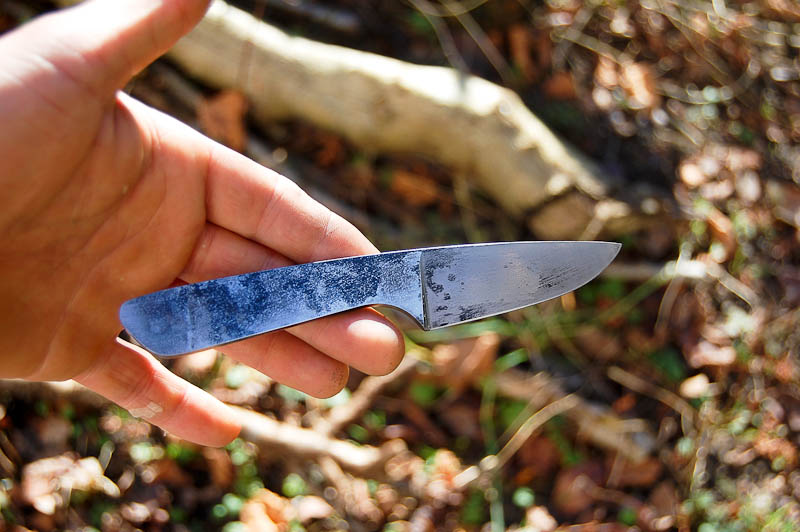

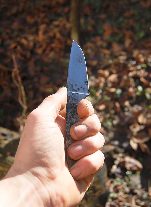

dem Spender des Steinsägeblattes, aus dem ich schon das Dankeschönmesser No.1 gefertigt hatte, habe ich dieses einfache und rustikale Ganzstahlmesser gefertigt. Den Zunder/Öleinbrand vom Härten habe ich nur ganz leicht überschliffen.
Gesamtlänge: 17cm
Scharf: 7,5cm
Stahl: natürlich von dem Steinsägeblatt, vermutlich 1.2235

Hallo Holger,
gefällt mir gut, dein Messer. :super: Schön einfach und rustikal. Da ich solche Messer auch ab und zu schmiede, würde mich interessieren, wie dick Du die Klinge und den Griff belassen hast.

Der Griff und Klingenrücken sind 4mm stark.
Ich finde das ist ein guter Kompromiss für ein Ganzstahlmesser.
Man hat schon "etwas" in der Hand und die Spaltwirkung hält sich noch in Grenzen...
