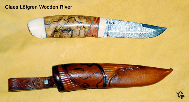

Das ist eine Klinge von Mattias. Der Damast besteht aus 15N20 und 20C.
Hält die Schärfe recht gut und läßt sich auch recht einfach schleifen. Bei diesem Jagdmesser ist die Klinge recht dick (4,4 mm). Ich habe aber auch schon dünnere Klingen von ihm auf einer Knife-Show in Schweden gesehen. Aufgefallen ist mir, dass er die Klingen relativ stark anätzt (ist einer guten Schneideigenschaft imho nicht so dienlich). Optisch sieht der Damast sehr schön aus.
