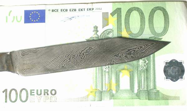

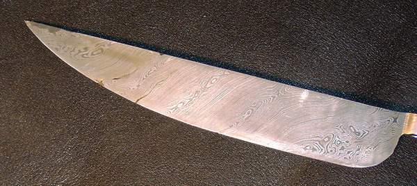

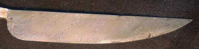

Es geht wieder in den Winter und so bekomme ich auch mal wieder Zeit einen Damast zu schmieden. Ich muß gestehen das ich mit der Feuerschweißung etwas aus der Übung gekommen bin. :confused:
Denn es ist nicht gut gelungen.
Aber seht selber.

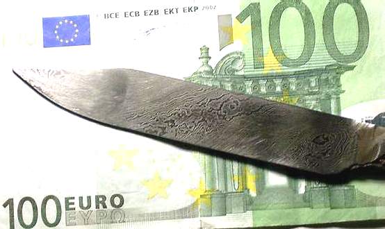

Ich war auch am Wochenende tätig. Und habe noch eine Tafelmesserklinge gefertigt. 567 lagen damast aus St.37 und 1.2767.
Die Klinge ist noch nicht geätzt! Nur grob und etwas fein geschliffen.
Gruß pit03. (Peter Broich).

Schade ,aber die Form ist echt gut geworden, gibt bestimmt noch ein Gutes Küchenmesser

Ps. Ich wäre froh wen ich so n Damast hinbekommen würde ;)

Ähnliche Erscheinungen hatte ich beim Damastschmieden auch schon. Der Bereich, mit häßlichen Einschlüssen war bei meinen Versuchen allerdings schon vor der Bearbeitung des Halbzeugs zu erkennen. Ich hab erst gar nicht geschliffen o.ä.. Bei mir lag es an den Elektroden, die ich zum Verschweißen der einzelnen Lagen benutzte. Seit dem benutze ich nur noch unlegierte und denke, daß der Dreck beim Schmieden rausgeklopft wird
