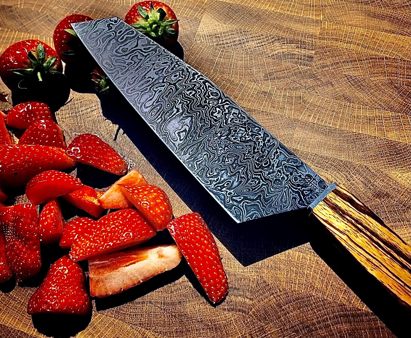

Hier mal ein Volldamast Bunka von Sören Sander, klassische Hohenmoorer Geometrie, nicht zu verwegen. Wenn Messer mehr als Werkzeug sind, warum nicht?
Grüsse, pebe
Die paar Erdbeeren schneide ich mit meinem Schweizer Taschenmesser. Ist nicht so fotogen, aber praktisch und sehr günstig. Außerdem öffnet es Bier- und Weinflaschen. Zur Not schneide ich damit sogar besandete Teerpappe ohne dass es mich groß quält.
Ja, wirklich schön, und aus ästhetischer Sicht absolut nachvollziehbar. Hier sieht man übrigens schön, dass die Lagenfolge an der Schneidkante bzgl. der Ausbildung einer "Säge" durch Verschleiß eher ungünstig ist. Da die bei Hohenmoorer verwendeten Stähle soweit ich gesehen habe alle grundsätzlich als Schneidstähle geeignet sind, also kein Weichstahl dabei ist, wird sich das nicht so sehr auswirken.
Andererseits erreicht man bei Verwendung nur harter Stähle auch keine Erhöhung der Robustheit des Messers. Wenn man das Geld locker sitzen hat, kann ich nachvollziehen, dass man sich sowas kauft und Freude dran hat. Mir ging es bei meiner Fragestellung aber um den reinen Nutzwert, ggf. auch in Relation zum Preis.
