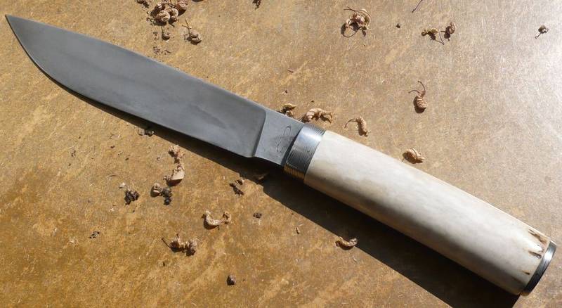

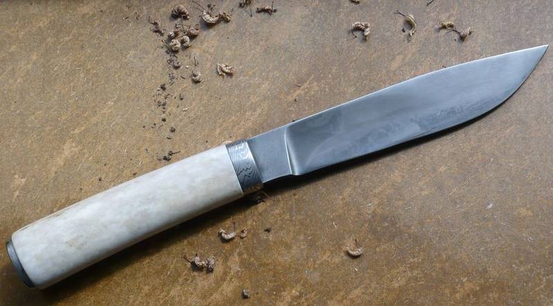

Das Messer ist von 2001, Klinge CK60, Griff Hirschhorn, die Monturen aus Hennicke-Damast. Klinge gute 15,5cm, gesamt 28cm.
Was Design, aber auch die Verarbeitung angeht, hat Daniel sich seit dem sichtbar weiterentwickelt, um nicht zu sagen perfektioniert. Ich find es ja schön, in einer Sammlung die Entwicklung des Machers zu sehen.

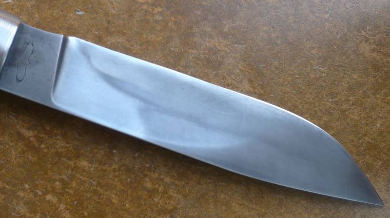

Richtig interessant wird das Messer durch seine(n) Klingenschliff(e): Die vordere Klingenhälfte zur Spitze hin ist ballig-robust geschliffen, im griffseitigen Teil trägt die Klinge einen schneidfreudigen Hohlschliff. Letzterer ist so ausgeführt, dass die Schneide bei 4,5mm Klingenrückendicke und 26mm Klingenhöhe buckelt. :D
Ich hab das Messer zu einigen leichteren Schneid- und Hackarbeiten sowie in der Küche gebraucht. Der CK60 hat sich bisher als sehr schnitthaltig erwiesen. Aus dem Hassaround-Messer konnte ich damit Späne herausschnitzen. Einer der Vorbesitzer hatte das Messer im hohlgeschliffenen Bereich versehentlich verkantet und gehebelt. Eine ganz leichte Welle ist in der Schneide zu sehen, kein Ausbruch. Spricht insgesamt positiv für die Wärmebehandlung, denke ich.
Genug gelabert, hier die Bilder. Sind nicht so dolle, will schon lange andere machen, aber bevor das Messer nie zu sehen ist...

Interessantes Messer mit einem interessantem Klingenschliff, den man erstmal nicht so erkennt.
Macht Sinn für beide Aufgaben.
Aber ich denke mal, das das Gewicht für das Hacken fehlt!?!
Das Messer sieht sehr leicht aus.

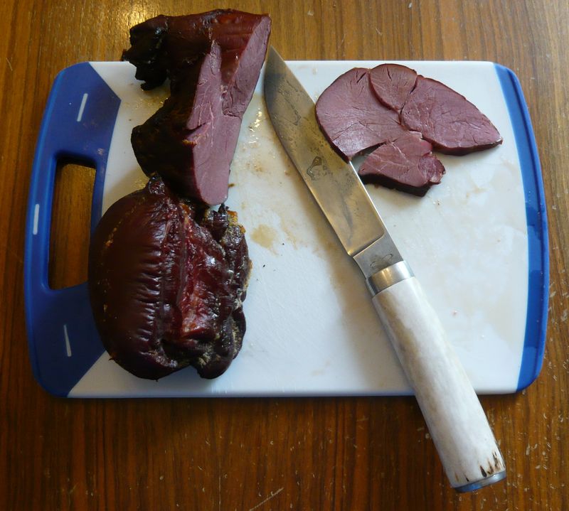

Eine Frage am Rande: was schneidest du da? Herz, Innereien? Sieht so nach Hundefutter aus:)

...Frage am Rande: was schneidest du da? Herz, Innereien? Sieht so nach Hundefutter aus
Da würd sich der Hund (den ich nicht habe) aber freuen, schätze ich: Das ist selbstgemachter Schmalrehschinken. :p

Das Hirschhorn ist zwar sehr gut, aber nur noch an der (vermutlich absichtlich) nicht überschliffenen Stelle als solches zu erkennen und in diesem Zustand auch relativ glatt.

Hm...
Zu Boll-Messern habe ich bisher noch nie etwas geschrieben. OK OK - das ist nicht die Art von Messer, bei der ich direkt ein Funkeln im Auge habe - ist aber keineswegs geringschätzig gemeint ;)
Aber wenn ich jetzt die beiden gegensätzlich(st) denkbaren Anschliffe mit dem fast unsichtbaren Übergang sehe, dann habe ich plötzlich doch dieses Funkeln im Auge :cool:
Das ist einfach klasse und extrem elegant gemacht.
