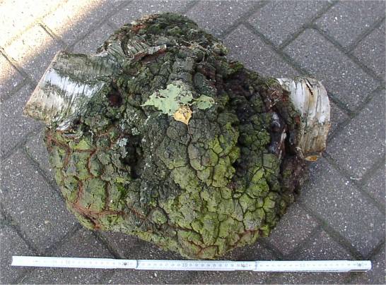

Hat schonmal jemand von euch Birkenkrebs verarbeitet? Lohnt sich das von der Maserung her?
Mein Vater hat auf einem Laster vom Bauhof meiner Stadt eine Knolle gesehen und die für mich gesichert! :super:
Hier 2 Fotos: (Der Zollstock ist auf 60cm ausgeklappt.)
...und die andere Seite...

Schön, da hast du wie es aussieht zwei Maserknollen. Aufsägen, trocknen, aus den schönsten Stücken Messergriffe machen. Normales Birkenholz sieht ziemlich nichtssagend aus - kaum Maserung,sehr hell. rfindigos Midsummerknife hat zum Beispiel einen Griff aus Maserknolle

du glücklicher, genau so ein teil fehlt mir in meiner sammlung. ich weiß einen riesenbirkenkrebs, - ist aber moralisch nicht machbar.
ich denk, es lohnt sich auf alle fälle. erster test ist das gewicht, je schwerer, umso besser.
es soll krebse geben, die wie ein schweizer käse sind. aber selbst da kann man ja mit füllstoffen arbeiten.
die maserung sollte klasse sein, weiß man aber vorher nie so genau. (überraschungseieffekt)
falls du im frühling(gewicht) ein stück abtreten willst, - denk an mich. :rolleyes:

Natürlich lohnt es sich die Knolle zu trocknen und als Griffmaterial zu verwenden.Das was Du bei den meisten Händler als Maserbirke (nicht verwechseln mit Masurkbirke) kaufen kannst ist nichts anderes als Birkenkrebs.
Sollte der Baum an dem die Knolle war nicht im Winter geschlagen worden sein könnte es sein das die Knolle während dem Trocknen so stark reißt das du sie wegschmeissen kannst.

lohnt sich, auf jeden Fall.
Habe gerade ein kleines Messer aus dem Material gemacht, aber kein Foto davon. Bei Interesse schicke ich Dir ein Foto (ist auch von selbstgesammeltem). Wenn das Teil jetzt frisch ist, dann wird es schwierig mit dem Trocknen.
Ich hatte sie auch im Sommer gefunden (Baum abgesägt) und habe sie aufgeschnitten. Als die ersten Stücke trotz schattiger nicht zu trockner Lagerung anfingen zu reißen, habe ich sie in der Mikrowelle getrocknet. Da gab es hier auch mal einen thread zu. Vorsicht dabei, das kann anfangen zu brennen. Also immer nur 1-2 min auf kleiner Stufe und dann wieder abkühlen lassen, falls es heiß wird.
Oder Du lagerst das Teil kühl, schattig und nicht zu trocken, bis der herbst beginnt und schneidest es dann auf. Wenn Du Glück hast, reißt es dann nicht, ist aber Risiko - so oder so.

Ich hab bei Dick Olivenholz gekauft, welches noch nicht ganz trocken ist, dort wurde mir gearaten, das Teil in einer Plastiktüte mit Löchern zu trocknen, um Rissen vorzubeugen.
Könnte auch hier hilfreich sein.
