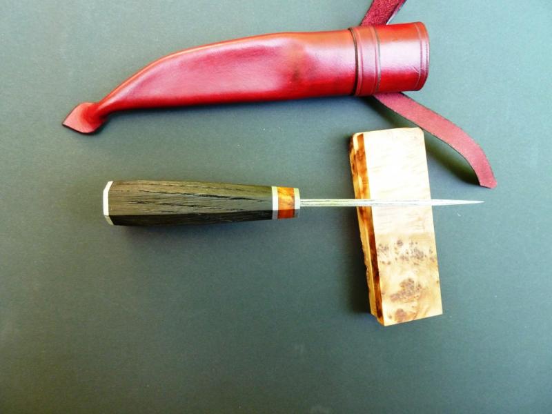

Hi Leute,
so, mein Finger ist wieder zusammengewachsen und nun möchte ich euch mein neustes Messer vorstellen.
Dieses Mal gibt es auch eine Lederscheide dazu. Seit neustem besitze ich nämlich ein kleines Sortiment Lederwerkzeug und bin fleißig am Üben:)
Als erstes muss ich allerding sagen:
Die Lederscheide ist in Natura viel viel dunkler!
Das kommt auf den Fotos leider ganz schlecht raus, ich muss echt langsam mal die Bedienungsanleitung meiner Kamera lesen:glgl:
Maße:
Gesamtlänge: ca. 213mm
Klingenlänge: ca. 108mm
Scharf: ca. 100mm
Klingenhöhe am Ricasso: ca. 30mm
Klingendicke am Ricasso: ca. 4mm
Grifflänge: ca. 105mm
Klinge:
Drei-Lagen Klinge, Seitenlagen aus Puddeleisen aus einem um 1850 gebauten norddeutschen Bauernhaus, Schneidlage aus einem um 1900 handgeschmiedeten Meißel aus C-Stahl (Funkenprobe ca. 1,0% Kohlenstoff). Konturgeätzt.
Griff:
Puddeleisen, Zwischenlage aus Eibe und gebürstete Mooreiche. Abschlussplatte mit geschmiedeten Eisennägeln vernietet.
Lederscheide:
Walkleder mit Spieß, Gürtelschlaufe aus Kalbsleder (noch nicht fertig, bin mir noch nicht sicher ob ich's vernähen oder flechten soll...
Ach ja, seit Anfang diesen Jahres nummeriere ich meine Klingen durch und archiviere alle wichtigen Details. Die Klinge dieses Messers hat die Nr. 005 und ihr findes sie hier!
Außerdem gibt es das Messer noch hier!
Viel Spaß bei gucken...
Gruß Jannis

Kilian Kreutz
Hi Jannis,
das sieht alles richtig klasse aus!
Beim Messer finde ich besonders schön, dass die "holzige" Struktur des Puddeleisens durch die Mooreiche weitergeführt wird!
Ja und die Lederarbeit ist ebenfalls ein Augenschmaus, die ist richtig cool!
Ein schönes Gesamtwerk!:super:
Liebe Grüße
Kilian
Hephaestos
Hi Jannis,
sehr schöne Klinge, und schöne Materialkombi am Griff! Ich liebe Mooreiche! Die Formen sind für meinen Geschmack etwas kantig, aber da bin ich vielleicht auch etwas konservativ...
Die Naht an der Lederscheide ist allerdings noch verbesserungsfähig... Die hält sicher 100 Jahre, aber trägt doch ordentlich auf. Man sollte das so vernähen, dass das Leder beinahe "auf Stoß" vernäht ist, und kaum eine Erhöhung bildet - schau mal beim Havard Bergland rein, da ist das ganz gut dargestellt. Ansonsten aber allererste Sahne!
Hannes
gmo
Hallo Jannis,
wow, da hast Du ein tolles Messer gemacht :super: Wie Kilian schon geschrieben hat, gefällt auch mir besonders, dass die Maserung der Mooreiche unwahrscheinlich gut mit dem Puddeleisen deiner Seitenlagen harmoniert. Und dass Du einen alten Meißel wieder einer sinnvollen Verwendung zugeführt hast.
Gerd
less
Hallo Jannis,
Glückwunsch zu dem schönen Messer:
Schöne Linie und die Materialwahl gefällt mir gut!
Auch die Scheide: Ein schönes Stück!
Wie ist denn das mit der Abschlußplatte konstruktiv gelöst? Sind die Nägel am Erl angeschmiedet?
Ein feines Messerchen!
less
Xerxes
Hi vielen Dank euch allen:)
@ Kilian und Gerd:Ja, das war auch so geplant mit der Struktur in der Klinge und im Griffholz. Mooreiche ist dafür ja prädestiniert:steirer: Mal gucken, vieleicht werd ich es noch ein bisschen stärker bürsten. Muss ich nochmal etwas auf mich wirken lassen...
@ Hannes: Ja, wie gesagt, ich muss noch etwas üben. Ist za erst meine zweite oder dritte Lederscheide und die erste die ich mit richtigem Werkzeug gemacht habe. Ich denke, technisch hat die "hohe" Naht keinen Nachteil aber ich werd weiter üben.
@ less: Nein, die Nieten sind nicht mit dem Erl verbunden. Die Nieten sind einfach ca. 15mm in den Griff eingelassen.
Gruß Jannis
