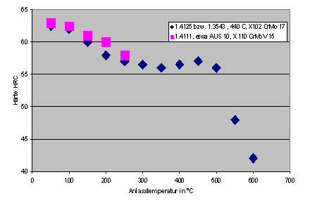

Der AUS 10 läßt sich wohl am ehesten mit dem 1.4111 (X110 CrMoV 15) vergleichen. Die Sache mit dem Phosphor sollte wohl ein Tippfehler sein, ich würde jedenfalls keinen Stahl mit 0,5% P nehmen wollen.
Das ist ein chemisch beständiger ("rostfreier") Stahl. Die Verwandtschaft mit dem 440C (1.4125) ist ja da, und da könnte man ihn als Kugellagerstahl (1.3543 ist die beste Entsprechung für 440C) in rostfrei einsetzen. Das Härtepotential von 440C und 4111 sind sehr ähnlich. Ich such mal nach einem Bild der Anlasskurven.
herbert
MF Ehrenmitglied
ups da isses schon:
für den 4111 hab ich o berhalb 250 Grad keine Daten. Sollte sich aber aufgrund der Zusammensetzung nicht anders verhalten.
Mach Dir nicht so viele Gedanken um Detailunterschiede in der Zusammensetzung, merkt man eh nix von. Viel interessante wäre hier die Gefügebeschaffenheit der Stähle im gehärteten Zustand....

vielen Dank für die Mühe. Wenn ich deine Ausführungen richtig verstanden habe und mir die Anlasskurven anschaue, kann man also wirklich 440C und AUS10 miteinander vergleichen!?! Sind beide Stähle dann auch in Schnitthaltigkeit und Anwendungsbereich vergleichbar?

@Admiral Numa: pardon, Deine Frage ist ja noch offen. Nun, Du siehst, dass das Potential des AUS 10 etwas über dem von 440C liegt. AUS 10 ist in meinen Augen der bessere Stahl von den beiden. Was die Praxistauglichkeit mit Schnitthaltigkeit usw. angeht, so ist diese Frage komplex und nur mit viel subjektivem Erfahrungsgut zu beantworten. Ich habe mit AUS 10keine Erfahrung, mit 440C war ich immer recht zufrieden, aber ich bin ja voreingenommen. Ich mag die rostenden Stähle lieber. Schnitthaltigkeit ist ein temporärer Effekt, der sich halt wieder hersellen läßt. Schneidfähigkeit im Roman Landesschen Sinne ist das, was ich haben möchte. Und abhängen tuts ja auch davon, welche Schneidführung man vorwiegend hat, Zugschnitt, Druckschnitt.
