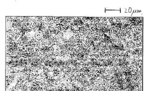

Ja, das Ursprungsmaterial 1.2842 (90 MnCrV 8) ist das gleiche aus dem auch HankEr sein zweites Messer gemacht hat. Es war Flachmaterial 6 mm dick, jezt ist es am Klingenrücken noch 3,5 mm dick, und der Handschutz ist aus dem vollen herausgefeilt. Die Übergänge sind im Grund leicht gerundet (Härterissegefahr!), aber alle sauber (so sauber das mit Feilen geht) ausgefeilt.
Nähere Infos zum Werkstoff im jetzigen Zustand: Weichgeglüht auf ca. 190 HV, feines Gefüge. Nähere Infos auf meiner homepage auf Themenliste klicken, Messer, und dann auf den Stahl (ist gelinkt). Dort gibt es die aktuelle Analyse und das Gefügebild.

Die Gefahr liegt weniger in dem so oft beschworenen "Verbrennen" als vielmehr darin, dass an der extrem dünnen Schneide sehr hohe Abkühlgeschwindigkeiten herrschen beim Abschrecken, und da ist die Rissgefahr sehr hoch.
Die genaue Wärmebehandlung werde ich noch festlegen, ich peile so um die 59 HRC an, wegen der Zähigkeit (siehe Schaubild in meinem Beitrag "Härte und Zähigkeit")

Mal sehen, ob ich hier das Gefügebild hinkriege, muß nicht jeder immer rumklicken.
also hier, weichgeglüht auf 190 HV , Ferrit und vorwiegend koagulierter Zementit (also doch Karbide, klar, aber die werden ja gelöst, und nach dem Härten nur wenige ausgeschieden, sollten dann etwa noch 7% sein, die ausgeschieden werden.
