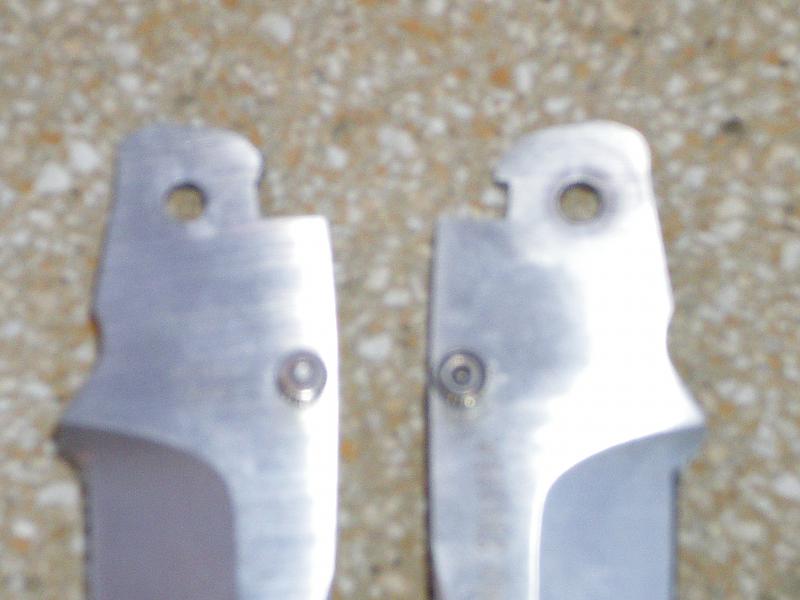

mactheknife
hi andreas. leider immer noch keine bilder. sieht aber richtig profiblau aus.
bisjetzt waren die opfer: crkt mini s2, bm pinnacle in gold, darrel ralph apogee in satt blau und mein liebling dozier doublelock auch in sparkling blue.
noch ein hinweis: wenn man auch nur ein kleines stahlteil -z.B.beim pinnacle die gewinde-einsätze drinlässt, kann man nicht die gewünschten farben erzielen.
