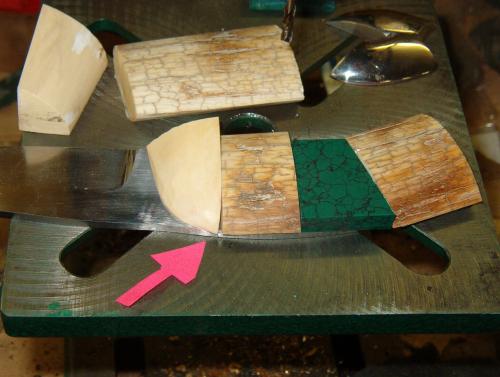

Ich habe ein Messer in Arbeit bei dem ich im Griff verschiedene Materialien verwenden will. Elfenbein und Malachit.
Dort wo Elfenbein und Malachit aufeinanderstoßen entsteht eine schmale Klebefuge und gut ist.
Es stoßen aber auch zwei unterschiedliche Stücke Elfenbein aneinander. Die Klebefuge dort sieht nicht so gut aus.
Was kann ich da machen? Eine Zwischenlage aus farbigem Fiber, oder Leder oder Metall oder was geht sonst noch? Eventuell grüner Kunststoff oder ein ganz schmaler Streifen Malachit? Bin für Vorschläge dankbar.

War nicht ganz einfach mit der Kamera! Also hier zwei Bilder die deutlich machen, was ich meine. Auf dem ersten sind die Mammutstücke zu sehen. Der Pfeil zeigt auf die Stelle, die ich meine. Einmal Mammutrinde und Mammut Kernmaterial. Dort entsteht eine Fuge die auf jeden Fall zu sehen ist.

Ich würde die Variante mit den zwei Sorten Mammut vorziehen und zwischen die beiden noch einen ganz schmalen Streifen Malachit setzen.
Noch mehr verschiedene Materialien würde ich nicht verwenden.

Gibt es denn keine Chance, die Stoßkante(n) aneinander zu schmirgeln (anzupassen) ?
Von der Materialgröße scheint es ausreichend, und der Bogen in der Mitte müsste wegzubekommen sein.
Die erste Aussenschale fixieren, mit doppelseitigem Tesa Schleifpapier davor, und vor Kopf der Aussenschale solang auf dem Rohling hin- und herschleifen, bis es bündig anliegt.

Deine Frauen haben (prinzipiell! :rolleyes: ) recht. Ich würde es wie Luftauge machen, aber ohne Klebeband: Ein Teil fixieren, Schmiergel doppelt nehmen (möglichst mit den Schmiergelflächen nach außen:steirer: ), zwischen beiden Teilen sachte einklemmen und mit Gefühl durchziehen, also die beiden Teile aufeinander einschleifen. Das gibt einen sehr schmalen Klebespalt. Wenn Du dann noch den Kleber mit dem Schmiergelstaub anrührst, dürfte der Übergang nur noch in der "Maserung", sprich in der unterschiedlichen Struktur zu erkennen sein.

Auch, auf jeden Fall die Kernmaterial-"Backe" mit dem Rindenstück verschleifen.
Du hast zwar schon die Backenform bvorgearbeitet, aber die 1-2mm die die Backe dann weiter nach hinten rutscht würde ich zugunsten eines besseren, "bündigem" Übergang in Kauf nehmen.

Also, genug Material zum Anpassen ist noch da. Die Backen sind erst grob bearbeitet und da sind auch 5 mm kein Problem. Die Idee mit dem Einschleifen der zweiten Backe ist genial. Dadurch dürfte der Spalt sehr klein werden. Wie hoch darf eigentlich der Anteil an Schleifstaub sein bei UHU Endfest? Alles in Allem habt ihr mir mal wieder sehr geholfen. Vielen Dank.

Da der Spalt nach dem Einschleifen sehr klein werden dürfte, würde ich für den minimalen Restspalt dünnen bis mittleren CA-Kleber mit dem Staub mischen.
Dringt sehr tief ein und lässt sich sehr gut, fast ansatz- und lichtreflexlos polieren.
Den Staub entweder auf einem sauberen Blatt Papier auffangen, und/oder regelmässig mit einem sauberen Pinsel von der Arbeitsfläche entfernen und dann in einer Kunststoffbox (leere, gesäuberte Schraubenbox) sammeln.
Kleber tropfenweise mit dem Staub mischen (messerspitzenweise reicht meist schon), und dann mit einer wirklich blanken Messerklinge in den Spalt "einmassieren" und ab und zu vorsichtig einen Tropfen CA direkt in den Spalt nachfüllen, damit das Gemisch weiter einsickert (Schrumpfung berücksichtigen).

Es ist am Ende so gekommen wie befürchtet. Der Spalt ist zwar sehr klein geworden, jedoch ist der Unterschied in der Oberflächenstruktur deutlich zu sehen. Einmal Kernmaterial fast weiß und einmal Rinde braun strukturiert. Das Anpassen ging mit euren Tipps problemlos aber mit dem Ergebniss bin ich nicht 100% zufrieden.
Ich überlege jetzt, eine neue Backenvariante. Entweder eine dünne grüne Zwischenlage oder Backen aus Mokume. Habe nur noch keinen Händler gefunden, der das liefert.
