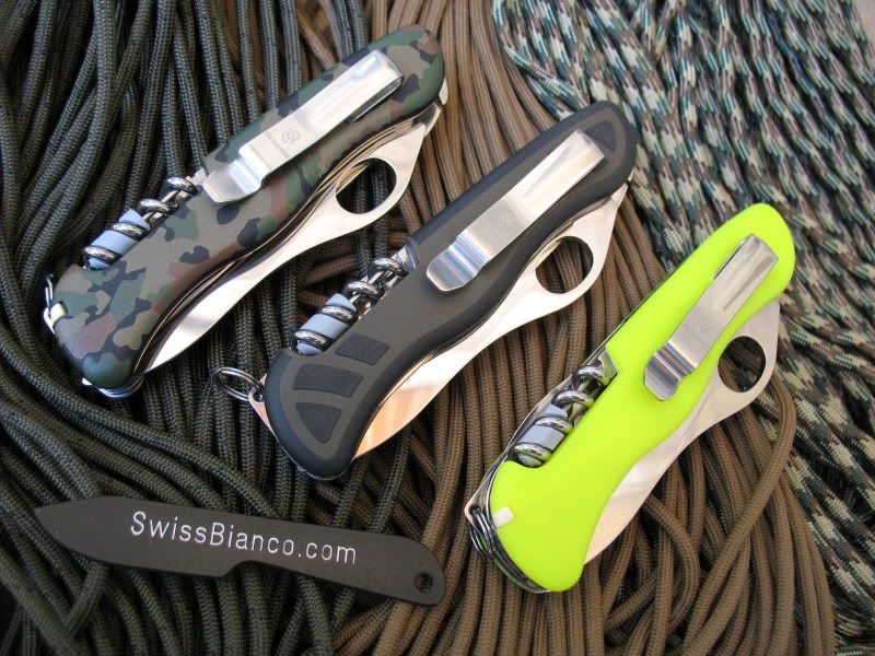

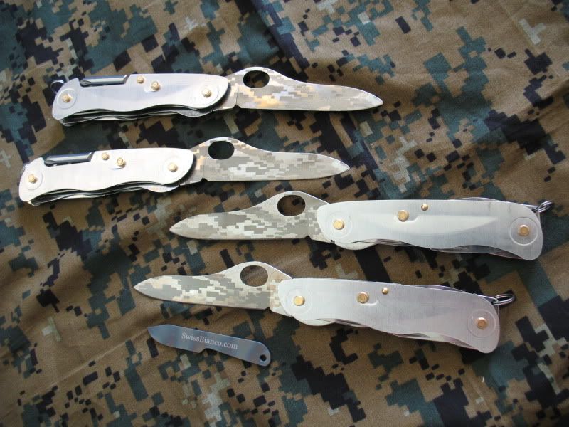

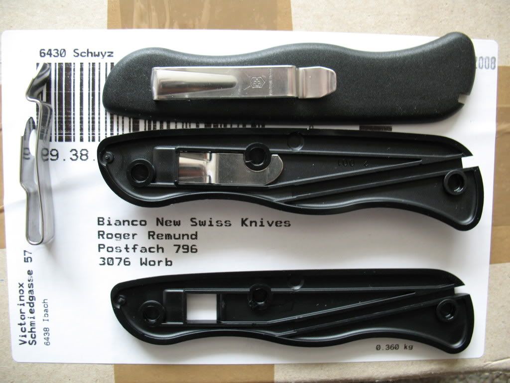

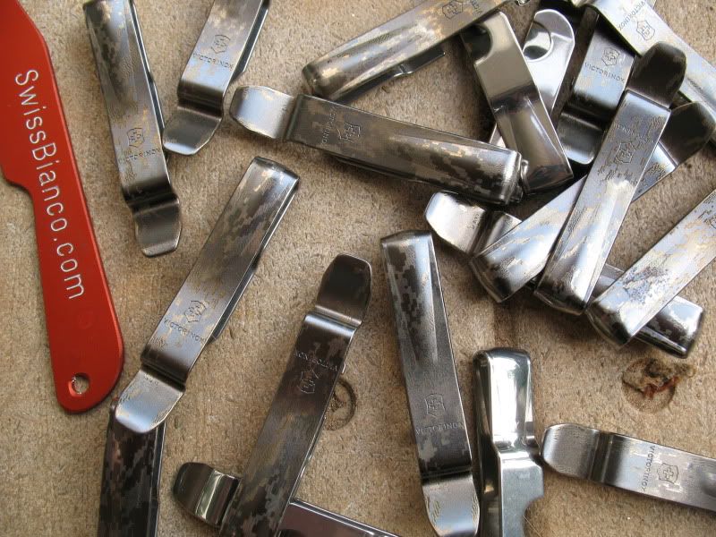

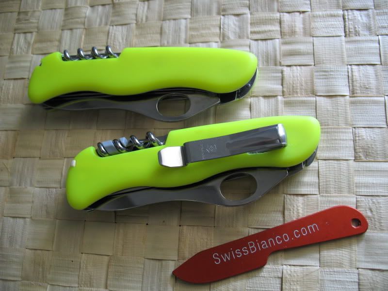

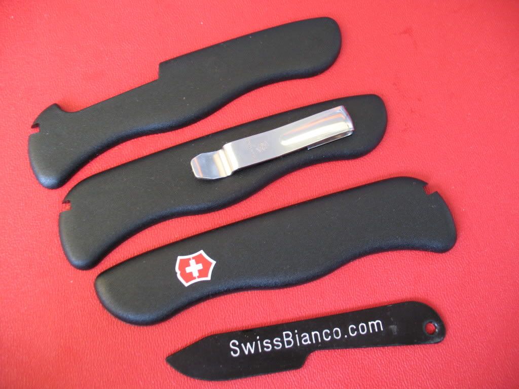

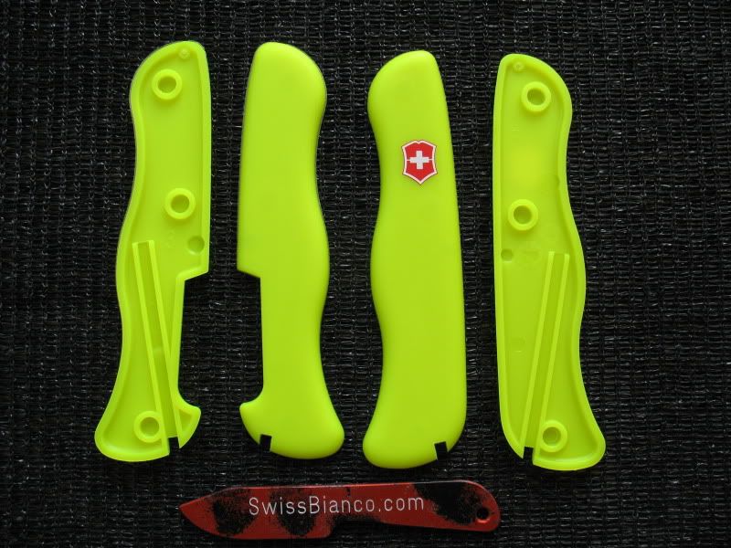

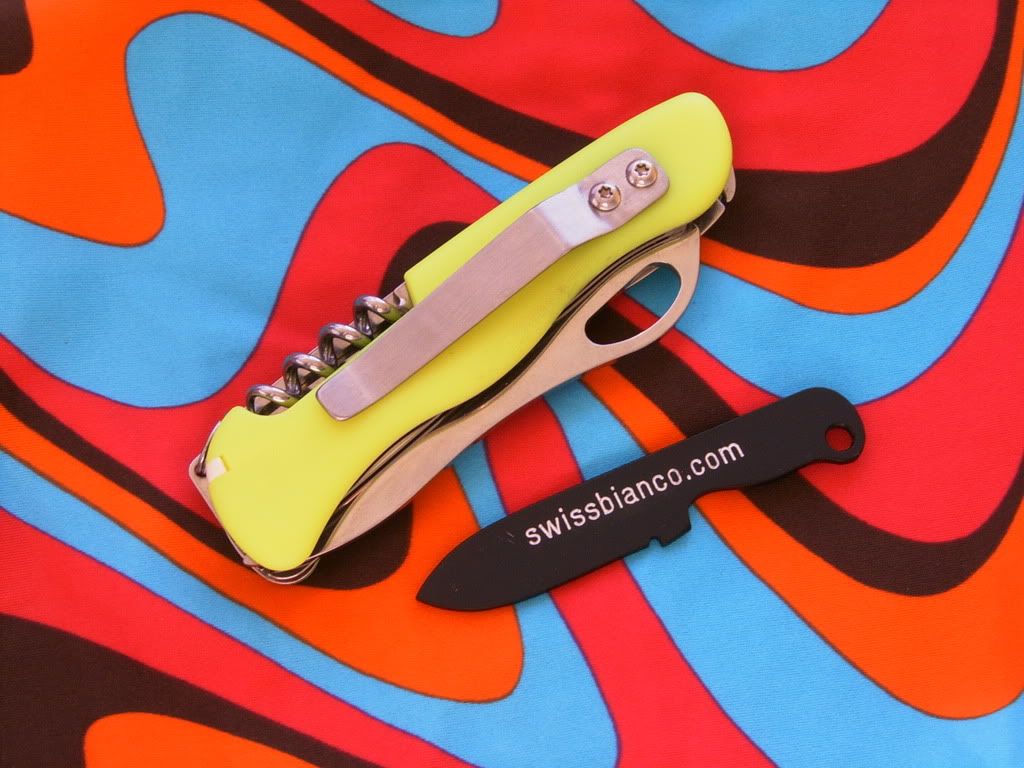

hier einige hintergrundinfos zum victorinox clip.
die idee eines taschenclips wurde aufgegriffen nachdem doch einige andere hersteller solche herstellen. mein design eines clips wurde von herrn elsener gekauft und die derzeit hergestelte version wurde leicht abgeandert um die herstellung etc zu vereinfachen, keine schrauben etc.
in der schweiz ist man aber vielfach der uberzeugung das ein taschenclip nicht notig sei, es ist hat etwas neues und dauert seine zeit.

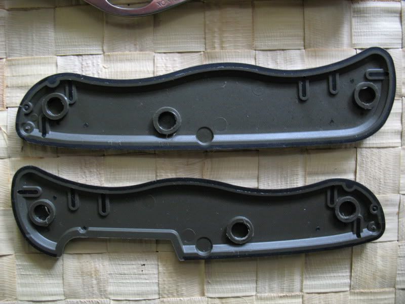

bei der umsetzung des clip wurde leider die griffschale so gewahlt das diese nur an messer ohne philips/korkenzieher passt und somit nur fur einen bruchteil der gefertigten 111mm sak montierbar ist.
leider wurde auch die innenseite der neu gefertigten griffschale geandert so das griffschalen mit der aussparung fur den philips/korkenzieher nicht so einfach geandert werden konnen, zb ergibt sich eine spalte weil nicht wie fruher vielfach ein "steg" eingeplant wurde der beim abfeilen der aussparung abdichtet.
leider ist auch die neueste 111mm griffschale, fur das schweizer militar, twinfused, schwarzes weicheres material mit olivegrunem harteren material innen anders dimensioniert so das der derzeitige clip nicht passt.

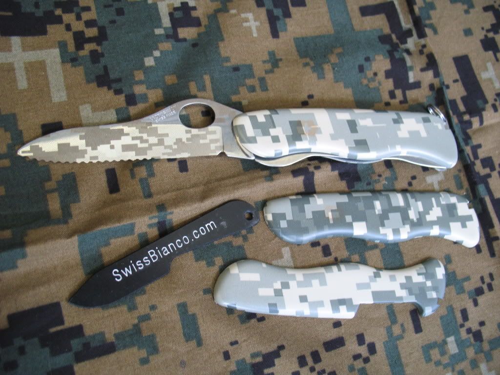

der clip wurde vor allem fur den us markt hergestellt, von daher kam der wunsch seit jahren. ich bin davon uberzeugt das eine griffschale mit aussparung fur den philips/korkenzieher folgen wird, auch wenn es einige zeit dauern wird
einige limited +B run digitalcamo mit clip oht sind in arbeit, jede griffschale wird aber mehrfach abgeandert und neu beschichtet, dauert seine zeit.
