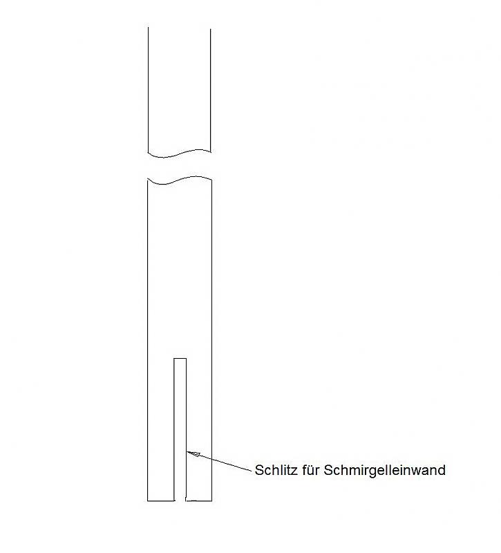

Fürs nächste mal wenn du keine Reibahle hast:
nimm ein Rundmaterial, mach nen Schlitz rein und wickel Schmirgelleinwand drum.....
Dann ab in die Bohrmaschine und vorsichtig auf"schmirgeln" bis es paßt....
AW: Foldernbau Spiel Achse
danke für den Tip, so ein Teil hab ich sogar fertig aus dem Zahntechnikbedarf.
Erscheint mir allerding etwas unpräzise... Ich fühl mich mit einer Reibahle wohler.
