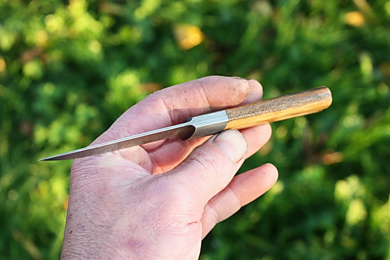

Für die Freunde der dünnen Klingen habe ich dieses Halbintegral Messer mit Blue Marlin Griff gebaut.:)
Klingenlänge: 88mm
Klingenstärke: 1,5mm
Gesamtlänge: 195mm
3 Stahldamast mit ca 61 HRc
Preis mit Sattellederscheide 720 Euro
Einen schönen Sonntag Abend wünsche ich Euch.

Schöner Herbsttag.:D
Schönes Messer mit sehr interessantem Griffmaterial und super Damast.:super:
Da wird der Abend sicher auch schön.;)
Danke fürs zeigen.

juppp ... klasse Messer Uli ... :super:

nettes schlankes messer!!!
welches sind denn die dreistahl elemente die verwendet wurden? ist es die mischung die auch bei dem monsterblock verwendet wurde?

tolles Messer, kommt nahe an meine Vorstellung eines perfekten EDCs ran.
Prima Materialmix, schlichte, elegante Linienführung und sehr schneidfreudige Ausgelegung, das gefällt mir.

Danke Leute.:)
Die Stähle sind: 1.2842 / 100Cr6 / 75Ni8
Im Monster waren glaube ich 1.2519 anstelle des 1.2842
