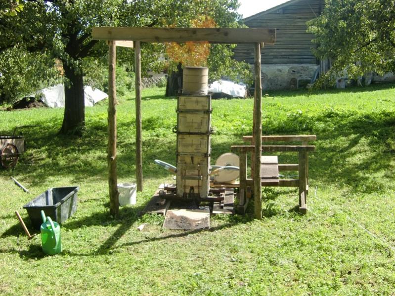

Hallo Rennofenfreunde!
Ich habe die erste Ofenreise hinter mir, und werde in den nächsten Tagen das Video und pics präsentieren.
Für Interessierte möchte ich einen Abriss über diesen von mir neu konstruierten Ofen darstellen:
Der Ofen ist aus NF Hafnerschamott der Firma Rath aufgebaut. Im Brennraum ist noch zusätzlich eine Platte 30mm Schamott mit 1200° Resistenz angebracht.
Der Ofen ist aus 3 Teilen aufgebaut, welche man mittels zwei Eisenstangen problemlos zu zweit mit Hilfe der Transportösen herumtragen bzw übereinander platzieren kann.
Das oberste und dritte Segment schließt mit einer 250mm Schiedel Kaminschamottröhre ab.
Die Steine sind im Verband aufgemauert und wurden mit einer Diamantscheibe und dem Winkelschleifer umseitig genutet. Während dem Aufmauern mit Hafnermörtel habe ich die Ziegel dann zusätzlich mit 20mm breiten und 1 mm starken Stahlfedern wie Nut und Feder verbunden. Die macht den Ofen auch bei sich ausdehnenden Steinen Gasdicht und verhindert dass im schlimmsten Fall Steine aus dem Verband fallen.
Alle Segmente sind mit Winkeleisen gefasst und der unterste Teil steht auf einer Schweißkonstruktion aus Formrohren.
Wichtig ist es, das man im Käfig umseitig genug Luft lässt, dass der Schamott sich kollisionsfrei ausdehnen kannn! :staun:
Die Steine sind alle mit 6mm Löchern versehen worden und werden von Hafnerklammern zusammengezogen, welche man aus speziellem Draht mit einer eigenen Zange herstellt. Diese Klammern rücken die Steine nach erfolgter Ausdehnung wieder in die Originalposition zurück.

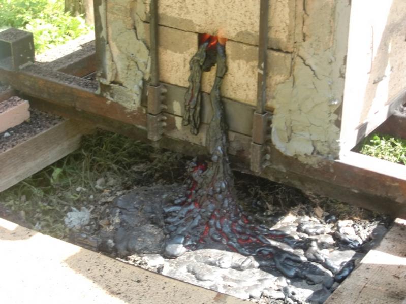

Nun mein Bericht von meinem Schmelzversuch mit dem mobilen Rennofen aus Schamott:
Dauer der Ofenreise: 2 Stunden!
Zugabe von Erz (Limonit mit überlieferten FeO-Gehalt 30%) und Kohle im Verhältnis 1:2
Ich konnte nach ca. 12 kg Erzzugabe eine schöne graphitfarbene und dünnflüssige Schlacke abstechen.
Es wurden 20kg Erz und 50 kg Kohle verarbeitet.
Leider war die Ausbeute an Stahl nur 0,5 kg, und es war keine kompakte Ansammlung von Eisen zu finden, sondern nur eine Menge von kleinen Kügelchen.
Der Ofen hat seinen Zweck sehr gut erfüllt, es gab keine Risse oder Anzeichen von Verschleiss, ausser etwas Einbrand im Bereich der Düsen.:D Man könnte den Rennofen nach der Entnahme eigentlich sofort wieder fahren.

Huhu!
Nachtrag zu meiner Ofenreise:
So wie es aussieht wurde der Schamott von der Schlacke angegriffen, und sieht etwas ausgefressen an den Kontaktstellen aus. Wenn ich so weiter fahre, werde ich wohl ab und zu ein paar Steine tauschen müssen. Aber dies ist kein großer Aufwand und stört mich eig. nicht. Die Düsen sind verklebt und fest, ich werde sie wohl einfach kürzen und wieder neu anbringen. Auch musste ich den Ofeninhalt losmeisseln, um ihn leeren zu können.
Ich bin mir nicht sicher ob der Schamott durch die Hitze leidet, oder ob da chemisch etwas passiert. Habt ihr da Erfahrungen?

Da habe ich mich bei dem Versuch einer Bewertung vom Video täuschen lassen. Das sah alles wie Kohlereste und Schlackekrümel aus, was Ihr mit dem Pfostenspaten entnommen habt. Ich hatte das aus Luxemburg ganz anders in Erinnerung.
Die Schamotte ist nichts weiter als hart gebrannter Ton und verhält sich wie ein solcher, d.h. anderes geschmolzenes Gestein schmilzt daran fest, Flussmittel lösen es bei entsprechenden Temperaturen auf (z.B. Glasuren, Borax etc.).

Eigendlich schützt sich die Schamotte selbst durch die anhaftende Schlackenschicht.
Schlag den Ofenquerschnitt frei, aber lass die anhaftende Schlacke auf alle Fälle daran.

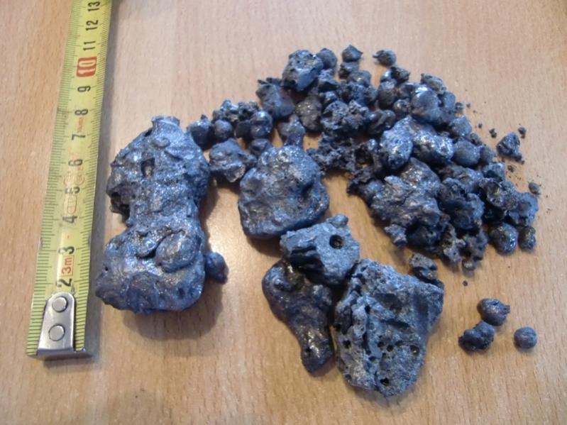

Neues von der Rennofenfront!
Ich habe einen neuerlichen Schmelzversuch mit meinem minderwertigen Erz durchgeführt. Als Zuschlag habe ich Quarzsand zugesetzt, und siehe da: eine kleine Ausbeute kann ich vorzeigen:). Ich habe nur 12kg verhütten können und die Schlacke habe ich nicht abgestochen. Nach 5-stündiger Ofenreise ist dies mein (bescheidenens) Ergebnis.
Bevor ich mich auf ausländisches Magnetit stürze, möchte ich noch meinem Grundsatz der ortsansässigen Rohstoffe treu bleiben. Ich habe von einem Geologen eine Lagerstätte erfahren, welche Hämatit mit 50% Eisenanteil (nicht FeO) und fast null Schwefel und Phosphor enthält. Angeblich wurde dieses Erz ohne jegliche Zuschläge verhüttet. Mal sehen ob das den Durchbruch bringt. Wenn ich die Ader gefunden und das Erz tatsächlich abbbauen konnte, dann kann ich für Interessierte Bilder posten.

:super: Immerhin.
Ich hatte das erste mal weniger.
Versuch diese Hemathitader zu finden, das wird ergiebiger.

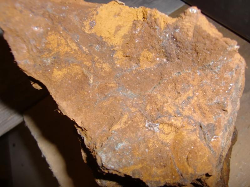

Hallo!
Ich habe nun diese Erzader ausfindig gemacht und habe einige Brocken der Erde entrissen:hehe: Das war gar nicht so ungefährlich, weil ich allein war, und der Stollen ungesichert und ziemlich tief war.
Anbei ein paar Bilder, Analyse kommt noch.
Nun würde ich euch bitten mir zu sagen, ob es sich hier tatsächlich um Hämatit handelt.

Abend!
Für mich sieht das definitiv nicht nach Hämatit aus. Handelt sich eher um ein Brauneisenstein oder sowas.
Da ich ähnliche Stücke selber schon gefunden hab, deren Eisengehalt gering war, halte ich diese Stücke für Gangart.
Ich würd da nochmal genauer nach anständigem Erz suchen in der Mine.
Hier ein Bild von echtem Hämatit: Leicht fettiger Glanz, färbt stark rot ab und ist ziemlich schwer:

Vielen Dank für die Antwort!
Ich bin auch schon etwas stutzig geworden, als ich es mit meinem vorigen Erz verglich. Jedoch ist dieses viel härter und fast doppelt so schwer. Kann es sein, dass das Erz mit den Jahren verwittert und deshalb so eine Optik zustande kommt?

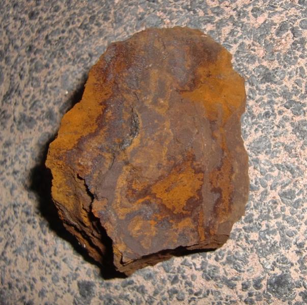

Hallo!
An den Stollenwänden ist kaum mehr Erzhaltiges Gestein zu finden. Mineraliensammler haben auf der Suche nach Hämatitnadeln alles herausgepickelt. Dafür ist der Boden meterdick mit Material übersäht. Vielleicht muss ich diese Geröll einmal durchforsten. Eine Halde gibt es leider nicht. Diese Lagerstätte wurde von den Bauern zur Eisenerzeugung genutzt und das Material wurde nach Bedarf entnommen.
