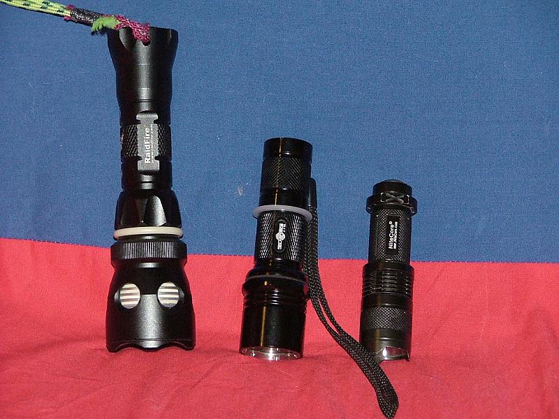

Gestern kam eine Solarforce L2m bei mir an. Arbeit!
Erfreulicherweise ist der Innendurchmesser des Batterierohres mit 19mm groß genug, um endlich meine UltraFire XSL 18350 mal richtig in Betrieb zu nehmen. (Lügenkapazität 1200mAh, mit realen 0,2C gemessen rechne ich mit gut 850mAh - die Messung läuft gerade - und mit 1A entladen sind es 823 mAh gewesen.
Ein Dropin mit M-CE Emitter (für nur eine Zelle) wartete auch schon auf die optimale Verwendung.
Also einfach alles zusammengebaut: läuft, wie erwartet.
Aber die Wärmeabfuhr hat mir doch Sorgen gemacht, so ein Dropin hat eigentlich in den meisten Lampen, die ich kenne, keinen soliden metallischen (wärmeleitenden) Kontakt mit irgendetwas, das die Wärme ableiten kann.
Beim genaueren Betrachten von Dropin und Batterierohr fiel mir auf, daß der Konus am Dropin und der im Batterierohr hier mal so ziemlich den gleichen Winkel haben. Leider drückt normalerweise die große Feder auf der Pill das Dropin unseligerweise nach vorne zur Front.
Also - Feder ab und dann alles ohne diese zusammengebaut. Geht nicht, zuviel Spiel und damit kein Kontakt. Gemessen - gesucht - gefunden: 2 Kunststoff-Dichtringe mit einigermaßen passenden Abmessungen zwischen Frontanschlag und Dropin eingesetzt und damit werden die beiden Konen jetzt zusammengedrückt und etliche Wärme strömt spürbar in Kopf und Gehäuse.
Das Ergebnis ist ein angenehm kleiner Fluter mit zwei Leuchtstufen und einem niederschmetternden Strobe (ist nun mal drin).

ich habe jetzt nachgemessen:
Innendurchmesser Body nach dem ausschleifen: 17,3mm
Aussenlänge Body: 69,3mm
die Dichtung die ich am Kopf als Abstandhalter eingelegt habe, ist so eine rote Insallationsdichtung
Der Aussendurchmesser (Durchm.=32mm, Dicke1,3mm ) hat so gepasst, daß es so gut wie bündig ist
Innen habe ich die Dichtung soweit ausgedremelt, daß ich sie auf den Body schieben kann - allerdings muß zum aufschieben der Dichtungsgummi entfernt werden
an der Tailcap habe ich nur einen O-Ring aufgeschoben, Aber so eine weiße Plastikdichtung Aussen 30mm, innen 22,5mm und 2mm Dick passt bei meiner auch
Die Dichtung passt statt des O- Ringes unter die Frontscheibe, aber Bodyseitig passt der Ring nicht, da habe ich mich geirrt
Gesamtlänge mit Geschütztem 17500er: 109mm
lg, Brucky
Bilder:
Nr 1 längenvergleich mit Nitecore Extreme und Raidfire
Nr 2 Das matte Teil am L2M Kopf ist die Dichtung
Nr 3 Dropin mit gekürzter Feder, links die verbaute Dichtung
rechts die originale Dichtung
Nr 5 mit weißer Dichtung als Anschlag, da ist genug Platz für die 17500er PCB von UF
Nr 6 MCE auf High auf dem Foto sieht man kein Kreuz, in natura merkt man´s
Nr 7 Extreme auf High
ich bekomme die Bilder leider nicht direkt in den Beitrag rein
aber ich denke man kann es einigermaßen erkennen
