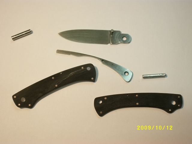

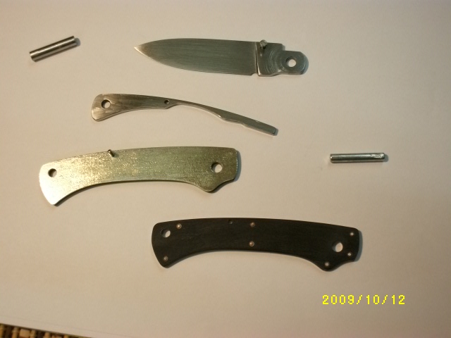

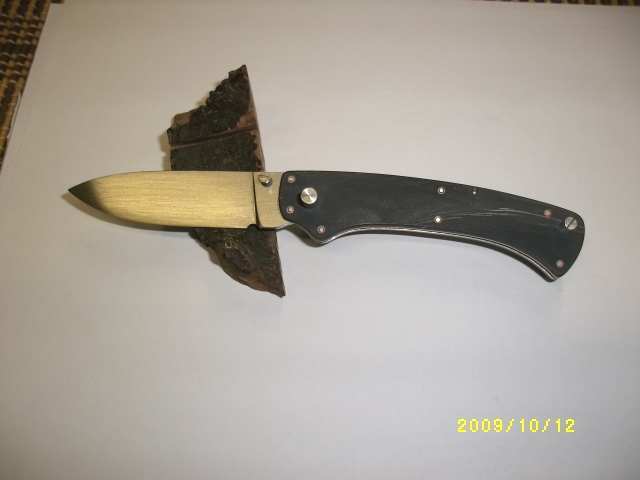

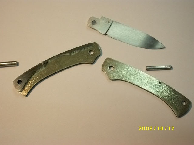

Hallo Forumiten, ich möchte euch einige Bilder eines Slp-Joint- Folders zeigen. Eine Beschreibung gibt es natürlich auch dazu. Mein bestreben beim Bau dieses Folders war die Einhandbedienung, das ist beim Slip ja völlig legal. Die Feder musste also so abgestimmt werden, das ich das Messer mit nicht all zu großem Kraftaufwand mit dem Daumen öffnen kann. Andereseits soll die Klinge ja auch noch einen sicheren Halt haben. Das ist gelungen - Mittelding zwischen Öffnungswiederstand und Klingenhalt hat es gebracht.
Nun zum Messer,- Platinen 1mm Neusilber, Schalen Büffelhorn 2,5 mm aufgenietet,vorher verklebt. Klinge Dama-Steel 60mm scharf, 2,5mm stark, Rückenfeder gleiches Material - selbst gehärtet. Die Klinge gebe ich zum härten, danach wird das Messer fertig gestellt.
Klingenachsen u.s.w. stelle ich auch erst nach dem härten her.
Auf den Bildern ist alles erst mal mit Paßstiften zusammen gesteckt. Werde meinen Bericht fortführen, wenn das Messer fertig ist.
