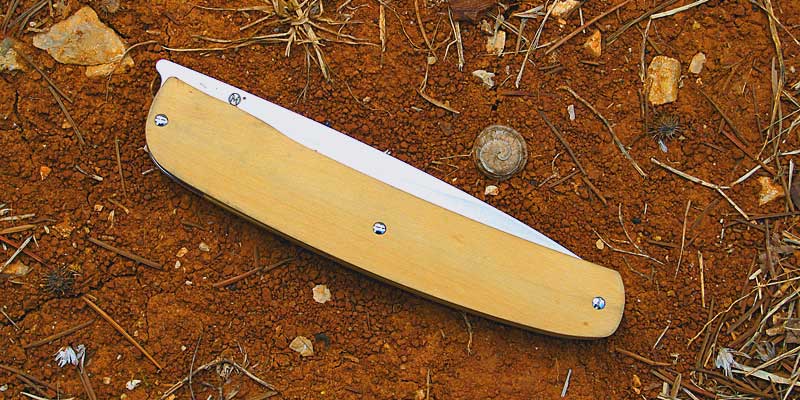

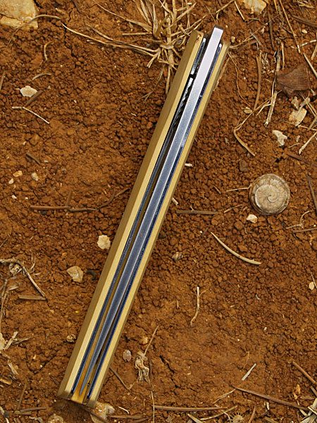

Schlank, elegant und hochgewachsen sind die Attribute, die mir zuerst zu dem Messer einfallen. Die hellen
Buchsbaum-Griffschalen komplettieren den sommerlichen Charme, der von einer durchweg sauberen Verarbeitung
profitiert. Kein Klingenspiel, alle Kanten sind sorgfältig gebrochen, es gibt keine auffälligen Spaltmaße. Für mich
liegt hier alles im grünen Bereich.
Transportiert wird das cliplose Messer im mitgelieferten Etui mit der Prägung „Handmade in Italy“.
Am Rücken wurde Holz zwischen die Platinen gelegt. Einerseits stabilisiert das die Konstruktion und andererseits sieht
es gut aus. Die Griffschalen lassen sich zwar unter Druck ein klein wenig gegeneinander biegen, das Gourmet ist aber
auch wirklich kein „Worker“, sondern eher eine stilvoll kühle, elegante Lady.
Die Schalen sind mit Schlitzschrauben versehen, die durch ihre geringe Größe überraschend edel wirken - die Einlage
im Rücken ist unter den Schalen nochmals gesichert.

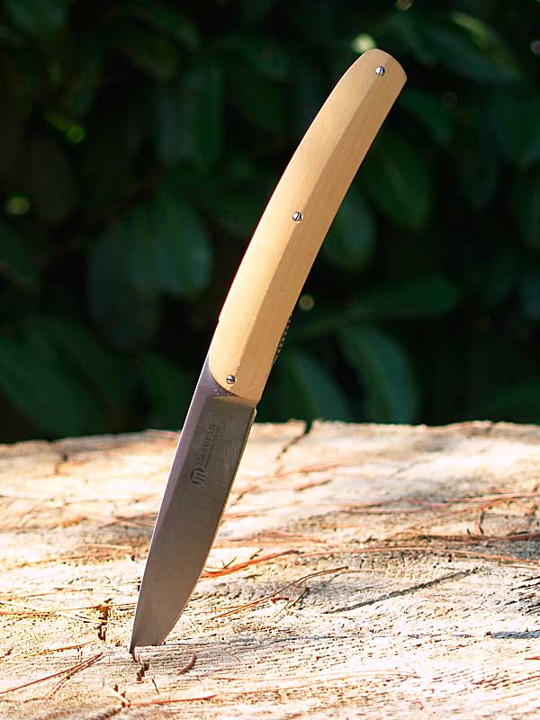

Öffnen/Schließen
Das Messer verfügt über einen flipperartigen Überstand an der Klingenwurzel, der die Klinge anfänglich etwas anhebt.
Danach lässt sich die Klinge mit dem Zeigefinger oder der anderen Hand sanft in die vorgesehene Position schieben.
Der Klingengang ist gleichmäßig weich und der Lock greift, wie schon beschrieben, vertrauenswürdig. Die Klinge ist
auf Teflonscheiben gelagert. Das schätze ich zwar nicht besonders, nichtsdestotrotz funktioniert's bestens.
Auch das Wiedereinklappen läuft rund. Die sanfte Struktur an der Bedienkante der Feder unterstützt den Grip des
Daumens beim Lösen. Das Einklappen erledigt der Zeigefinger, bis der Detentball einen Zentimeter vor dem Ziel die
Arbeit übernimmt und die Klinge nahezu ansaugt. Das geht ohne jede Fummelei ab, es hakelt nicht mal ansatzweise.

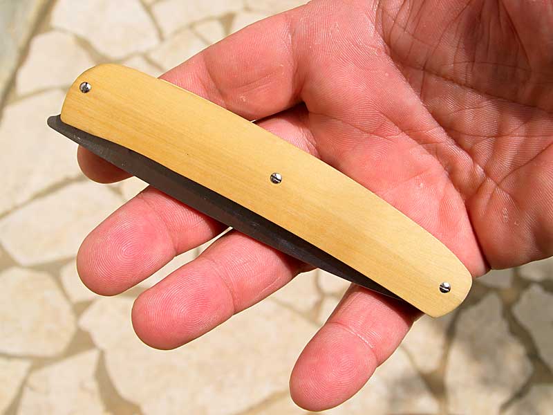

Der Griff ist kantig, richtiggehend eckig, jedoch ohne zu zwicken. Längere Schnitzarbeiten würde ich mir trotzdem
einsparen - dafür sind die Kanten zu deutlich spürbar. Wenn ich das Messer kurz greife, schauen gut zwei Zentimeter
unten aus meiner wurstbefingerten mittelgroßen Hand. Wenn ich das Messer ganz hinten fasse, lässt sich der
Zeigefinger kniggefreundlich ablegen. Die Schalen haben eine Massage mit etwas Kamelienöl gerne genommen. Die
Oberfläche wirkt fast naturbelassen, das Holz ist als solches spürbar geblieben und nicht auf Hochglanz poliert. Das
fühlt sich sehr gut an, bietet aber eine gewisse Chance für Gebrauchsspuren der authentischen Art.
Solcherlei Spuren sind auf den Fotos gut zu erkennen, zusätzlich hat meine Foto-Crew vergessen, die Klinge vor dem
Shooting zu reinigen. Zu allem Überfluss war mein Hand Double auch wieder mal nicht greifbar.
So kann ich nicht arbeiten.

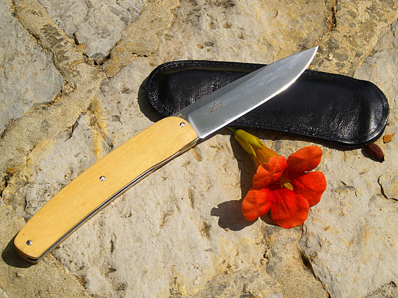

Klinge/Schneiden
Die Klinge ist fast über die volle Höhe flach ausgeschliffen und war bei Erhalt überdurchschnittlich scharf. Ob
smallmagnum, von dem ich das Messer kaufte, dem Messer vor Auslieferung noch haarspalterische Fähigkeiten
verliehen hat, weiß ich nicht - zuzutrauen wäre es ihm jedenfalls. An dieser Stelle ein Danke und beste Grüße gen
Regensburg.

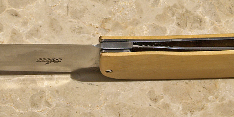

Die rechte Seite der Klinge trägt das Firmenlogo und die Aufschrift „STAINLESS STEEL AUS8 ITALY“, die linke ein
weiteres „M“ und das Logo des Designers Attilio Morotti.
Als erste praktische Hürde stellte sich dem Gourmet ein typisch mediterraner Grillteller in den Weg. Die verschiedenen
Fleischsorten waren fast bedauernswert chancenlos. Besonders beeindruckend war das Ergebnis bei einem Stück Filet.
Die geschnittene Fläche wirkte, als hätte ich es mit einem industriellen Stück Pressfleisch zu tun, so glatt war die
Kante. Yes! Auf so was stehe ich einfach. Cooles scharfes Teil.

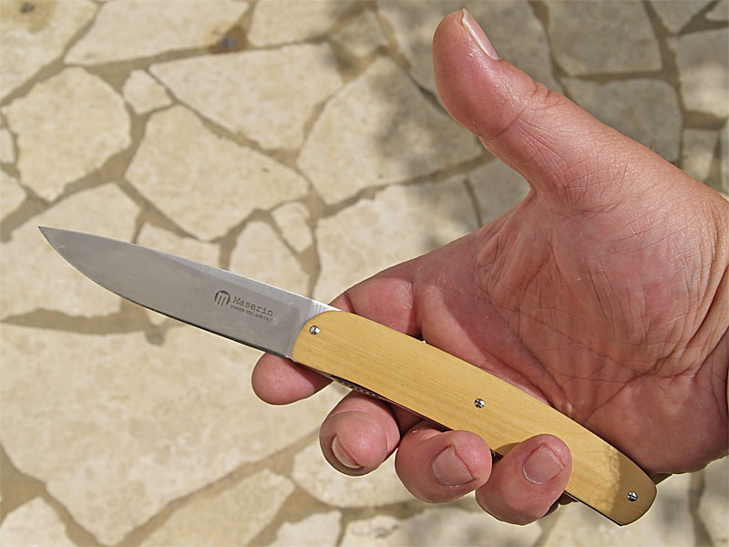

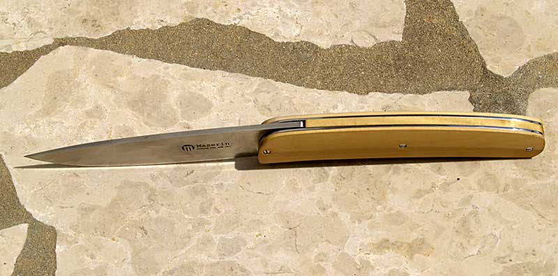

Regensburg.
