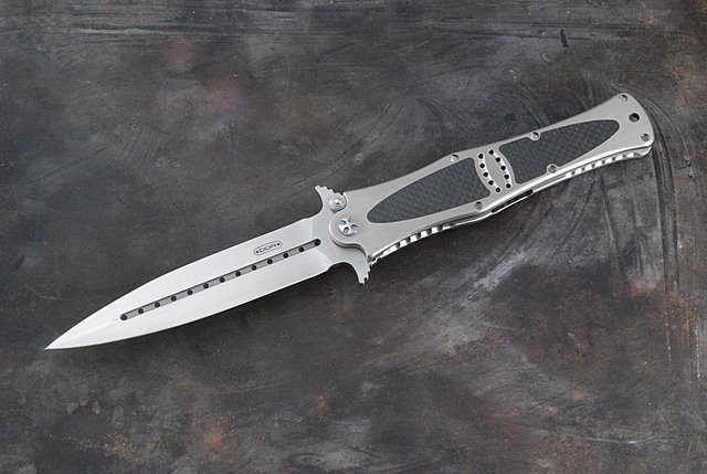

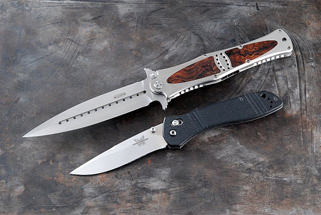

Mal was für die Hosentasche Beide für Kunden bestellt, identische Ausstattung:
Klinge S30V, Titanschalen, Integrallock - einmal mit Carbon, einmal mit Wüsteneisenholz Einlagen.
Und eine federunterstützte Öffnungshilfe (SAO = spring assisted opening) mit viel Rumms auch bei der großen 5.5" Klinge. Die Feder ist längs im Griff eingelegt und wirkt über einen in der Klinge angebrachten Bolzen mit entsprechender Kurve.
Als Vergleich mal mein BM710 - das hat schon eine 4" Klinge, also klein ist da nix

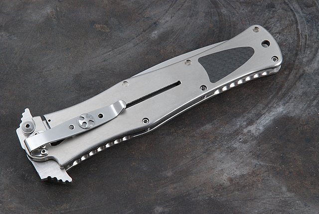

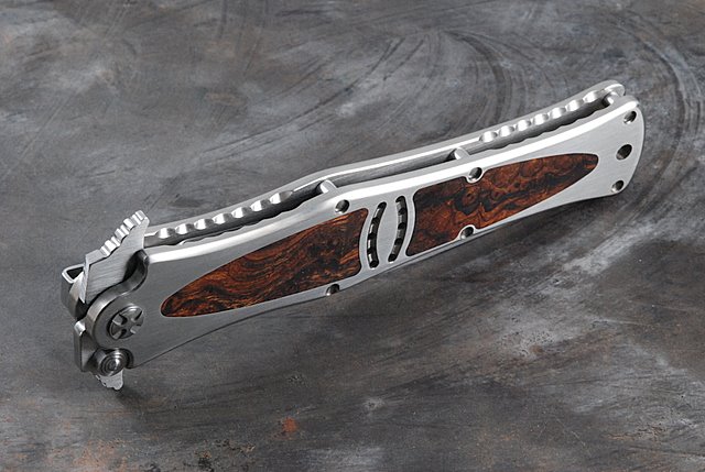

Fileworks auf beiden Seiten für einen besseren Griff. Funktioniert recht gut und ist optisch dezent
Und mit CF Inlays:
Hübsch auch von hinten
