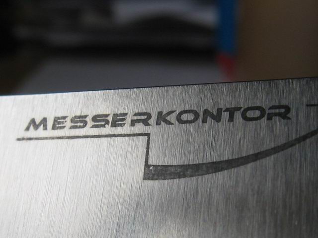

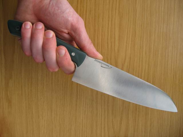

Makellos. Sogar der Klingenrücken ist super gerundet, da hat der Jürgen die passenden Grifftechniken mit bedacht. Der Griff selber ist großes Kino. Super verarbeitet, und Glow in the Dark!!! Dazu das (alte) Schanz Logo und das Messerkontorlogo eingelasert (denke ich), alles sehr fein gemacht. Die Übergänge am Griff zwischen Glow Acryl und G10 sind sauber gemacht, Alles zusammen ne klare 1!
Achja: SCHARF! war das Teil, siehe Bild zu Beginn. Er ist ein guter Messerschleifer!

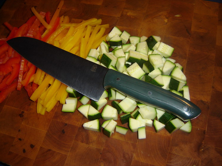

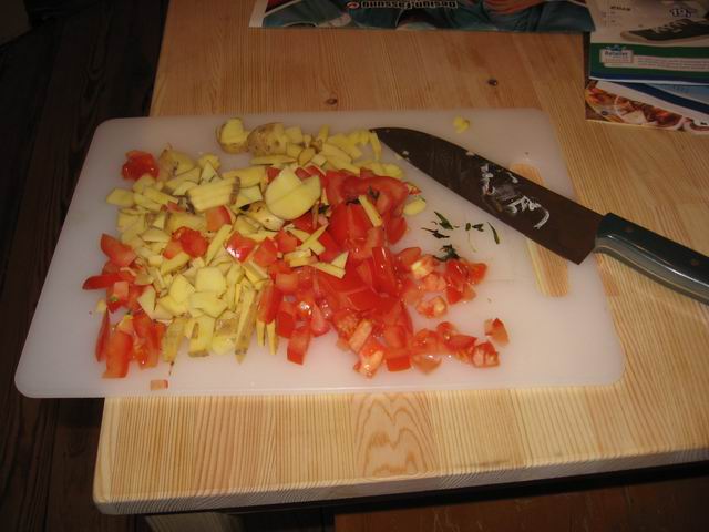

Das Ding schneidet. Durch harten Speck, durch Möhren, Tomaten, Kräuter, Käse, durch alles was in den Weg kommt. Die dünne, rattenscharfe Klinge macht kurzen Prozess, das habe ich so bisher nur selten erlebt. TOP! Und da heißt es immer wieder der Schanz würde Klopper bauen :irre:
Dabei ist das Messer stets gut kontrollierbar, sehr führig und liegt gut und bequem in meiner Hand. Leute mit kleinen Händen werden das eventuell weniger schätzen, ich mag das Messer sehr.

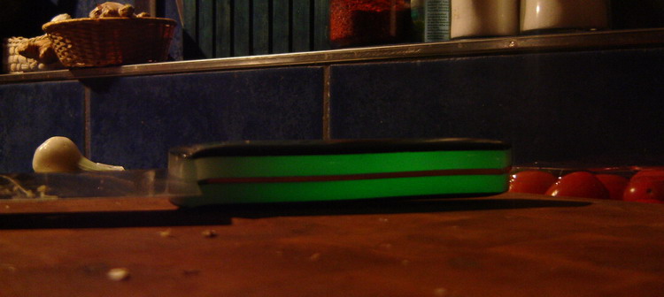

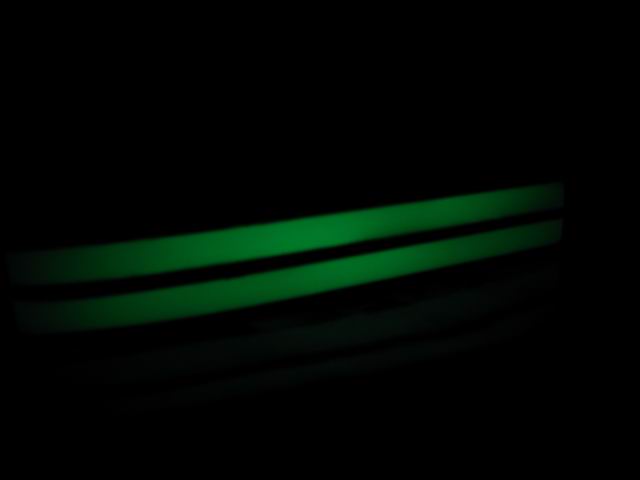

Und es leuchtet !!! (nachdem man es vorher beleuchtet hat)

....UND ES LEUCHTET !!!!! :

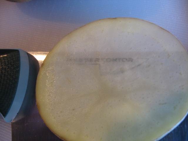

Der Badische Dünnschliff wurde nicht umsonst erwähnt. Diese Klinge schneidet durch jegliches Schnittgut wie durch Butter und liegt dabei wunderbar in der Hand. Mein anderes Küchenmesser fühlt sich dagegen an wie ein dickes Haumesser.

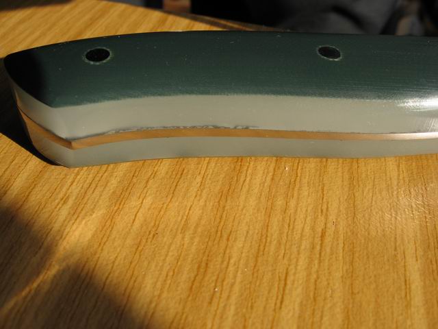

Als ich das Messer etwas genauer unter die Lupe nahm, fielen mir zwischen den Griffschalen und dem Erl mehrere dunkle Flecken auf, die optisch schon ein wenig stören. Allerdings vermag ich nicht zu sagen, ob sich diese Flecken überhaupt vermeiden lassen, erwähnen wollte ich sie aber.

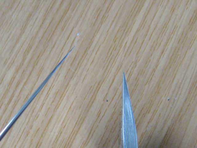

Wie dünn ein Messer sein kann. Ich denke an dieser Stelle sagen Bilder mehr als tausend Worte:
von links nach rechts: Mizuno Santoku mit Honba Zuke; Schanz Lucidus;Tritz Kochmesser 21cm; Watanabe Gyuto 24 cm;
von links nach rechts Schanz Lucidus; Mizuno Santoku;
