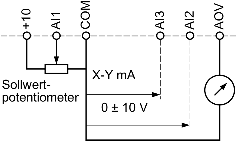

Zum Ein- und Ausschalten des Motors kann man sehr einfach einen Ein/Aussschalter an den FU anschließen. Muss nur noch einen passenden finden mit schön großer Austaste für den Notfall.
Und... Die Drehzahl kann man nicht über die vorhandenen Bedienelemente regeln. Im normalfall würde ich mich unglaublich drüber aufregen (weil noch X Zusatzteile zum FU gekauft werden müssen, ist so wie wenn man n Messer kauft und nur die Klinge bekommt), aber da die Drehzahl über einen Poti geregelt wird, ist das ganz schick. Jetzt muss ich nur noch rausfinden, was für ein Widerstand der Poti haben sollte, dann kanns losgehen!
