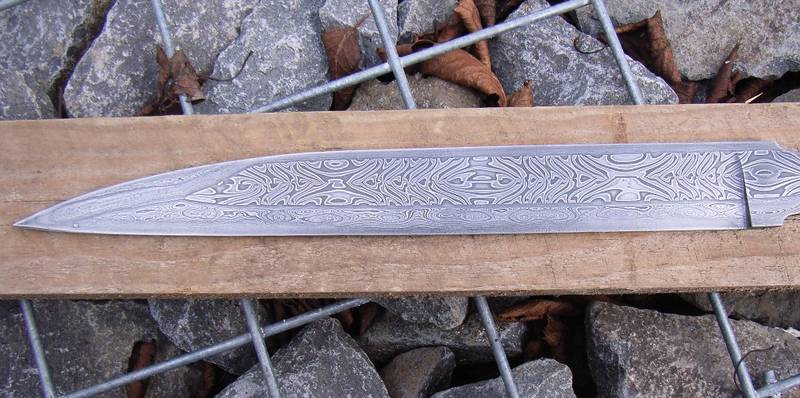

Hier eine Klinge für einen kleineren Scramasax, den ich zur Zeit in Arbeit habe.
Klingenlänge 330 mm, -breite 37 mm und -dicke 6 mm.
2 Torsionsbarren mit jeweils 17 Lagen. Schneide und Rücken aus einem umlaufenden Barren mit ca. 1500 Lagen von (sehr) altem Renneisen und alten, hochwertigen Feilen.
Großes Bild:
http://messerforum.net/fotoalbum/data/500/313b.JPG
Achim :teuflisch

Nicht lachen jetzt, ist das eine "aufgefaltete" Torsion?
Welches sind die Damastkomponenten in den Torsionsbahnen?
Ich nehme jetzt mal an das Du meinst ob hier eine Stabspaltung angewendet wurde.
Würde mich auch interessieren.
Die Theorie wurde ja mal von Jaap Ypey als Erklärungsversuch aufgestellt um das spiegelgleiche Muster bei einigen damaszierten Flügellanzen zu erklären. ......Zumindestens steht es so in der gängigen Literatur.

Das fertige Teil wird noch einige Zeit dauern. Als Montierungen hatte ich mir was in Richtung Silber und Mooreiche vorgestellt, um nicht zu viel "Farbe" in die Sache zu bringen.
Und nein, es ist keine Stabspaltung. Das sind zwei Torsionsstäbe aufeinandergeschweißt. Ich habe halt beim Tordieren sauber gearbeitet. :D
An der Montierung würde ich kein Silber verwenden, das helle und blanke
Silber würde imo nicht gut mit der Damastklinge harmonieren.
Ich denke Puddeleisen oder Lagendamast mit sehr hoher Lagenzahl
würde da besser passen. Ist aber nur meine Meinung.
