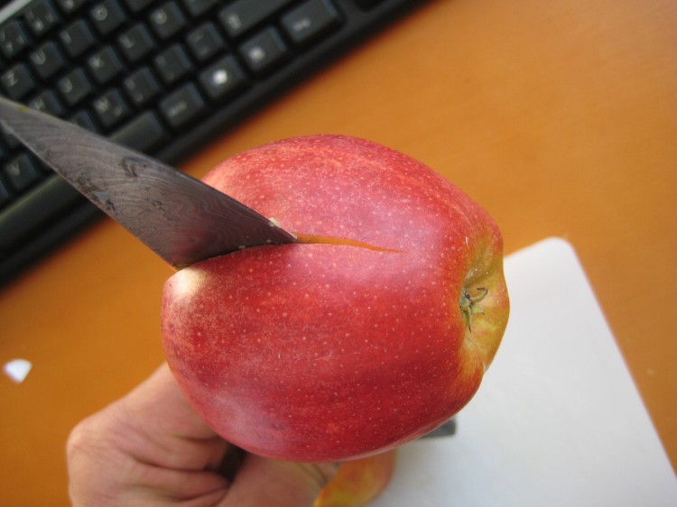

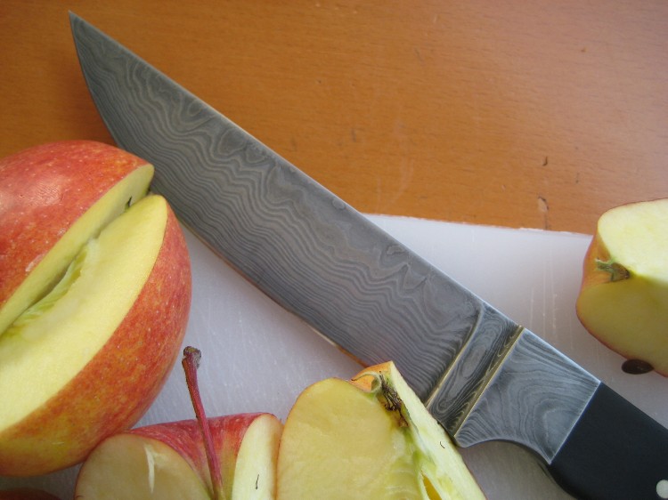

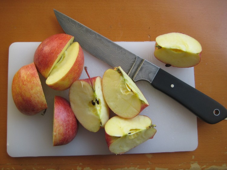

Mal so ganz auf die schnelle meine ersten Eindrücke von dem Großen. Das ist so ein Messer, das bei der Fragestellung „Welches Messer für die Insel“ auf meiner Liste ganz oben landen würde. Dabei wäre zwar noch zu diskutieren, ob ein nicht rostbeständiger Damast für maritimes Klima geeignet ist, aber da ich eher in den Bergen als am Meer zu Hause bin, ist das eher ein theoretischer Diskurs.
Von Größe und Form finde ich es absolut universell. Stabil, robust und groß genug, dass ich damit ohne Bedenken im Wald Holz für Biwak oder Lagerfeuer herrichten würde. Zum graben wäre mir das Messer zu schade, aber man kann sich ja damit problemlos ein entsprechendes Werkzeug schnitzen! :)
Der Flachschliff ist sehr schneidfreudig ausgeführt – voll brotzeittauglich! Äpfel werden dabei tendenziell gespalten. Bei Obst ist ein leichter Eisengeruch zu spüren, der aber sicher abklingt, wenn die Klinge etwas Patina ansetzt. So ist das zumindest bei meinen Küchenmessern aus Kohlenstoffstahl.
Grenzwertig wird es halt bei feinen Schneidaufgaben. Einen Apfel zu schälen geht, aber bei 25 kg Kartoffeln würde ich auf die „Würfelschälung“ ausweichen oder Pellkartoffeln servieren. :D Klar gibt es hierfür speziellere Tools, aber wie weit kommt man mit einem Sparschäler im Wald? :irre: Da ist es mir lieber, alles geht halbwegs als dass eine Aufgabe supergut erledigt wird, andere Dinge dafür aber gar nicht machbar sind. Und mit dem Messer gehen viele Dinge sicher besser als nur „halbwegs“! :super:
Die Handlage ist sehr angenehm. Dabei fällt die Griffdicke mit 10..11 mm sehr schlank aus. Das liegt im Bereich der meisten Folder! ich finde diese schlanke Rückenlinie sehr reizvoll! :super:
Beim Peilen über die Rückenlinie offenbart sich ein leichter Verzug des Messers, was mir beim Schneiden vorher nicht aufgefallen ist. Ist also eher ein optisches Problem. Die Griffschalen sind jetzt auch nicht 100% passgenau sondern eher 97%. Aber auch das eher eine optische Erscheinung. Apropos Optik – da klebt der Augapfel an der Klinge! :steirer: Genial. Mehr fällt mir dazu nicht ein.
Jetzt bin ich mal gespannt, wie sich das Messer in den nächsten Tagen bezüglich Schnitthaltigkeit schlägt und was man damit so alles anstellen kann, natürlich im Rahmen der PR-Regeln… :rolleyes:

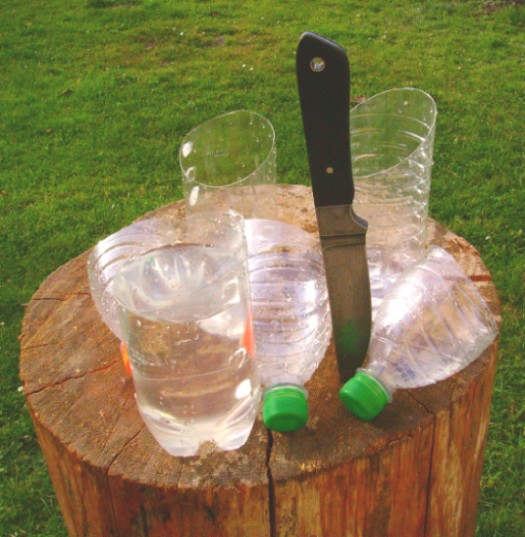

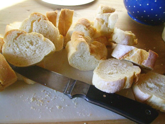

In Vorbereitung auf das –sicher wieder stattfindende- KAMFT hab ich mir einen neuen Schnitttest überlegt und das Damastmesser gleich zum Einsatz gebracht. Ein paar in einer Reihe frei hängende Seile zu schneiden, das war das Ziel. Ein einzelnes Seil geht locker. 2 hab ich noch hingebracht. Danach wird es schwierig… Ich bin ja mal gespannt, was beim KAMFT gezeigt wird.
Anschließend hab ich noch ein paar Plastik-Flaschen halbiert. Hier hat das Messer geschnitten, wie ich es selten erlebt habe. Das geht ohne großen Widerstand hindurch!
Ein weniger harter Einsatz war das Schnippeln von einem alten, „reise-erprobten“ Baguette. Immer noch eine saubere Schnittfläche und die Schärfe des Messers ist noch sehr gut. Ich hab es zwischendurch nur 3..4 mal auf einem Leder abgezogen. Von Klingenausbrüchen keine Spur.
Letzte Anmerkung, bevor das Messer wieder auf Reisen geht:
Beim Schnitzen und Holzspalten lässt die Schärfe dann (natürlicher Weise) nach, aber auch hier keine Ausbrüche an der Schneide. Das Schärfen dauert mit dem Scharpmaker etwas länger als bei den "normalen" nichtrostenden (440 C, 154cm, SB1 etc.). Danach über den Lederriemen gezogen und das Messer nimmt wieder eine sehr gute Schärfe an.
Ein Nachteil dieser Klingenform mit der oben liegenden Spitze hat sich mir "eingeprägt" - wenn man mit dem Handballen der freien Hand auf den Klingenrücken drückt um etwas zu zerteilen, dann ist man relativ schnell an/in der Spitze. Aber ich bin optimistisch, dass man sich das bei regelmäßiger Nutzuung des Messers relativ schnell "merken" :haemisch: würde.
