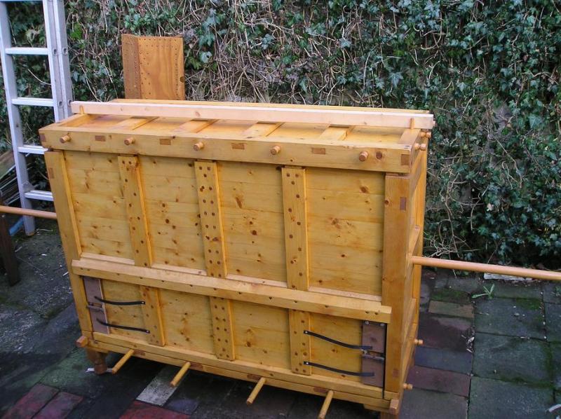

    Eben erst entdeckt das du Bilder reingestellt hast, das ist ja wirklich ein Tolles Teil kannte es ja nur aus Beschreibungen bsher.
    Wirklich toll bin stark beeindruckt und schwer begeistert, wenn du das mal irgendwo aufbaust und es irgendwie passt muß ich mir das wirklich mal in Natura ansehen.

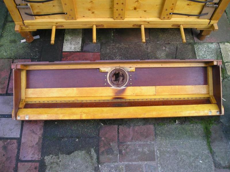

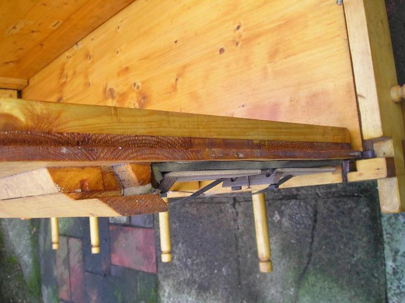

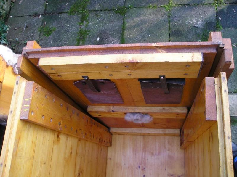

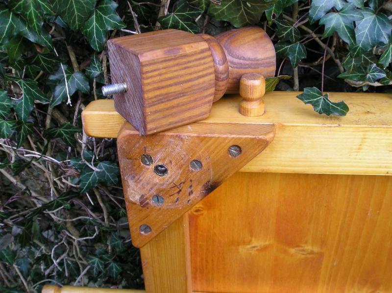

    Ich habe nun auch noch einen zweikammerigen Blasebalg bebaut.
    Das Leder ist von alten Möbeln.
    Nun hab ich den unter einem Vordach im Garten und das Leder bekommt Schimmelflecke.
    Was soll ich blos machen? Der Schimmel wird dem Leder ja schaden und es zerstören.
    Ich habe nach Schimmel und Leder im Forum gesucht. Es geht bei den Artikeln aber immer um Lederscheiden oder anderes Festes.
    Ich habe bei anderen Sachen schon Balistol ausprobiert. Der Schimmel kommt nach einiger Zeit wieder wenn es nicht super trocken ist. Anscheinend ist Balistol nur Oberflächlich zum Reinigen gut, verhindert aber nicht einen Neubefall.
