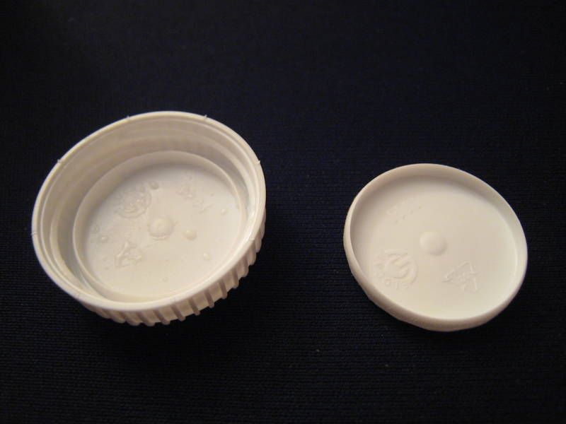

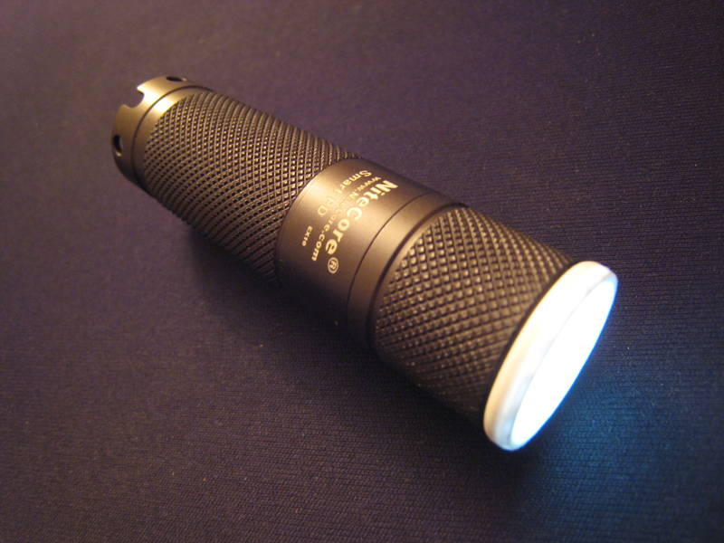

Ich bin schon länger auf der Suche nach einem Diffusor für meine EX10 und habe jetzt endlich einen gefunden! Es ist der innere Teil von einem Milchtütenschraubverschluss. Der Beam wird ordentlich geglättet und es kommt trotzdem noch genug Licht raus.
Passt wirklich gut und hält auch bei bewegung ordentlich fest. Als positiver Nebeneffekt wird das Glas geschützt.
