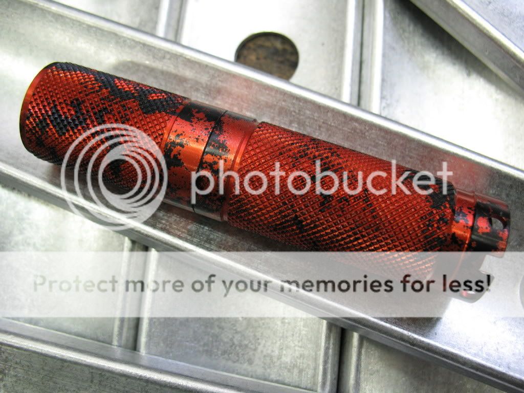

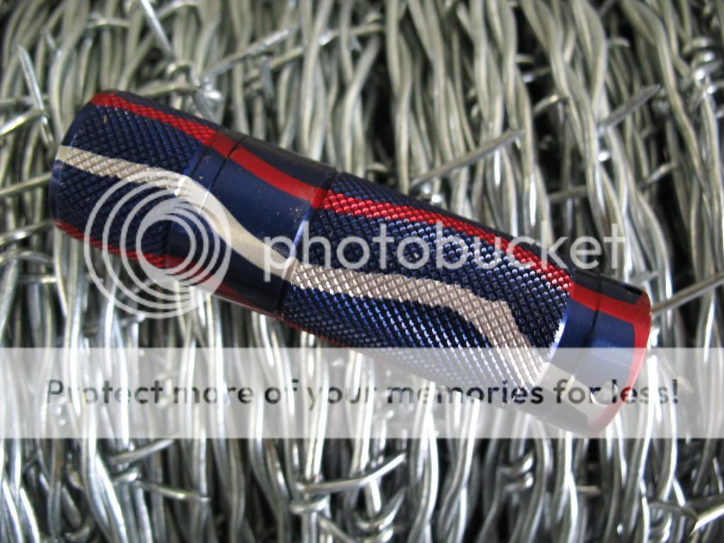

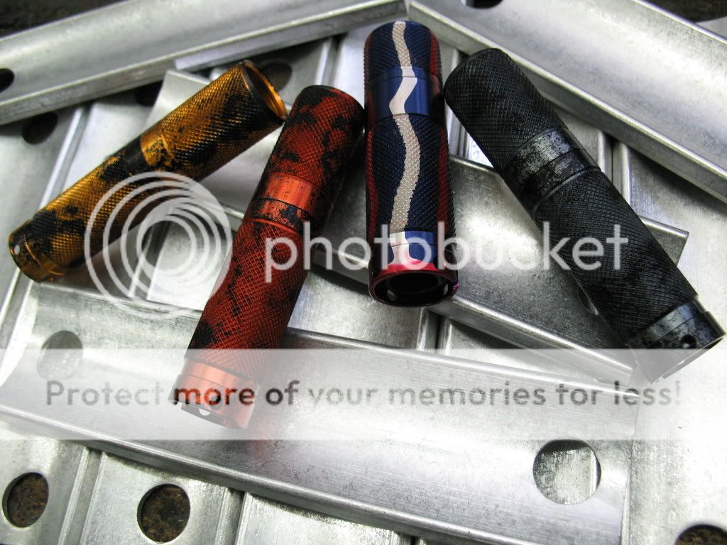

hier nun die ersten bilder der gesplashten versionen:
rot-schwarz atomic fingerprint
titan-schwarz atomic fingerprint
orange-schwarz atomic fingerprint
us flag
je 50 stück pro splash, je 25 stück aa und 25 stück 123.

Hallo swissbianco,
die gesplashten Versionen sehen wirklich sehr gut aus!
Besonders rot-schwarz und titan-schwarz wecken mein Interesse.
Ich hoffe, das du uns hier im Forum rechtzeitig über Bestellung und Preise informierst!?! Kannst du vieleicht jetzt schon etwas dazu sagen?
Es müssen ja nicht immer die CPF'ler an erster Stelle die Möglichkeit bekommen solche Stücke zu erwerben!;)

Rot-Schwarz finde ich auch sehr geil.
Titan-Schwarz wird auch used interessant und gut aussehen meine ich...wird dann meine erste von dem Hersteller werden.
Und ich schließe mich Inkster's Fragen/Forderungen an - aber ich habe sonst auch ein Auge auf CPFM.
Jedenfalls brauche ich auch den Clip dazu. :staun:
danke, es ist mal etwas anderes als sonst.
pro splash gibt es 50 stück, je 25 stück aa und 25 stück 123. in den 4 splash rot-schwarz, titan-schwarz, orange-schwarz und us flag.
die rot-schwarzen haben die NiteCore farben.
die stücke sind derzeit auf dem weg in die usa zu 4sevens, zum zusammenbau & endkontrolle damit sie 110% funktionieren. sie werden auch mit swissbianco lasergraviert und gehen dann in den verkauf.
bei interesse email an mich, ich kann für nichts garantieren, versuche aber mein bestes, wie immer.
wenn der splash ein erfolg wird, und das nehme ich an, dann wird es mehr davon geben, aber in anderen farben/splash damit es sammlerstücke bleiben.
