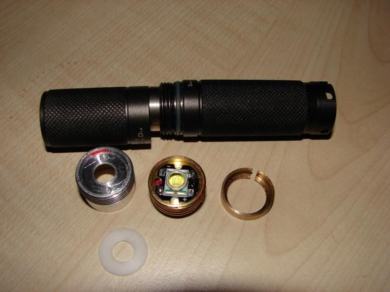

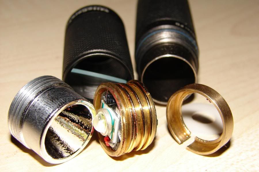

Meine D10 macht genau das, was sie soll. Nur nicht, wenn ich unsauber klicke. Der Druckwiderstand ist genau richtig. Bei weniger hätte ich Angst, daß sie in der Tasche angeht. Zum stundenlangen Spielen natürlich etwas zu schwergängig, aber wenn ich von der Lampe als EDC Licht brauche, schalte ich sie ein und rampe oder springe einmal und nicht ein paar hundert Mal. :)
Ich habe 4sevens bereits eine PM gesendet, habe aber das Problem bei meiner D10 gerade selbst gefunden.
Aus Frust habe ich die Lampe versucht zu zerlegen:
Mit einer Pinzette den Ring der federnd auf die Pill drückt gleichmäßig nach oben drücken bis er nach hinten "rausspringt" ;)
Dann habe ich die Pill rausgeschraubt, was allerdings nur unter größerer Krafteinwirkung geht, da sie verklebt war ( mit etwas rotem, sieht aus wie Loctite --> von wegen leicht auswechelbar laut 4sevens Aussage :argw:)
Und da lag bzw klebte auch schon das Problem..
Der Gewindekleber hat die Feder verklebt, was gleichmäßiges drücken verhinderte :staun:
Nach Reinigung, Schmierung und Zusammenbau funzt die Lampe jetzt so wie sie soll. Ein ganz anderes Klick-Gefühl als vorher, nicht mehr so kantig und unregelmäßig.
Der Reflektor ist übrigens auch verklebt, lässt sich aber mit Kraftaufwand auch entfernen (Maße wie bei der EX10: 18mmx13mm)
Ich werde gleich mal 4sevens kontaktieren.
edit: das klicken geht jetzt perfekt aber Ramping-Probleme bestehen immernoch, die Lampe geht zurück
