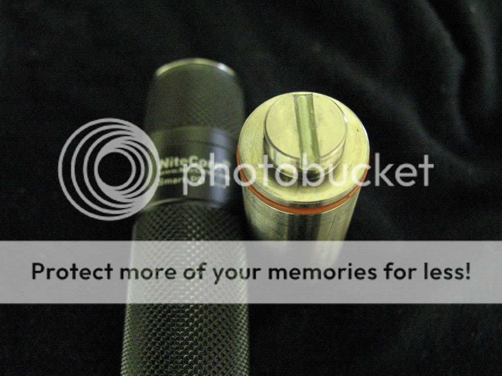

    Ich habe 4sevens bereits eine PM gesendet, habe aber das Problem bei meiner D10 gerade selbst gefunden.
    Aus Frust habe ich die Lampe versucht zu zerlegen:
    Mit einer Pinzette den Ring der federnd auf die Pill drückt gleichmäßig nach oben drücken bis er nach hinten "rausspringt"
    Dann habe ich die Pill rausgeschraubt, was allerdings nur unter größerer Krafteinwirkung geht, da sie verklebt war ( mit etwas rotem, sieht aus wie Loctite --> von wegen leicht auswechelbar laut 4sevens Aussage )
    Und da lag bzw klebte auch schon das Problem..
    Der Gewindekleber hat die Feder verklebt, was gleichmäßiges drücken verhinderte
    Nach Reinigung, Schmierung und Zusammenbau funzt die Lampe jetzt so wie sie soll. Ein ganz anderes Klick-Gefühl als vorher, nicht mehr so kantig und unregelmäßig.
    Der Reflektor ist übrigens auch verklebt, lässt sich aber mit Kraftaufwand auch entfernen (Maße wie bei der EX10: 18mmx13mm)
    Ich werde gleich mal 4sevens kontaktieren.

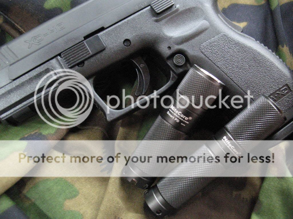

    Habe heute die D 10 erhalten und kann nun beide miteinander vergleichen.
    http://s4.directupload.net/images/080806/25kmkjxy.jpg
    Bei der Bedienung fällt mir auf, dass die D 10 einfacher zu schalten ist. Es ist deutlich weniger Kraft von nöten um den Taster zu bedienen.
    Dadurch funktioniert das "Ramping" bei der D 10 schneller und sicherer als bei der EX10
    Frontansicht10 links, EX10 rechts
    http://s8.directupload.net/images/080806/fd439bro.jpg
    Leuchtstärke:
    Die EX 10 beteibe ich mit CR123 und auch mit AWsCR123P, die D10 derzeit noch mit normalen, frischen Mignon AA Batterien.
    Die von Nitecore genannten 130 Lumen sind wohl bei der D10 mit AA Betrieb ein wenig überschätzt, evt. mit 14500P, die sind aber noch nicht da. Die D10 ist nicht heller als jede andere Singel AA Lampe.
    Die Leuchtfarbe ist auch deutlich unterschiedlich, die EX10 ist sehr weiß und die D10 ist grünlastig.
    Die Verarbeitung ist bei beiden mehr als Klasse! Sehr gut verarbeitet, tolles "Gefühl" in der Hand.
