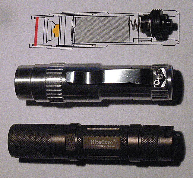

Ein solider, mechanischer Schalter (z.B. Mc Clicky, siehe Foto)
braucht richtig Platz, etwa ein Drittel der Länge einer
platzsparend konstruierten Lampe mit 123er Batterie.
Mit dem von Nitecore vorgestellten elektronischen Schalter/Taster,
über den nur ein kleiner Steuerstrom fließt,
läßt sich eine Lampe etwa 20 mm kürzer bauen.
Außerdem entfallen alle beweglichen Teile eines Schalters/Tasters,
weil die Gesamtkonstruktion axial bewegt wird.

Eventuell funktioniert das ganze ähnlich wie der Schalter im Head der LF2X.
Da liegt über den Treiberkontakten ein federnd gelagerter 2 Stufen Schalter und in der Mitte der Kontakt zur Batterie.
Bei der D10/EX10 wird dieser Schalter mit dem "Schaltkolben" betätigt.
Mit gelöstem Head ist der Schalter auf 0 also "aus". Wird der Schaltkolben betätigt, hat man Momentary Stufe 1. Der Prozessor erkennt das nur Stufe 1 betätigt wird, lässt somit nur Momentary zu.
Wenn der Kopf jetzt festgedreht wird, stellt der Kolben den Schalter permanent auf 1 also "an".
Der Federweg lässt jetzt aber noch die Stufe 2 zu. Mit dieser Stufe wird der ganze Prozessorkram gesteuert, bzw. bei einfachem Klick geht die Lampe einfach nur aus.
Im Video ist zu erkennen das die Lampe bei den Klicks zwischendurch immer kurz ausgeht.
Ist aber reine Spekulation, da ich im Grunde keine Ahnung habe.:rolleyes:

Eines ist mir bei den beiden Lampen noch unklar:
Wieso lässt sich der Knopf noch drücken, wenn der Head fest geschraubt ist.
Bei den Lampen von McGizmo gibt es diesen "Kilroy" Kontakt, bei den NightCore aber nur einen Ringe, auf den das Innenrohr drückt.
Ist dieser Ring im Head etwa federnd gelagert?
Ansonsten gebe ich mal wieder den Beta Tester und lasse ich mich von einer Preorder Lampe überraschen, was bisher nie eine anhaltende Freude brachte.
Heinz
hier die antworten von david chow:
-der kopf hat ca eine umdrehung für ein/aus.
-der kopf innen ist federnd, desshalb lässt sich der drücker hinten hineindrücken.
-einen proto für 2 x aa cell gibt es, nicht heller aber längere runtime. für 2 x 123 wegen der spannung nicht möglich.
versuche ein paar fotos zu machen beim netten nachbarn:steirer: david lebt 45 minuten weit weg von mir in den usa.
was findet ihr btr wasserdichtheit? wäre dieses system was für eine möglichst stabiele 2 x 123 grösse lampe für den taktischen einsatz?
alles klar?

Hallo Roger,
Danke für diese Information von 4x7's.
Nicht dass mich das jetzt beruhigen würde, im Gegenteil.
Ein federnd gelagertes Teil, über das Kontakt gegeben wird, ist eine potentielle Störquelle.
Federnd gelagert, kann zu schlechtem Kontakt führen....
Mal sehen, eine 1xAA ist geordert und wird kritisch begutachtet werden.
Ich hoffe die Lampe macht keine Zicken, dann könnte sie meine Lieblingslampe im Format 1xAA werden.
An Bildern interessiert alles, aber auch jedes kleinste Details und ein Blick auf den demontierten Head besonders.

Das Schalterkonzept erinnert sehr an Novatac.
Soweit erkennbar wurde der Kontaktpunkt nach vorne
verlegt.
Vermutlich wird sich - anders als bei Novatac -
kein definierter Druckpunkt (=Klick) ergeben.
Allerdings macht der Aufbau einen mehr als soliden Eindruck.
Ein möglicher konstruktiver Schwachpunkt ist der O-Ring am
Ende des inneren Batterierohres, der bei jedem Tastendruck
bewegt wird.
Die Rückstellung erfolgt durch die Feder im Lampenkopf,
was einen sehr exakten Gleitsitz des O-Rings voraussetzt, da
einerseits die Federkraft begrenzt ist und andererseits die
Dichtigkeit vom Anpreßdruck des O-Rings abhängt.
Möglicherweise wäre eine Gummikappe über dem Taster
- ohne O-Ring am Batterierohr - die bessere (aber teurere)
Lösung gewesen.
Die Komponenten: Link
beim muster das ich in der hand hatte war beim einschieben des batterierohrs kein klickpunkt etc, es macht dafür aber auch keinen lärm. die passung zwischen aussen und innenrohr war "saugend".
+B
