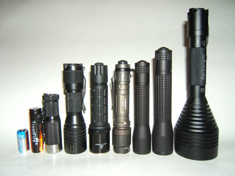

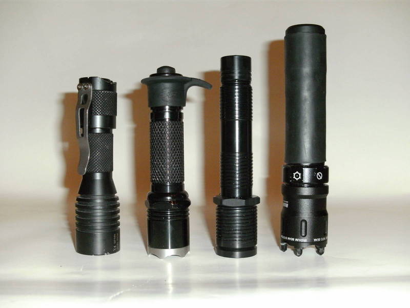

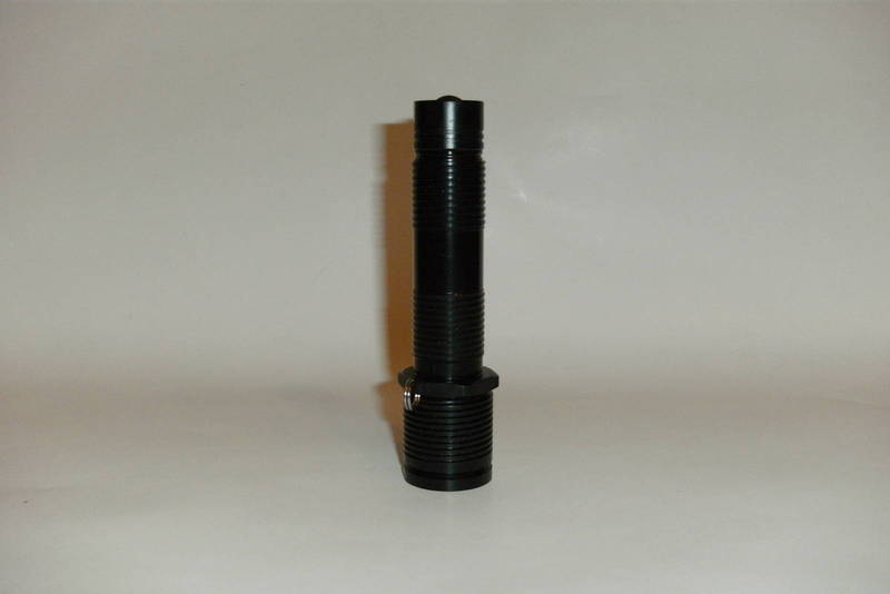

1. Größe/Finish/Verarbeitung
Die NP350S reiht sich von der Größe her in die bisher getesteten Lampen ein. Wie auf den Bildern erkennbar, ist sie einen Ticken länger als die Barbolight, allerdings ist sie recht schlank, fast schon zierlich. Dabei entsteht aber an keiner Stelle der Eindruck, dass die NP zerbrechlich ist. Sie vermittelt ein sehr wertiges und stabiles Gefühl.
Der Kopf ist mit etlichen Kühlrippen versehen, die die Wärme abführen sollen. Am Kopf ist auch ein sechseckiges Profil zu finden, das ein Wegrollen sicher verhindert.
Vorne findet man noch ein Innengewinde, in dem der optionale Lenskit oder der Warnkegel eingeschraubt werden.
Das Batterierohr weist zwei Sektionen mit Rillen auf, die für Grip sorgen. Zuerst war ich skeptisch, bin ich doch eine Riffelung gewohnt, aber die Rillen tun ihren Job und verhindern ein Rutschen der Lampe in nassen Händen recht wirkungsvoll.
Um den Schalter zu schützen, befindet sich am Ende eine Hülse aus Delrin, dem Material, aus dem angeblich Bowlingkugeln gemacht werden. Es ist sehr robust und schützt den Schalter beim Sturz. Die Hülse läßt sich auch entfernen oder soweit ausziehen, dass ein Tailstand locker möglich ist.
Insgesamt ist die Lampe in einem sehr dicken, glattem und leicht glänzendem Finish gehalten. Es ist weit weniger rutschig, als es aussieht und ist fehlerfrei auf die Lampe aufgetragen.
In diesem Punkt nehmen sich die Kandidaten also nichts, die Peak ist gleichauf mit Barbolight, Hellfighter und Konsorten.

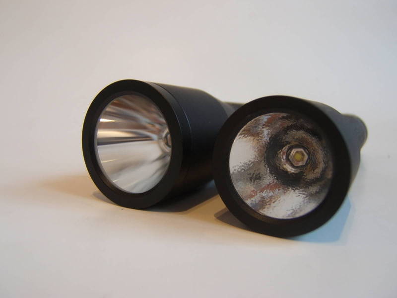

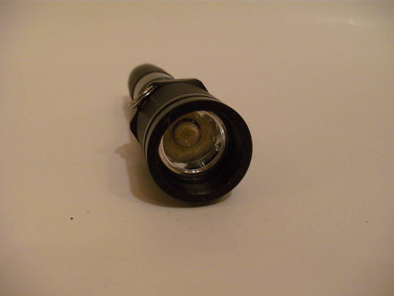

2. LED
Die NP350 verwendet eine P7 LED, also eine quadcore-LED. Diese sitzt in einem kleinen Reflektor. Ihre Lichtfarbe ist kühl weiß.
Edit: Der Schutz der LED nach vorne findet statt durch eine Kunststoffscheibe. Wenn man den vorderen retaining ring abschraubt und eine Gummidichtung entfernt, kann man diese Scheibe entnehmen. Sie ist nur ca. einen guten Millimeter dick, also deutlich weniger massiv als das Pendant von Barbolight oder Hellfighter. Hat man die Scheibe in Händen, fällt der Reflektor auch schon aus dem Kopf. Dieser ist nicht befestigt und sitzt lose im Kopf.
Gut: Man kann den Reflektor evtl tauschen, auch der Scheibenwechsel geht schnell.
Weniger gut: Diese Lösung ist nicht so beanspruchbar, wie die der Mitstreiter. Das Fenster ist dünner (wenn es auch so tief sitzt, dass ein Schaden unwahrscheinlich ist) und beim Verlust des retaining Ring könnte auch gleich Scheibe und Reflektor flöten gehen. Das ist zwar wohl nur theoretisch, aber eine Erwähnung wert.
Die LED darunter sitzt fest, das LED-Modul wurde vergossen, um Feuchtigkeit etc aussenvor zu halten.

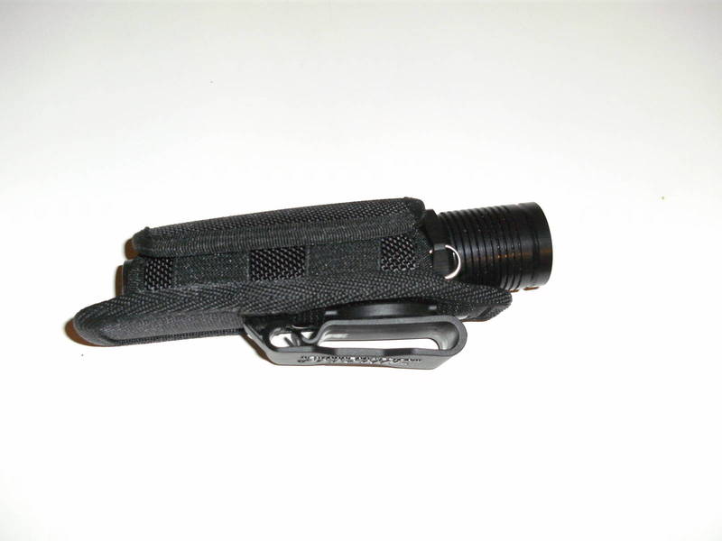

5. Holster/Trageweise
Die Peak hat am Sechskantprofil des Kopfes ein kleines Loch, an dem ein Splitring befestigt ist. Somit läßt sich ein Lanyard befestigen.
Einen Clip sucht man vergeblich, dieser ist nicht vorhanden und es läßt sich auch keiner ohne weiteres nachrüsten.
Peak bietet jedoch ein Holster für wenig Geld an (10USD), das von NiteIze gefertigt wird. Es verfügt über einen Kunststoffclip, mit dem das Holster am Gürtel befestigt wird. Widerhaken im Clip sorgen dafür, dass es an Ort und Stelle bleibt. Ob das Holster auch am 50mm Dienstkoppel passt, kann ich nach dem Urlaub sagen.
Im Holster sitzt die Lampe bezel-up, also nicht 100% optimal. Der Sitz ist fest und stramm, ein Rückholstern aber nicht ganz leicht. Der Holsterkörper läßt sich am Befestigungsclip drehen und einrasten, so dass die Lampe nach vorne gerichtet werden kann und somit eine freihändige Vorfeldbeleuchtung möglich ist.
Das Holster ist auf den ersten Blick ok und bei 10 USD macht man nix verkehrt. Ein Kydex-Holster wird aber nicht ersetzt.
Tip: Laut Peak passt die NP auch in das Surefire V70 (Kunststoffholster für die 6P), somit hat man ein Spitzen- Holster in Griffweite!
6. Lichtkegel
Bei P7 LED und kleinem, glatten Reflektor ist schon relativ klar, wie der Lichtkegel beschaffen ist: Die NP ist deutlich auf Flutlicht ausgelegt, der Beam zeigt minimale Artefakte und im Hotspot ist das dunkle Kreuz der P7 erkennbar. Ein Donut-Hole gibt es aber nicht.
Insgesamt ist die sehr breite Ausleuchtung im Innenbereich und auf kurze Distanzen von Vorteil, jedoch kann die NP in Sachen Reichweite nicht mit Q5- oder R2-Lampen mithalten, die lassen sich nämlich deutlich besser fokussieren.
Von Peak gibt es aber einen Lens-Kit, ... EDIT: der Lenskit funktioniert nur mit den SSC P4 Lampen und nicht mit den Modellen mit P7 LED.
Ergänzung: Nach der ersten Nacht mit viel Herumgeleuchte bestätigt sich meine Einschätzung zum Lichtkegel: Bei kurzen und mittleren Distanzen ist sie gut geeignet. Speziell in Gebäuden und Wohnhäusern spielt sie ihre Stärke aus, der sehr breite und helle Lichtkegel taucht das ganze Sichtfeld in Licht, da bleibt nichts verborgen. Man kann hier deutlich mehr wahrnehmen als zB mit der Hellfighter und dem LF Dropin, das recht eng fokussiert ist.
Will man im weiten Garten, auf Firmengeländen oder in Wald und Flur etwas suchen, dann stößt sie recht schnell an ihre Grenzen.
UPDATE 30.05.2010
Durch die neue Optik statt des Reflektors ergibt sich auch ein neuer Lichtkegel.
Dieser neue Lichtkegel ist nichts für Whitewallhunters. Er ist fast quadratisch und hat wieder das dunkle Kreuz in der Mitte des Hotspots (was typisch ist für die P7-LED). Das stört allerdings in der Praxis nicht. Der Spot ist sehr groß und wirklich hell, geht dann in leichten Stufen in den Spill über. Die NP400 ist somit kein Reichweitenwunder, sondern für mittlere und kurze Distanzen geeignet und trumpft hier mit einer sehr hellen und sehr breiten Ausleuchtung auf. Im Gegensatz zum Reflektor, konzentriert die Optik das Licht mehr auf den großen Spot, er ist merklich heller und klarer abgegrenzt.
Aus der Praxis: Der Innenraum eines Pkw läßt sich komplett ausleuchten, ohne den Spot ständig durch das Fahrzeug wandern zu lassen. Auch Hinterhöfe, Gärten oder dergleichen lassen sich bemerkenswert gut ausleuchten. Für den täglichen Dienst also wunderbar geeignet. Und wenn große Reichweiten bewältigt werden müssen, ist ja noch eine andere Leuchte im Auto :)

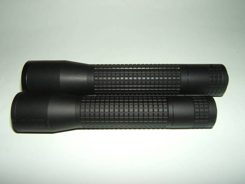

Nachdem hier bereits die Inova T4 MP vorgestellt worden ist, wird nun ergänzt mit der T2 MP und der T3 MP des gleichen Herstellers. Alle drei Lampen stammen aus der T-Serie ("tactical"), was sich daran festmacht, dass sie ein mattschwarzes Finish haben (keine Reflexionen), keinen Schnickschnack und einen sehr robuste Bauweise.
Dass Inova qualitativ zu den allerbesten gehört, ist oder sollte bekannt sein. Die Preise sind dabei sehr moderat, weshalb sie als Qualitäts-Preis-Leistungs-Tip gelten. Da sie für dienstliche Zwecke gut geeignet sind, führe ich sie hier an, anstatt einen neuen Thread zu starten.
Die T2 und T3 reihen sich gut in die bereits vorgestellten Lampen ein, die Größe paßt gut in die Tasche bzw ans Koppel. Die kleinere T2 ist grob mit einer SF LX2 vergleichbar, der Kopf ist vom Durchmesser annähernd identisch, das Gehäuse der beiden ist ebenfalls fast gleich dick. Die größere T3 hat den gleichen Kopfdurchmesser wie der 6P-Kopf, auch das Batterierohr entspricht im Durchmesser dem der G2. Von den Abmessungen her orientieren sich die Inovas also an den bekannten Abmessungen von Surefire und Konsorten. Sucht man Zubehör wie Holster, kommt einem dieser Umstand zugute.
Beide Lampen sind aus Alu gefertigt. Das überragende Finish ist äußerst widerstandsfähig und haltbar, ist gleichmäßig und makellos aufgetragen und fühlt sich gut an. Die einzigen Akzente werden gesetzt durch den hellen Metallring um den Endkappenschalter. Der Bezelring der T3 ist in einem etwas glänzenderem Schwarz gehalten, der Ring der T2 im gleichen Finish wie der Rest. Am Batterierohr und an der Endkappe gibt es großzügige Riffelungen, welche ein grobes quadratisches Muster haben. Die Verarbeitung ist auch hier perfekt. Bei der T2 ist die Riffelung etwas feiner gehalten als beim großen Bruder. Beide bieten auch feuchten Händen einen sehr guten Halt und verhindern ein Entgleiten.
Die Lampe läßt sich vom Anwender nur am Ende aufschrauben. Ansonsten wirkt die Inova wie aus einem Guß. Die Gewinde sind sauber und vom Werk aus bereits gefettet. Eine O-Ring Dichtung ist ebenfalls vorhanden, um die Innereien gegen Feuchtigkeit zu schützen.
Ein Clip ist nicht vorhanden, auch keine Möglichkeit, einen solchen zu befestigen. Es fehlt eine Anti-Roll-Vorrichtung, der Anwender sollte also aufpassen, wohin er die Inova legt.
2. LED
Beide Inovas verwenden die K2 TFFC LED. Es gibt inzwischen effizientere LED, die K2 gehört jedoch keineswegs zum alten Eisen. Sie ist robust und bieten eine angenehme Lichtfarbe. Modden oder Tunen ist bei den Inovas extrem schwierig oder nicht möglich.
Die T3 verwendet den Reflektor mit diamond-Oberfläche, also eine winzigen diamantenähnlichen Struktur (wie auch die T4), die T2 nutzt einen normalen orange peel Reflektor.
In der T3 leistet die LED 150 Lumen (out the front, also vor der Lampe, nicht am Emitter gemessen), die T2 wurde auf 140 Lumen aktualisiert. Die T3 hält ihre Leistung laut Diagramm auf der Verpackung über 2,5 Stunden und sinkt dann innerhalb ca. 20 Minuten auf ca 20 Lumen ab, die dann noch über eine Stunde zur Verfügung stehen. Bei der T2 sieht es ähnlich aus: 140-130 Lumen hält sie 2,5 Stunden, dann dimmt sie wie die T3 auf ca 20 Lumen hab uind hält diese noch eine gewisse Zeit.
3. Energie
Beide Lampen sind auf den Betrieb mit CR123 ausgelegt. Die T2 verwendet 2 Stück, bei der T3 dürfen es drei Stück sein. Inova-typisch werden die Batterien mit dem Pluspol zum Schalter (als "verkehrt herum") eingelegt. Ein AW17670 Akku paßt mit Müh und Not hinein, aber man bekommt ihn wahrscheinlich nicht mehr raus. Entfernt man die Folie oder das Label, so könnte in beide Lampen ein 17670 bzw 2x17500 passen. Diese Angabe ist ohne Gewähr.
Rein elektrisch ist dieser Akku-Betrieb unproblematisch, da die Spannung unterhalb der Betriebsspannung mit CR123 liegt.
Wer also eine Akkulampe sucht, nimmt entweder eine Inova T4 oder schaut sich bei anderen Herstellern um.
4. Bedienkonzept/UI
Beide haben das gleiche Bedienkonzept: An/Aus mittels Endkappenschalter. Kein weiterer Modus, kein Schnickschnack. Der forward clicky am Lampenende bietet einen mittleren Widerstand und fühlt sich sehr gut an. Momentlicht kommt relativ früh (aber eben nicht zu leicht), fürs Dauerlicht muss dann ein etwas weiterer Weg gedrückt werden. Eine Abstimmung, die sehr praktisch ist und gut zu dem Einsatzzweck passt, für das die Lampen entwickelt wurden. Das Einrasten bzw der Klick ist dann sehr satt und hörbar. Beim Drücken habe ich das Gefühl, dass auch im Inneren des Schalters großdimensionierte und stabile Bauteile Verwendung finden.
Es wird kein Holster mitgeliefert. Da aber die Abmessung nicht außergewöhnlich sind, lässt sich leicht ein Holster finden. Exemplare gibt es zb von Maxpedition, die sehr robust und haltbar sind. Inova selbst hat bei der Entwicklung des 4" und 5" Maxpedition Sheath mitgearbeitet und diese Holster vor allem für die Inova T-Serie designt. Dieses Holster ist nicht teuer und eine Empfehlung wert.
Weiterhin sollten zB Surefire-Holster passen (V70 mit bezel down für die T3 etc) oder auch das Blackhawk mod-u-lok (allerdings wieder ohne Gewähr, da ich das noch nicht getestet habe. Wenn Erkenntnisse vorliegen, wird es hier erwähnt).
Ein einfaches Lanyard ist bei beiden Lampen dabei.
6. Lichtkegel
Beide Lampen unterscheiden sich etwas im Lichtkegel.
Die T3 bietet das wärme Licht, das auch die T4 schon hatte. Ihr Hotspot ist sehr weich, auch im Übergang zum Spill. Sie ist bis mittlere Distanzen gut einzusetzen.
Die T2 hat ein deutlich kühleres Licht, die K2-typische Wärme fehlt völlig. Aufgrund des anderen Reflektors ist auch der Lichtkegel etwas unterschiedlich. die T2 hat einen helleren Spot in der Mitte, am Übergang zum Spill wirkt der Spot etwas ausgefranst. Allerdings sieht man das nur mit Mühe an der weißen Wand (whitewall hunting mit solchen Gebrauchslampen sollte bestraft werden ;) )
Es scheint wirklich so, dass die kleinere T2 mit kleinerem Kopf eine etwas bessere Distanzwirkung erzielt.
7. Service
Da mir noch keine Inova den Dienst versagt hat, kann ich dazu nichts sagen. Erfahrungen anderer Mitglieder hier im Forum sind aber durchwegs positiv. Inova sorgt schnell und zuverlässig für Reparatur oder Ersatz, der Anwender kauft also keine Einweg-Lampe.
Fazit:
Hier als Fazit gibt es keine Überraschung. Die Inovas bieten nicht die Funktionsvielfalt anderer Lampen, auch nicht die Helligkeit, die andere in diese Lampengröße pressen. Die Helligkeit reicht aber aus, die Laufzeit ist gut, so dass man den fehlenden Akkubetrieb verschmerzen kann. Die Qualität ist auf höchstem Niveau, die Lampe vermittelt schon beim Anfassen den Eindruck, dass sie nicht zerstörbar und in sich stimmig ist. Das alles zu einem sehr guten Preis - Herz, was willst du mehr?
Die kleinere T2 ist ein Handschmeichler, lässt sich leicht auch mal in der Jeans verstauen und durch die kompakte Größe gut zivil nutzen.
Die T3 liegt satter in der Hand, wirkt im dienstlichen Einsatz nicht so zierlich, sondern "männlicher".
Rein von der Leistung sind beide annähernd identisch (Helligkeit und Laufzeit), nur der Lichtkegel unterscheidet sich leicht.
Welche es also sein darf, ist eine Bauchentscheidung. Am besten nimmt man beide.
