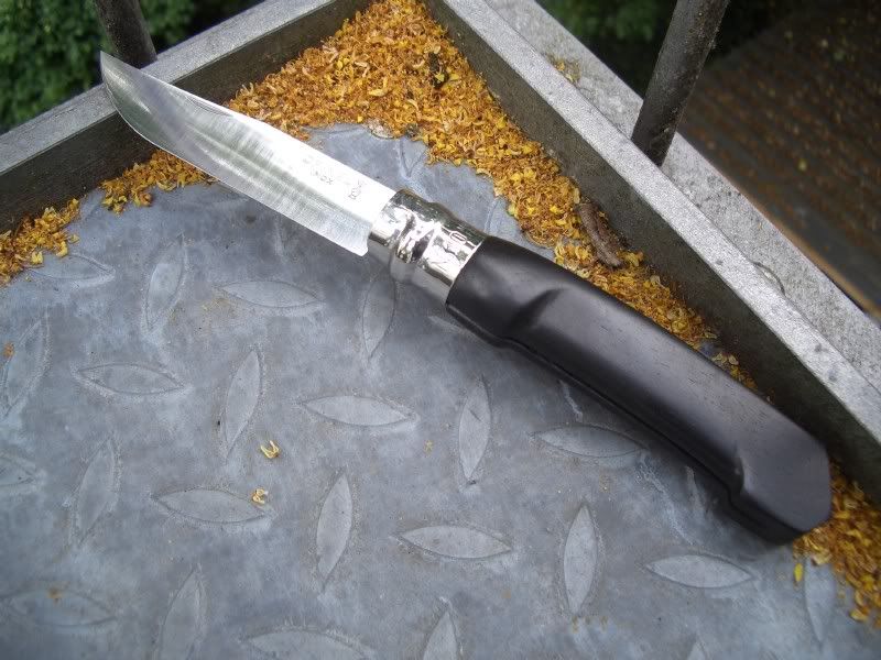

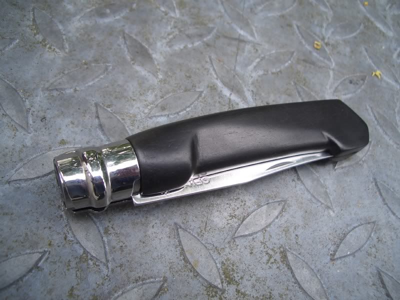

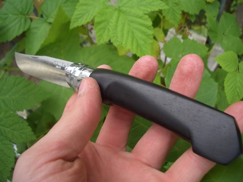

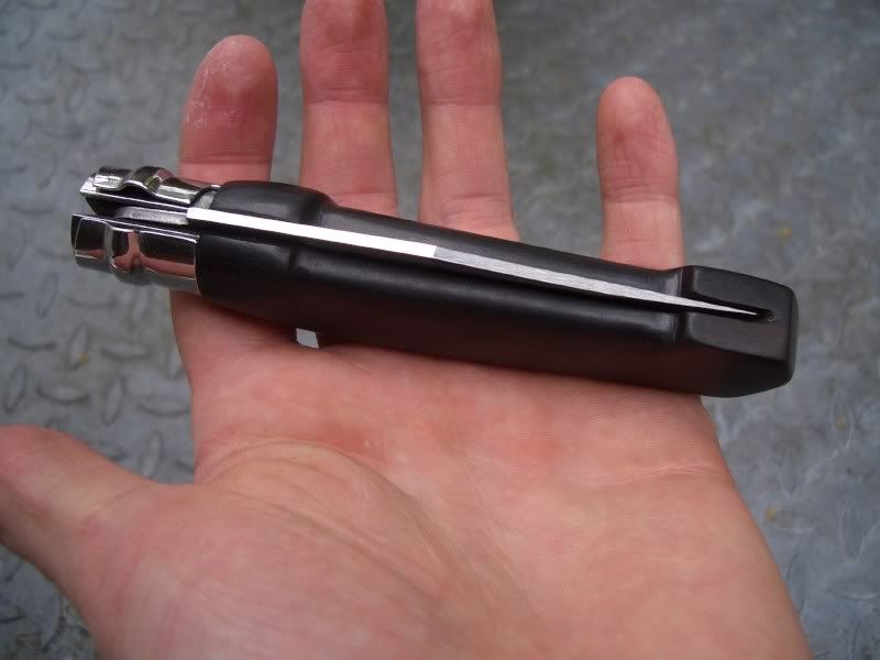

So mal wieder was neues von mir.
Eine Auftragsarbeit in Ebenholz. Es handelt sich um ein 10er Inox. Das Griffdesign ist angelehnt an ein Extrema Ratio Fulcrum 2 ("Ich weiß es ist nur ein Opinel, aber...":D)
So jetzt mal viel Spaß mit den Bildern, ich hoffe der neue Besitzer freut sich auch, noch liegt das Messer aber bei mir und vllt. geb ichs ja auch gar nicht her... ;):glgl::irre::D
Ich hoffe es gefällt und bis bald.:rolleyes:
MfG Zwo

Danke Rolf!
Ich könnte noch kurz was zum Finish schreiben:
Holz wurde poliert, die Ringe ebenfalls, der innere jedoch nicht auf Hochglanz.
Die Klinge wurde auch poliert, mit der Sisalscheibe und kurz mit der Baumwollscheibe um ein seidenglänzendes Finish zu bekommen, so wie auch der Griff ist. Das sieht imho sehr gut aus :D
Freu mich über weitere (auch kritische) Kommentare! ;)
