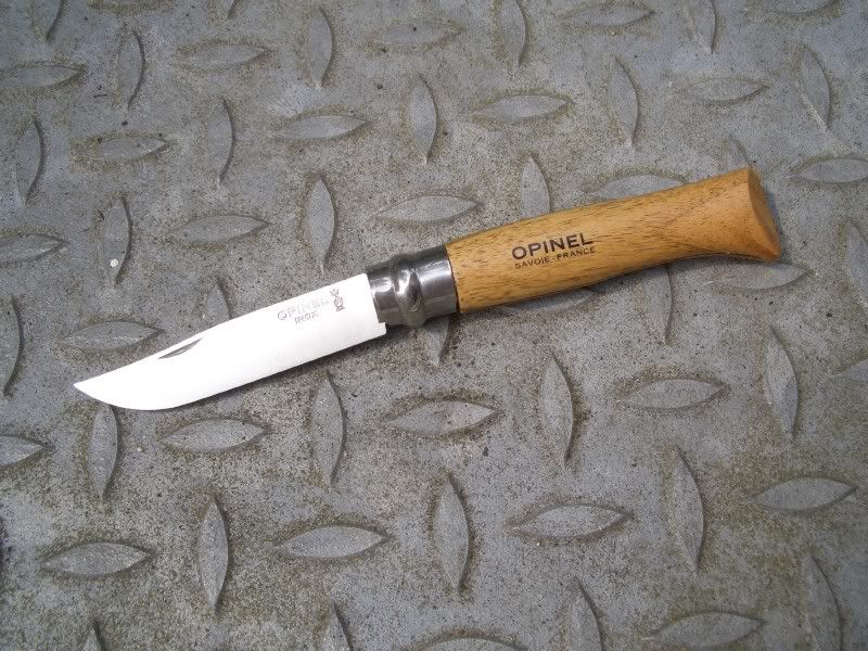

Modifizierte Opinels

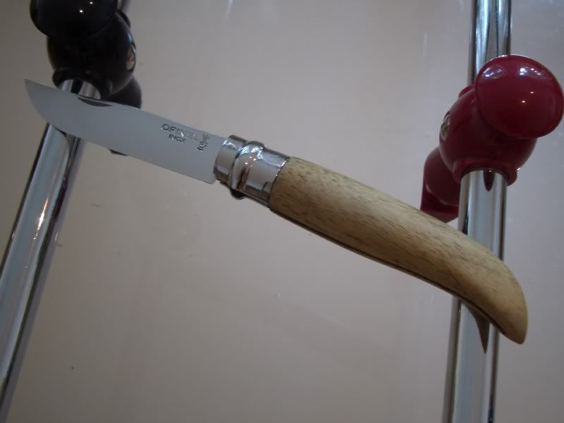

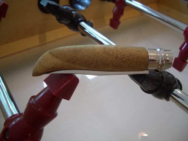

Was hast du denn mit dem Griff gemacht? Wie bekommt man denn so ein schönes Grau hin oder täuscht das Foto und es handelt sich um Schwarz?MfG Zwo

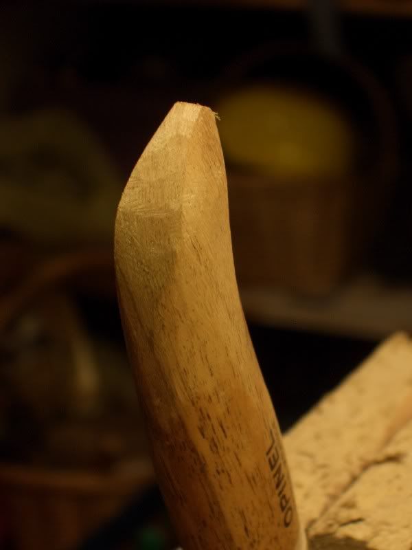

Hi Zwo,
Griff mit Holzraspel "angepasst", dann mich Sandpapier weiter.
Die Farbe ist schwarz!
Gefärbt mit Druckertinte.
Abschließend eingeölt (IKEA-Schneidbrettöl, mineralisch).

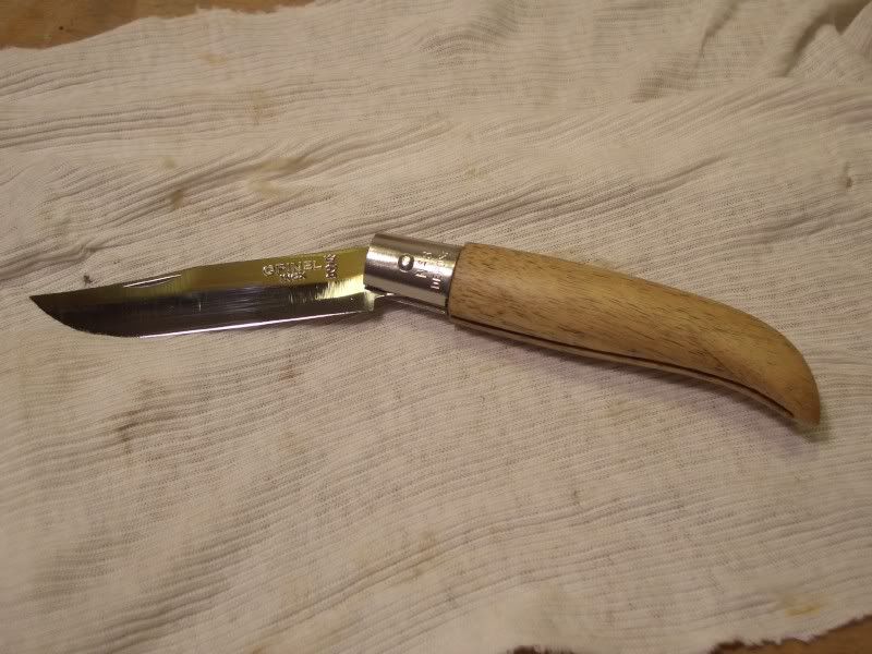

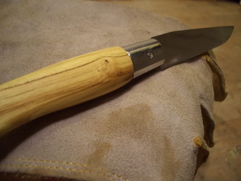

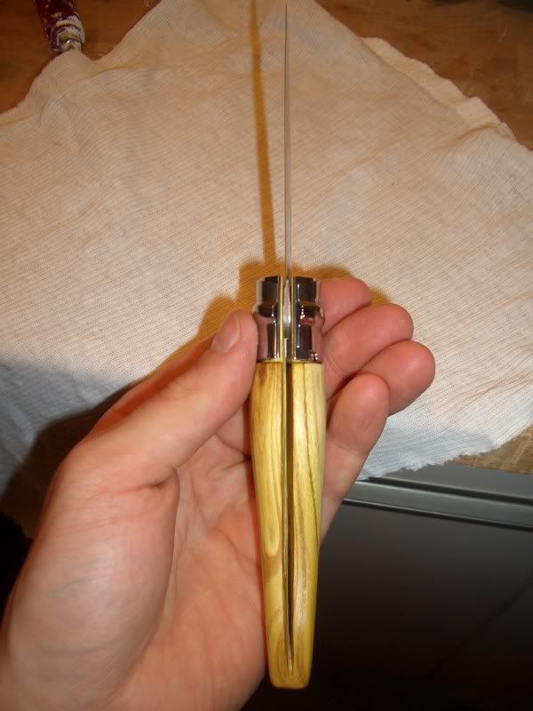

Moin Opinelfans,
Mein neustes und in naher Zukunft vorerst letztes Projekt (ich bin da aber nicht sehr konseguent:glgl:).
Es handelt sich um ein 10er Inox welches von "Messerelton" modifiziert wurde, jedoch zu stark so das es unbrauchbar wurde. Ich habe mich der Reste abgenommen und da Messerelton auch nach einer Fotostory von einem Griffneubau gefragt hat, habe ich halt gleich noch ein paar mehr Fotos als gewöhnlich gemacht.
Also mein "Projekt Rettung"
Der Griff ist aus Maulbeere, welche leicht grünlich und gelblich (kommt auf den Fotos nicht so rüber) ist, als Anlehnung an den von Messerelton ursprünglichen Griff.
Leider habe ich die ersten Schritte, also die Holzkantel und die ersten Sägeschnitte nicht fotografiert:(, ich hoffe trotzdem das eine schöne Fotostory entstanden ist die den Werdegang zeigt...
So genug der vielen Worte, viel Spaß beim Schauen!:hehe:

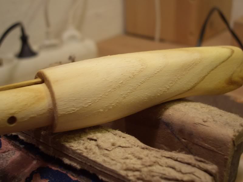

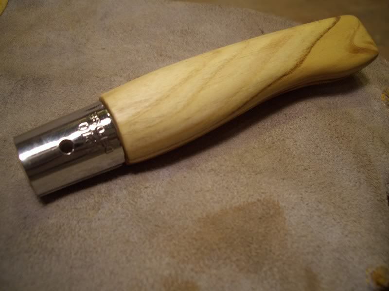

Das Ausgangsmaterial...

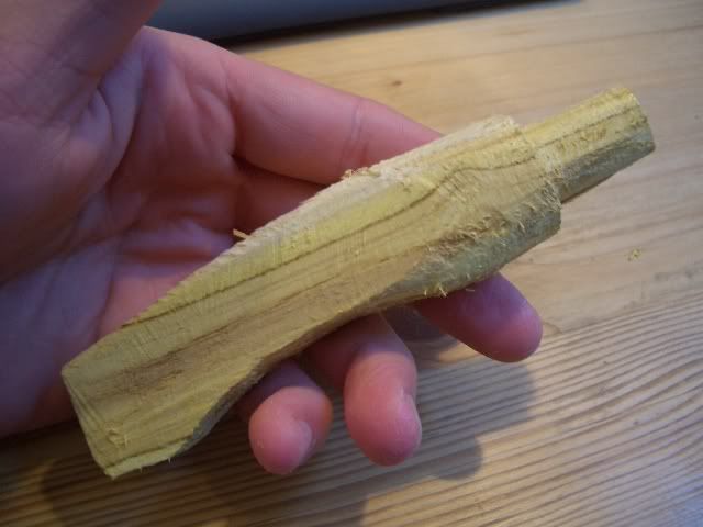

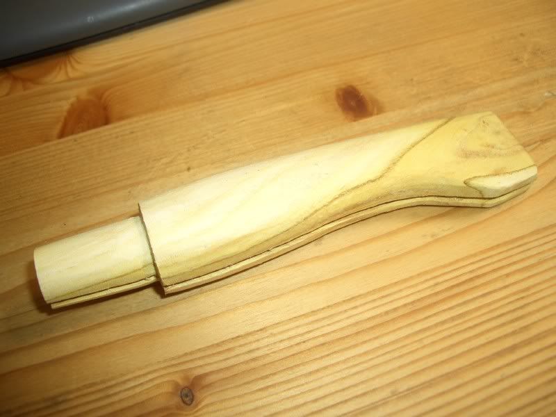

Der Griffrohling im "Raspelfinish", die Grundform stimmt und der Schlitz ist auch schon angelegt.

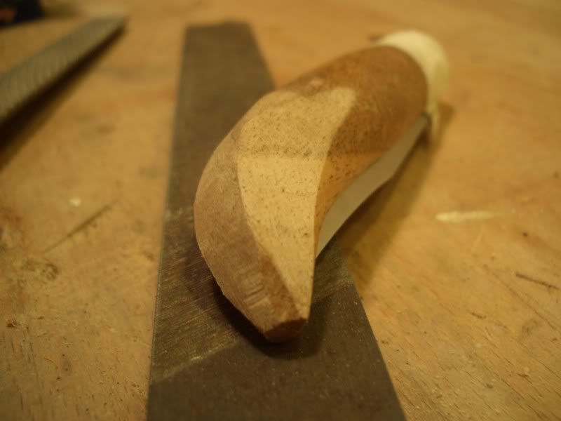

So sieht der Griff aus wenn er mit der Feile weiterbearbeitet wurde, der innere Ring passt schon fast, es bedarf aber noch einiger Feinarbeit...

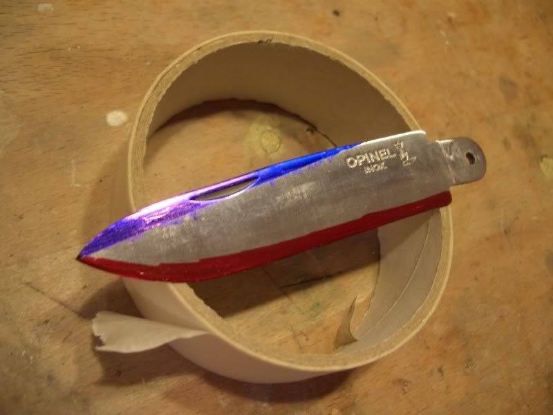

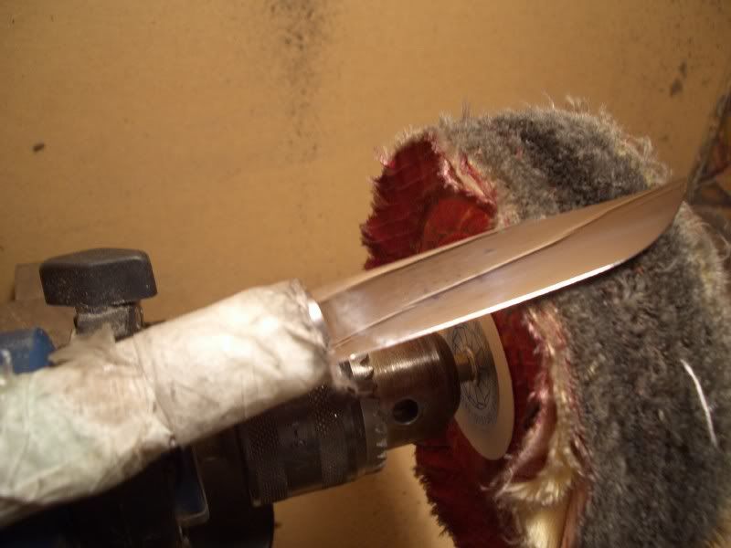

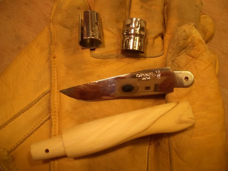

Hier sieht man die Klinge, alles was blau ist kommt weg, ich habe die Klingenform der Laguiole nachgemacht:D

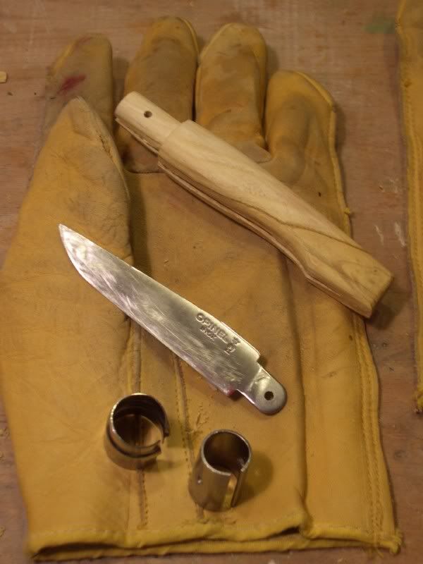

Das sind die Einzelteile, welche schon fast fürs Finish bereit sind.

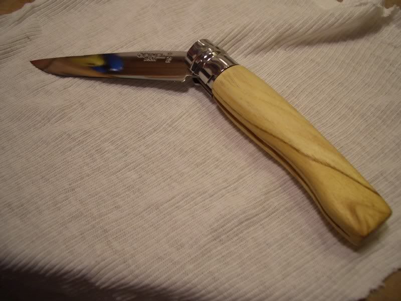

Die Einzelteile provisorisch vereint um einen Eindruck vom Ergebnis zu bekommen:D
Der letzte Arbeitsschritt vor dem Finish, der Griff wird mit der Feile den exakten Ringmaß angepasst, damit nichts übersteht und der Griff so schlank wie möglich wird.
Wieder in Einzelteilen, jedoch in schönen Einzelteilen:hehe:
Klinge und Ringe sind poliert, Griff auf Korn 150 geschliffen.
Der Griff wurde gewässert, so wird er schön glatt und bleibt das auch nach dem Ölen:ahaa:
Jetzt isser geölt und schon mit dem ersten Ring vereint
Klinge dazu...

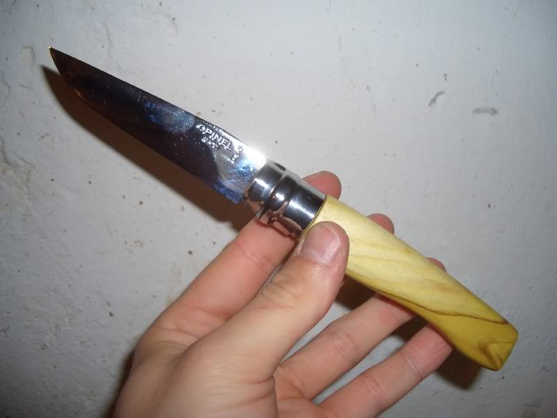

UND es ist KOMPLETT!
Alles ist schön gerade und symmetrisch, der Schlitz ist auch sehr schön geworden (Jaja ich weiß, Eigenlob stinkt:D)

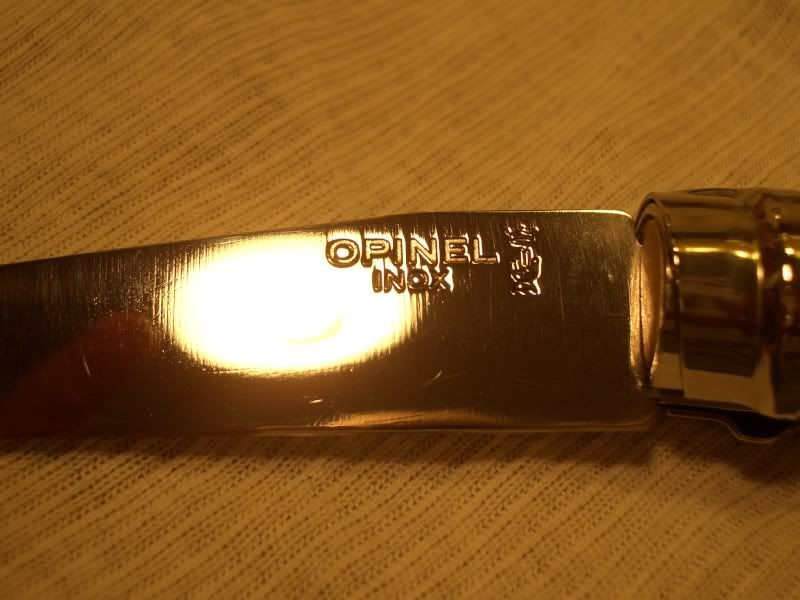

Noch eine Detailaufnahme von der Klinge, ja es ist wirklich ein Opinel...
Und das ist das fertige Messer, leider regnet es heute in Bremen, daher werde ich noch mal wenn die Sonne scheint ein schöneres Bild machen und hier aktualisieren.
So, ich hoffe es hat gefallen, Fragen, Kritik und Anregungen sind wie immer willkommen. Bis demnächst:D

Sehr schöne Arbeit, gefällt mir außerordentlich gut.
Hab meine Opinels leider noch nicht auseinandergenommen, weil ich vermutlich die Niete zerstören muss um die Klinge rauszubekommen. Hab also nur am Griff rumgefeilt.
Was benutzt du als neue Klingenachse bei deinem Umbauten? Wenn ich da was passendes hätte würd ich vielleicht auch in größerem Rahmen basteln.

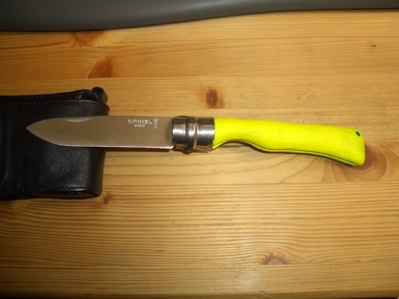

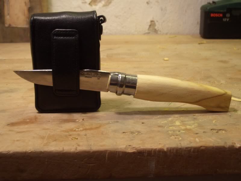

zum Glück ist Mein neues Opi noch diese Woche fertig geworden :D! Grad heute Morgen den Clip befestigt und verklebt. Also, zu den Daten:
Es ist ein serienmäßiges Opinel an dem ich nur das Griffende ind die Farbe, und natürlich den Clip verändert habe. Der Lanyard am Ende ist aus einer Nilonschnur mit Holzperlen aus einem Bastelladen, die ich in der gleichen Farbe wie das Messer angesprüht habe. Der Clip ist einfach ein kleines Ersatzteil ohne Fabrikat aus "Die Klinge" in Dortmund. Die Schrauben sind Rundschrauben, das ganze habe ich mit Zwei-Komponenten-Kleber verklebt, muss nur noch aushärten bis heute Abend. An der Klinge hab ich nichts verändert. Wenn ihr Fragen oder so habt, müsst ihr bis Freitag warten, bevor ich antworten kann.
Ein Fehlschlag wie der letzte Versuch ist dieses Messer zum Glück nicht geworden.
Gruß, Messerelton.

Hier hab ich ja nur den Griff neu gemacht. Er besteht aus zwei Hälften, Ausgangsmaterial jeweils 12mm Birke-Multiplexplatte.
Um den Spalt für die Klinge zu erzeugen habe zunächst mit der Oberfräse in jede Hälfte (spiegelverkehrt) eine Aussparung mit der Klingenkontur gefräst, Tiefe logischerweise entsprechend der halben Klingenstärke. Dann die beiden Teile verleimt und das ganze rundum nochmal mit der Kreissäge beschnitten, um gerade Kanten zu haben.
Den Zapfen, auf den später die konische Hülse drauf kommt, habe ich dann mit einem sog. Stopfenbohrer erzeugt, das ist eine Art Kernlochbohrer, der vom Tischler verwendet wird, um Holzstopfen (zum Verschließen von Löchern) zu erzeugen. Die gibt es in verschiedenen Größen, bei einem 12er Opinel wie hier paßt einer mit (Innen-)Durchmesser 20mm. Das entspricht dem Konus an der dicksten Stelle. Dann den entstandenen Zylinder mit der Feile konisch gemacht, bis die Hülse draufpaßt. Nun die Hülse drauf, durch die vorhandenen Löcher die Bohrung für die Achse gemacht. Kontur des Griffes aufgezeichnet, mit der Bandsäge ausgesägt und zu guter letzt per Bandschleifer verrundet.

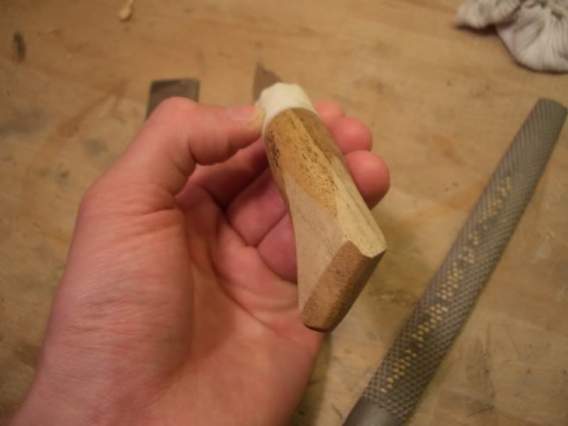

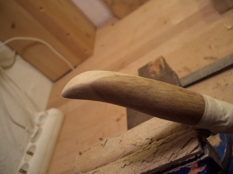

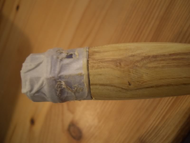

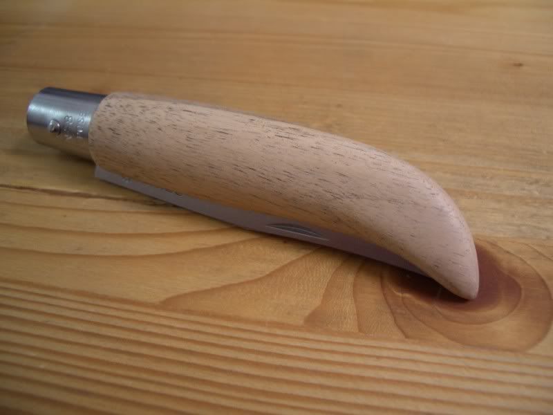

So, an solchen Fotostorys hab ich echt gefallen gefunden, aber bevor es demnächst einen kompletten Neubau gibt, müsst ihr erst noch mit einer weiteren Modifikation vorlieb nehmen :rolleyes:
Also, es handelt sich um ein 8er Walnuss, für einen Freund umgeschliffen und die Klinge poliert.
Das ist der Urzustand:
Nach dem ersten Raspeleinsatz:
Rundung:
Feilenfinish mit weiterem Feintuning:
Mit 80er Papier:
Auf Korn 150 geschliffen und gewässert:
Bis 600er:
Die polierte Klinge:
Geölt und Ring wieder Montiert (wurde seperat poliert):
Noch zwei abschließende Bilder des fertigen Messers (Auf selbstgebauten Speedkicker, wenn das keine edle Location ist, nur leider schlecht beleuchtet:glgl:)
