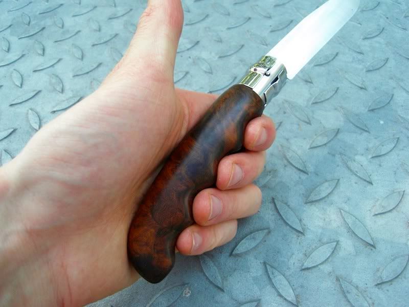

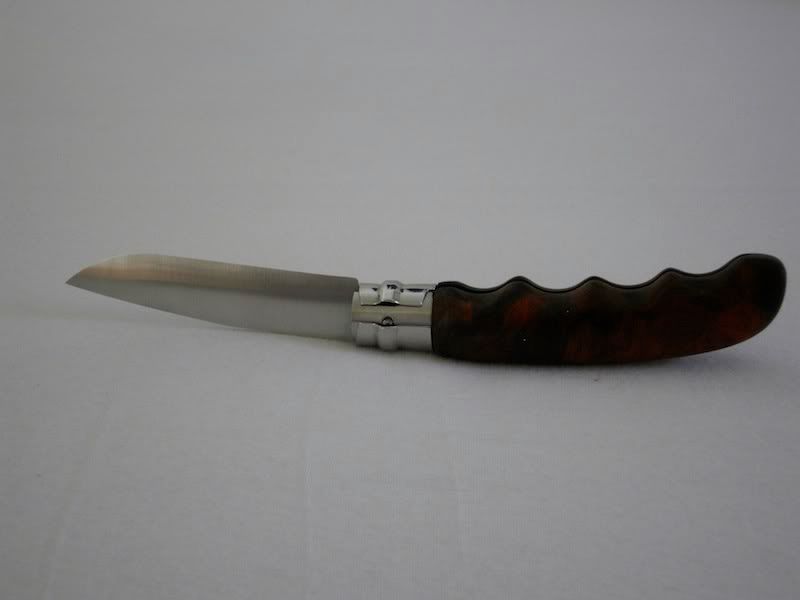

Noch mal was aktuelles von mir, kleine Vorschau von einem 10er mit Wüsteneisenholz, sehr schön gemasertes, sollte man noch anmerken ;-)
Mach ich die tage dann fertig...
Aktuell ist noch nicht die richtige Klinge im Griff, dass wird auch eine Droppoint in Carbon werden.
MfG Zwo

du brauchst dich, vorallem mit deinem letzten Umbau, aber auch nicht gerade verstecken ;) Da hast du schönes Beigabeholz bekommen. Habe aber leider auch keine Ahnung welches Holz das sein soll. Und der Umschliff zur Droppointklinge :super: da habe ich meine Vorliebe ja eh schon kundgetan. Einzig die Naht der 2 zusammengesetzten Griffteile stört mich doch ein klein wenig. Da bin ich eher "old school-mäßig" drauf, und kann dann besser mit einem etwas breiterem Schlitz der Klingenaufnahme leben.
Bin mal gespannt wie dein eingeschobenes (Horn)Zwischenstück wirken wird. Die Idee hört sich zumindestens interessant an.
Zwo,
WEH ist ja schon mal allein vom Preis die gehobenere Liga. Sieht hier aber auch ohne Endfinish schon gut aus. Allerdings finde ich persönlich Griffe mit vielen Fingermulden nicht so toll. Da sind die Griffmöglichkeiten von vornhinein so eingeschränkt / festgelegt. Und deshalb je nach Handgröße auch nicht unbedingt ergonomisch passend.

@Martin, auch danke. Ja mit den Griffmulden, ich wollte das einfach mal ausprobieren (wegschleifen kann man ja immer noch ^^) und ich muss sagen, man kann das Messer trotzdem sehr flexibel und dennoch bequem halten. Ich vermute das es schon eine "Männerhand" sein muss für die die Griffmulden passen, mir passt es jedenfalls perfekt :D
Achso und was ich oben noch nicht geschrieben habe, nie wieder mach ich ein Messer in Wüsteneisenholz! :glgl: Das Zeug ist mir einfach zu hart zu verarbeiten aber schön ist es ja... :p
MfG Zwo

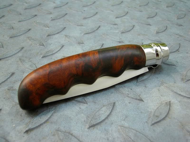

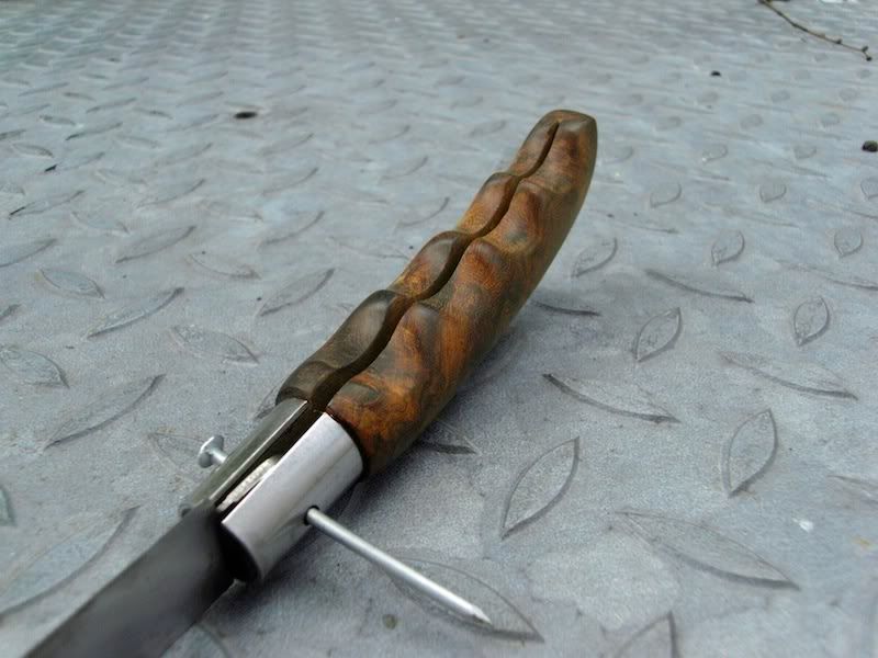

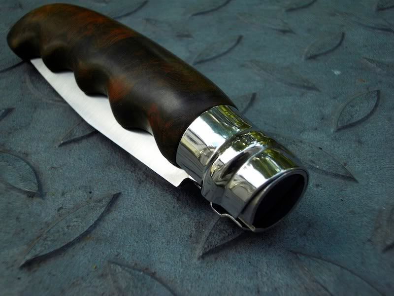

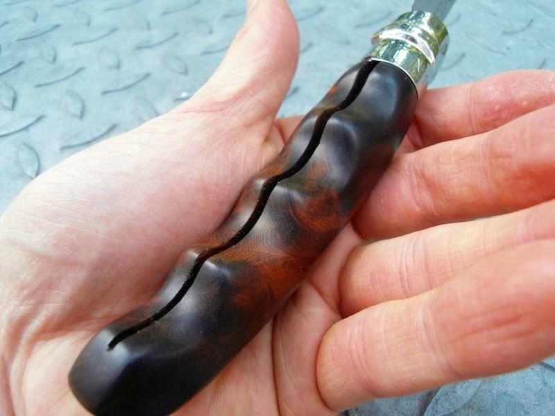

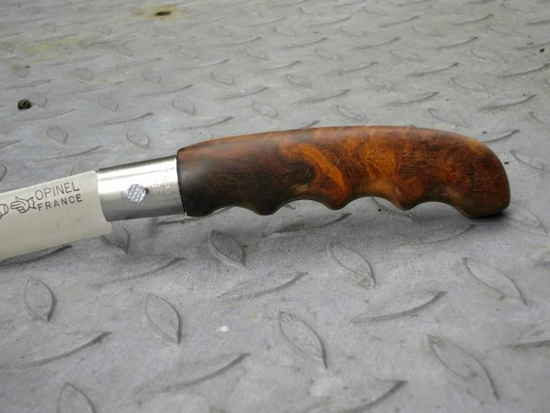

Das No. 10 in Wüsteneisenholz ist fertig! Ich hab zwar ne ordentliche Blase am Daumen aber ich finde es hat sich gelohnt. :D
Ich lass ertsmal ein paar Bilder sprechen :hehe:
Ja die Klinge wurde noch ein wenig satiniert und wie man sieht umgeschliffen auf Droppoint. Der Ring ist poliert. Das Holz feingeschliffen bis 600K und kurz mit Öl poliert.
Ich hoffe es gefällt.
