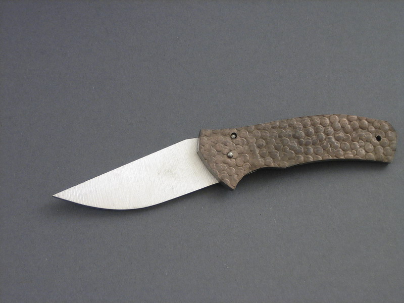

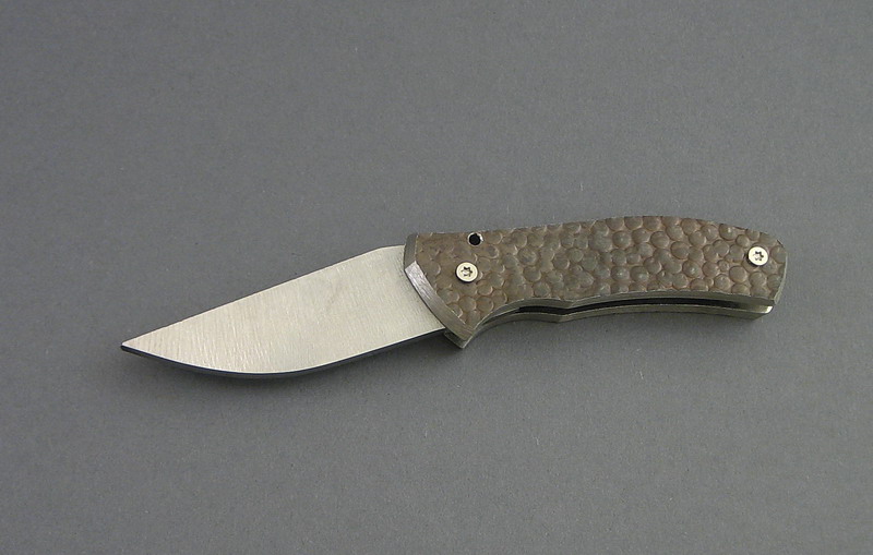

Die Idee: Titan durch schmieden eine Struktur zu geben.
5mm Titanplatinen geschmiedet,
Da werde ich noch einwenig mit der Farbe spielen.
145 CM Klinge, wird geschliffen:D
Klingenlänge: 75mm
Gesamtlänge: 180mm

Sieht was aus wie ein schuppenartiges Muster, wie von einer Schlange o.ä.
Nett!
Gruss, Keno
Hallo Uli, das ist mal eine richtig geile Idee die Optik von dem Platienen ist grandios ;--) .
Wirklich Klasse :D :super:.
Liebe Grüße Santino
Sieht spannend aus.:super:
Aber wie geht das mit Titan? Wie bei Stahl erhitzen und dann draufdrömmeln? Oder braucht das Metall eine spezielle Behandlung?
uli kannst du mal eine nahaufnahme vom material machen. würde mich interessieren :)
Na, ich lasse mich da mal gerne von dem Endprodukt inspirieren, Uli!
In gespannter Erwartung
Dizzy
Interessante Idee und eine nette Optik! Sieht aus wie mit einem Niet-Setz gemacht.
dirkb, Titan schmieden ist überhaupt kein Problem und geht genauso wie bei Stahl, nur dass es sich wesentlich leichter verformen lässt als Stahl. Bei uns in der Schmiede liegt sogar irgendwo eine handgeschmiedete Schmiedezange aus dem Zeug rum.

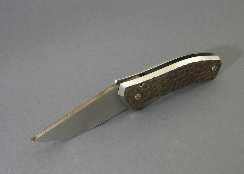

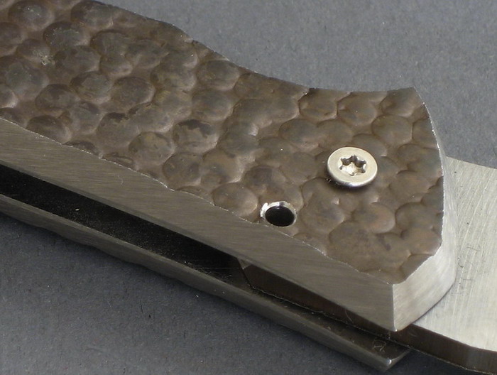

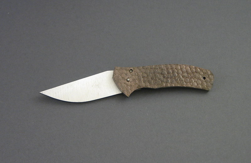

Der nächste Schritt.

Interessante Weiterentwicklung, bin wirklich gespannt, was da noch draus wird:confused:
Hallo
Gibt es schon neue Bilder? Welche Farbe hat denn das Titanoxid, ist es auch in Wirklichkeit so anthrazitfarben wie auf den Bildern?
Kann mann denn nun die Ränder anodisieren, ohne dass sich die Farbe der geschmiedeten Oberfläche verändert? Denn purpurne Ränder wären ein genialer "Rahmen" für das Muster!

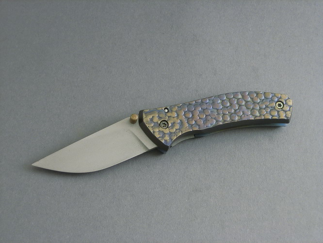

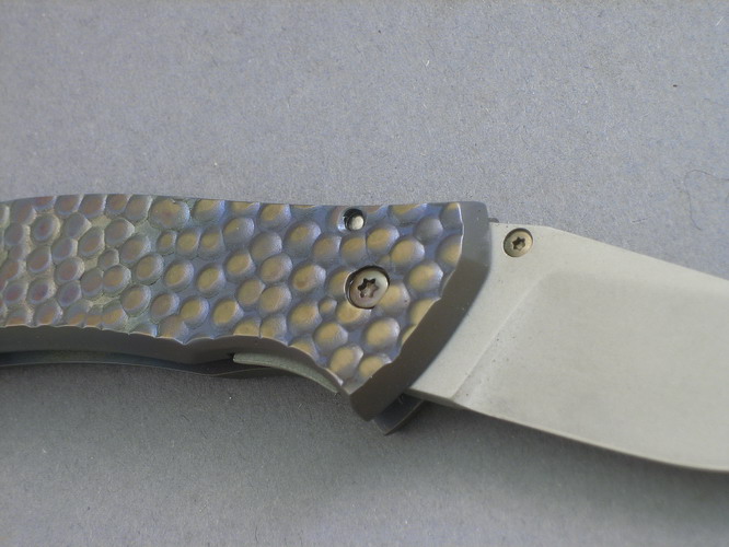

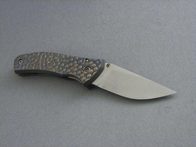

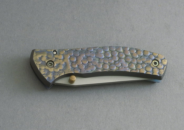

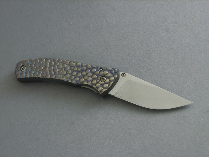

Endlich ist er fertiggeworden.;)
Titan ist gestrahlt und wärmegefärbt.
Die Klinge aus 145 CM habe ich auch gestrahlt.

N´Abend!
Man möge meine lebhafte Phantasie verzeihen aber der hat irgendwie etwas "saurier-/reptilienhaftes ... sieht einfach sehr "anders" aus - gefällt mir!:super:
Gruß, C.
Da muss ich enrico zustimmen. Die Struktur sieht wirklich sehr reptilienhaft aus.
Ich war gleich am überlegen aus welcher Panzerhaut man ein passendes Holster machen könnte.
Insgesamt wirken mir die Konturen ein bisschen zu kantig. Aber das ist ja eher persönlicher Geschmack.
Ciao Sven
@uli
Klassefolder :super: - sowas habe ich noch nie gesehen. Einfach genial!
@sven
Für das Holster kommt nur 1A-Drachenleder in Frage!
