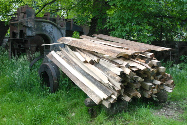

Die vorbereitungen nehmen schon gewisse Formen an. Heute habe ich eine Fuhre Feuerholz zum Sensenhammer gebracht. Kostenlos von einem Sägewerk zur verfügung gestellt! Leider noch nicht abgetrockenet aber bis zum 24.08.07 sollte es noch etwas trocken.
Ich könnte noch was besorgen wenn gewünscht aber dann schnell da der Betrieb in kürze auf Hackschnitzel umstellt :rolleyes:

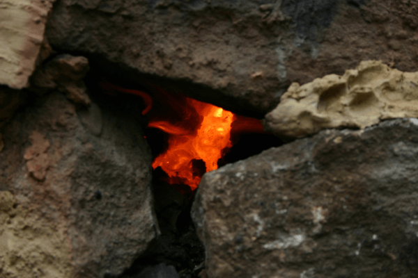

kurzer Bericht zum Bergbautag Imsbach:
Vom 30.06 bis 01.07.2007 fand ein Verhüttungsversuch auf dem Imsbacher Bergbautag statt, bei dem in unserem Rennherd wiederholt Limonit/ Bohnerze plus Walzzunder verhüttet werden sollten. Abgeändert war diesmal nur, dass statt Quarzsand gebrannter Kalk als Zuschlag, und erstmals Tondüsen statt den bewährten, aber unhistorischen Edelstahldüsen, verwendet wurden. Die Tondüsen, wurden in Anlehnung an die Praxis afrikanischer Verhüttungstechniken, aus dem Ofenbaulehm (Strohlehm; „Pisé“) vor Ort produziert und leicht im Feuer gebrannt. Der Innendurchmesser betrug nach dem Brennen 35 mm. Das Verfahren wurde wie üblich nach längerem Trockenbrennen von etwa 12 Stunden mit Holzkohle und Erz (1,5:1) gefahren und verlief anfänglich ohne Probleme. Bald jedoch ergab sich, dass die Tondüsen derart schnell auf Ofenwandniveau abschmolzen, dass die Düse keine gleichmäßig hohe Temperatur im Ofen erbrachte, somit kein Schlackenabfluss erfolgte, es folglich zum intensiven Abschmelzen der Ofenwand kam. Versuche die Tondüse durch eine neue zu ersetzen, erwiesen sich aufgrund der Verschmelzung mit der Ofenwand als erfolglos. Nach etwa 7 kg Erzdurchsatz musste der Versuch beendet werden, da kein weiterer Betrieb des Ofens mehr möglich war. Das Aufbrechen des Ofens ergab, dass keine brauchbare Luppe gebildet wurde, der Versuch also erfolglos blieb.
Fazit: Das zu schnelle Abschmelzen der Ofendüse scheint der Hauptgrund für ein Misslingen des Versuches zu sein; Die Konsequenz bedeutet, dass wenn die afrikanischen Schmiede keine hochtemperaturfeste Keramik verwenden, was sie ja nicht tun, der einzige Ausweg nur die Verwendung einer stark gemagerten, überaus dickwandigen Düse ist. Nachfolgende Studien ergaben dann auch, dass man vermutlich Pisé-Düsen mit mindestens 20-30 mm Wandstärke verwenden muss. Zukünftig werden wir zudem 2 oder 3 Düsenlöcher einbauen, die im Bedarfsfall wechselseitig belüftet werden.
Buchtipp dazu: Eisenhütten in Afrika, ISBN: 3-88270-381-4
Nabend Leute.

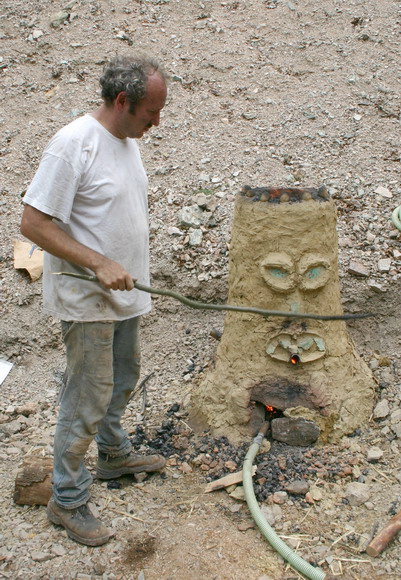

Wie Raphael ja schon oben Berichtete ist unsere Generalprobe für das 2. Rheinische Rennfeuertreffen genzlich misslungen:hmpf:.
Leider war das Team der Imsbacher Rennofenbauer unter der Leitung von Wolf-Gerd Frey und Benno Rahm auch vom Pech verfolgt:mad:.
Der Rennofen entsprach eigendlich den üblichen Maßen und Dimensionen.
Nur die 3 Düsen waren am oberen Rand der eigendlichen Brennkammer angebracht, so das wir sie etwas tiefer neu eingesetzt haben so das sie nun ca. mittig der Brennkammer saßen die rund 35cm. im Durchmesser war und auch gute 35cm. hoch. Der gesammte Ofen hatte ca. 160cm. an gesammthöhe.
Nach dem Trockenbrennen am Samstag erfolgte dann am Sonntag die eigendliche Verhüttung. Nach dem anheitzen und dem durchbrennen der ersten Lage Holzkohle wurde der Ofen mit ca. 500g. Imsbacher Limonit beschickt sowie ca. 100g. Quarzsand und 800- 1000g. Holzkohle.
Leider verabschiedete sich nach ungefähr 1,5 Stunden der E-Moror des Gebläses:mad:.
Ein kleines Lüftergebläse von der Kupfergewinnung wurde kurzerhand zweckentfremdet um zumindest eine Düse des Rennofens zu belüften.
Auch hier war der Schlackenfluss sehr Zähflüssig. Obwohl die Temperaturmessung von Prof. Haberland aus Kaiserslautern ca.1200°C. Betrug.
Zumindest wurde nach ausgibiger untersuchung des Ofeninhaltes einige kleine Eisenstückchen bzw. Luppenansätze gefunden :super:
Alles in allem ein schönes Wochenende in Imsbach was immer mal wieder einen Besuch wert ist.
Hier mal 4 Fotos und eine Gif vom Schlackenfluss.
Zum letzten Foto: Mittig Heinz Denik, Rechts Prof. Haberland, unten Benno Rahm, Links unbekannt.
Gruß von pit03 (Peter Broich).

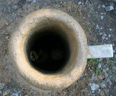

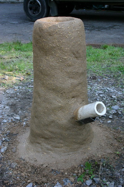

Nabend Leute.

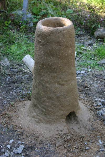

Nach den ich am letzen Wochenende keine Zeit hatte einen Rennofen zu Bauen, habe ich das heute gemacht. Ich möchte nun aber doch noch ein mal eine Hochtemperatur gebrannte Tondüse verwenden. Einfach um zu sehen wie die abbrennt. Gegebenenfals kann ich dann eine Stahldüse aus mehr oder weniger hitzebeständigen Stahl nachschieben!
Der Ofen sollte nun bis zum nächten Wochenende trocknen und dann je nach Wetterlage betrieben werden.
Über das ergebniss werde ich dann wieder ausführlich berichten!
Soweit die vorbereitung zum vorversuch.
Gruß vom pit03.

Der Ofen sieht aber klein aus, welche Maße hat der denn ?
Nicht dass dir bei dem großen Düsenquerschnitt bei zu starker Belüftung die Ofenwand wegschmilzt.
Hi Raphael.
Jo der Ofen ist etwas kleiner.
200mm. unten innendurchmesser. 150mm. Oben am Schachtende.
Höhe ca. 600mm.
Zur Düse. Ich habe da eine Tondüse (Hochtemperathur gebrannte) mit ca. 10mm. Wandstärke einhebaut. In diese Tondüse kommt dann das Eisenrohr aus Hochtemperatur beständigen Stahl (wie letztes Jahr) so das der Düsenquerschnitt auf 25mm. verjünkt. Auserdem wird die Luftzufohr durch ein Ventiel individuell geregelt.
Fals die Tondüse nun doch zu schnell abbrennt werde ich die Stahldüse halt nachschieben und hoffe dann doch noch zu einer kleinen Luppe zu kommen.
Ist halt wieder ein versuch! Da ich noch 2 dieser Düsen habe und die eventuell in Lev. zum einsatz bringen möchte dann aber mit Blasebalg.
Gruß pit03.
