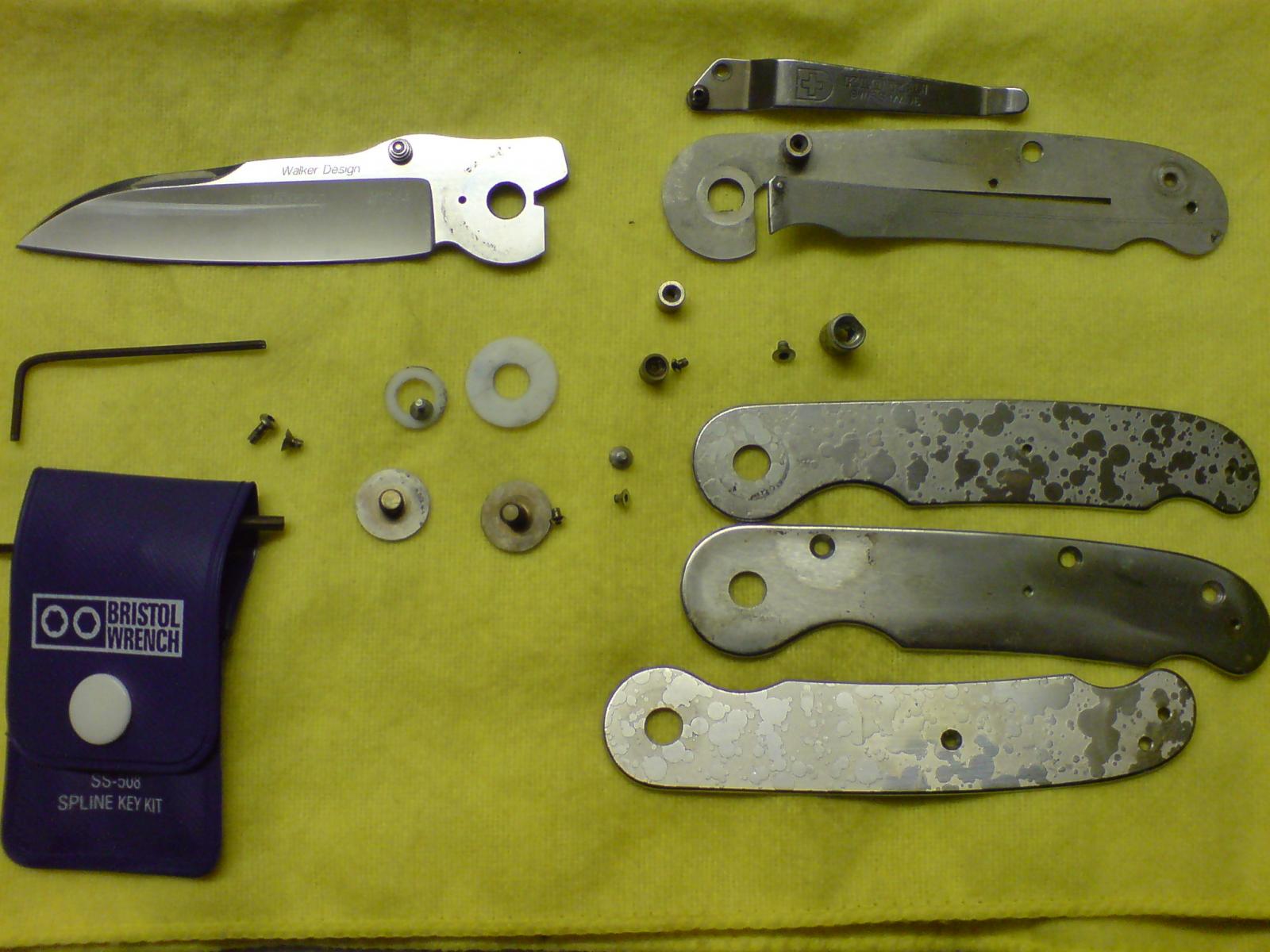

Klötzli Messer zerlegen! Es geht...
Wie der Titel schon sagt.
Ich kaufe als leidenschaftlicher Bastler am liebsten zerlegbare Messer, weil ich nunmal gerne Messer, Pistolen, Gewehre, Computer, Autos, Klappsofas und Taschenlampen zerlege und wieder zusammensetze.
Bisweilen kann man dabei sogar die Funktion verbesser:)
Umso mehr hab ich mich nach dem Erwerb meines Klötzli Sailor (mit vielversprechenden Schrauben) über dem Hans-Peter sein Gebahren geärgert:glgl:
Denn der Gute ist der Auffassung, daß an seinen Messern nicht herumgeschraubt werden soll. Nun gut, seine Firmenpolitik ist seine Sache, aber mit den Schrauben hat er mich doch ein wenig getäuscht...
Die Sache hat mir aber natürlich keine Ruhe gelassen, und ich hab alle meine Schlüssel ausprobiert, und ich hab viele!
Ergebnis: Die Klingenachse ist mit Inbus verschraubt, alle anderen sind mit herkömmlichem Handwerkszeug nicht sicher zu schrauben.
Swissbianco hat mir dann den Tip gegeben, dass es sich um SPLINE-Schrauben handelt. Dieses exotische Produkt nordamerikanischer Provenienz wurde von den Eidgenossen extra zur Vermeidung heimischer Schrauberei verbaut:ahaa:
Ich habs dann auch tatsächlich geschafft, der Firma Chapman Tool Mfg. einen Satz Bits für mein Werkzeug abzuschwatzen. Normalerweise beliefern die offenbar nur Händler direkt.
Aber dann das Entsetzen: Die Bits waren zu groß:irre:
Also nicht handelsübliche Bits in nicht handelsüblicher Größe:staun:
In Kanada bin ich fündig geworden:)

Und jetzt mußte ich nur noch die Schrauben erhitzen, um die Verklebung zu lösen und schon kann ich das gute Stück in alle Einzelteile zerlegen:D

So, hier noch ein bißchen Schrauben- und Materialkunde zum Klötzli Sailor:
Laut Beschreibung bestehen die Liner aus Titan und die Backen bzw. Schalen aus Edelstahl.
Meine Schalen zumindest sind total unmagnetisch und wiegen auch genausoviel wie die Liner, ich gehe daher mal davon aus daß sie auch aus Titan sind.

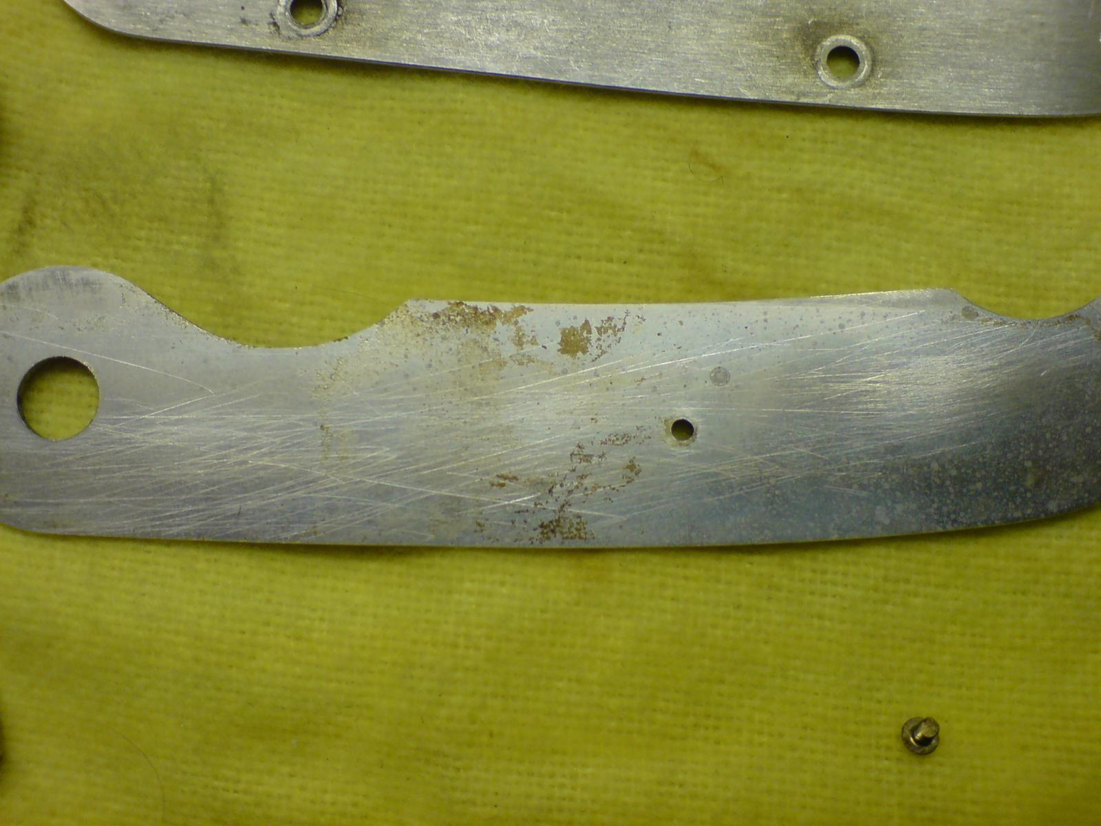

So sehen die Schalen von innen aus:hmpf:
Also die Verarbeitung unterscheidet sich schon deutlich vom Außenfinish, allerdings hat der Onkel Hans-Peter ja auch nicht damit gerechnet daß jemand außerhalb der Werksmauern das zu sehen kriegt :lach:
Mein Moki ist allerdings auch innen spiegelblank und das ist vernietet, also tatsächlich nicht zum zerlegen geeignet. Und war nicht teurer als Klötzli...
Aus Stahl sind außer der Klinge und dem Clip noch die Schrauben.
Wen übrigens die Kratzer auf der Klinge stören: Ich mein das ernst mit Messer sind Werkzeuge. Faules Vitrinenliegen gibbet bei mir nicht:)
Außer den Schrauben mit Bristol-Spline-Profil gibts noch das übliche Intereur aus Kunststoff Washern und Spacern:
Die Spacer sind nur sehr schwach magnetisch, kann das an der Beschichtung liegen? Ebenso die Schrauben für die Klingenachse. Das sind übrigens zöllige Inbus, Größe 5/64, für Klötzli-Verhältnisse geradezu ordinär...
Wenn sich noch Fragen zum zerlegen von Klötzli im Allgemeinen oder Sailor im Speziellen auftun helf ich gern im Rahmen meiner Möglichkeiten weiter. Aber Obacht: die Garantie ist futsch wenn man selber rumschraubt:irre:
