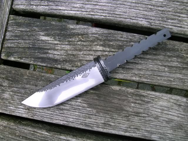

Einmal hat sich bei mir an einem No-Name Überlebensmesser mit Hohlgriff die Klinge verabschiedet. Die Kinge war mit ca 2 cm Gewinde in einen Hartkunsstoffpropfen im Griff eingeschraubt. Ein bisserl Geschnitzt ein bisserl gehackt, schon bröselte der Kunsstoff aus, die Klinge wurde locker und ich habs entsorgt. Passiert ist Gottseidank nix.
