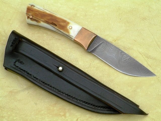

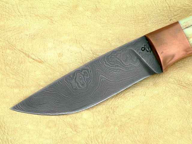

Aus Sindelfingen habe ich noch ein weiteres Messer mitgebracht.
Gebaut hat es, wie es schon im Titel steht, Uli Hennicke.
Ich habe mit ihm dieses Jahr in Solingen auf der Ausstellung über dieses Messer gesprochen, welche Materialien ich gerne hätte, Größe, Form usw..
Ein paar Tage später kam dann von Uli eine Skizze und in Sindelfingen konnte ich dann das Messer in Empfang nehmen. Perfekt gebaut und genau so, wie ich es mir vorgestellt habe. Noch mal vielen Dank an Uli!
Stahl: Wilder Damast von Uli (vielleicht kann Uli da noch eine Info dazu geben, was genau drin ist)
Griff: Fossiles Walross-Elfenbein/Kupfer
Klingenlänge: 10,2 cm
Gesamtlänge: 21 cm
Und das das Beste ist, das ganze wird ein "Set" bestehend aus drei Messern. Es folgt noch ein Folder und ein kleinerss feststehendes Messer. Alle in der Form ähnlich mit der gleichen Materialzusammenstellung. Ich freu mich schon drauf, auch wenn es noch ein bisschen dauert ;)

Sehr schön! Super Messer. Paßt alles zusammen wie aus einem Guß. Kann man nur zu gratulieren!
Ganz tolles Messer. Wobei mir bei diesem ein Monostahl besser gefallen hätte, um den Gesamteindruck ruhiger zu gestalten. Fällt aber nicht so ins Gewicht. Die Kupferbacken sehen toll aus. Wie verhalten die sich denn im Alltagsgebrauch, Stichwort verkratzen?

Da ist es ja, schöne Bilder Andreas.
Danke
Klinge 500 Lagen Wilder Damast aus C100,Flugzeugfahrwerk-lagerschalen und Blattfeder ca 0,8 C.
Der Folder kommt als nächstes.
Grüsse Uli
Ich habe zu danken Uli ;)
Ich habe das Messer jetzt ein paar mal mit in Wald und Flur gehabt. Es hat sich prima "geschlagen". Der Stahl hält seine Schärfe sehr gut, läßt sich ohne Probleme schärfen und die Klingengeometrie ist auch 1a (ballig). Durch fingerdicke Äste schneidet das Messer wie Butter, da klemmt nichts.
Die Backen aus Kupfer haben bisher keine Spuren davon getragen, ich habe das Messer allerdings auch nicht mit dem Griff durch Sand gezogen o.ä.. Einfach nur zum Schneiden benutzt.
