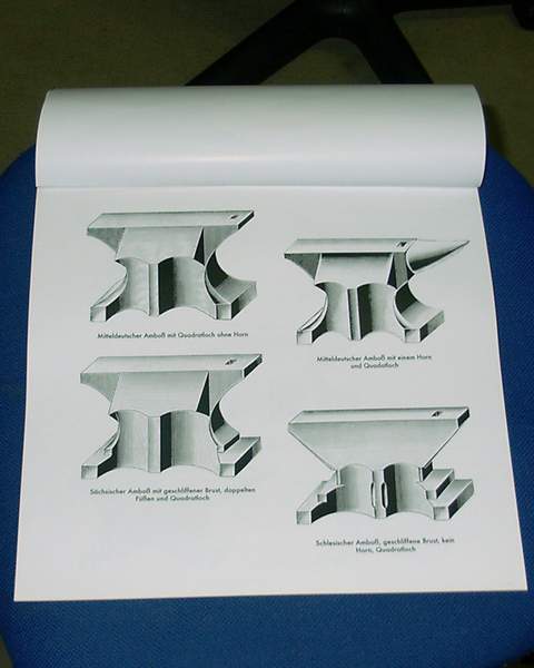

Ich habe das Buch der 54 Ambossformen und kann Dir auch sagen wo es zu beziehen ist. Buch ist aber nicht der richtige ausdruck das ist eher ein Kaländer. Und nun noch im sonderangebot 2,90€. Kilck mal.
http://web173.www01.meet.de/cgi-bin/index.cgi?shopnummer=3927
Dann unter Schnäppchenpreise der 10te. Artikel. Bestell Nr. 080 Hier mal ein Foto. Größe des Blattes ca. 300/320mm. ;-)
