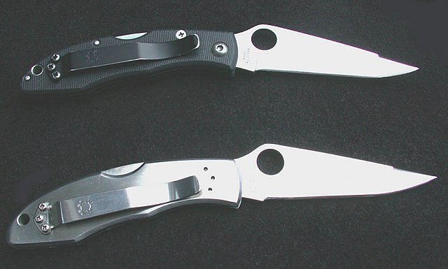

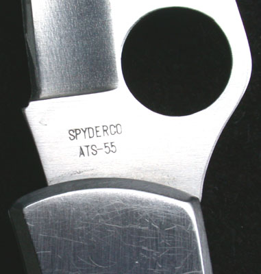

Hm. Ich glaube, dann muss ich mal ein Foto von meinem Delica machen ... Es hat einen Stahlgriff und definitiv eine Klinge in ATS-55.

Glaube ich alles gern. Dennoch - ich habe ein Delica II mit ATS-55 Stahl. Wenn ich kapiert habe, wie ich Fotos in meine Antwort einbinden kann, poste ich Fotos.
Uebrigens habe ich auch ein Delica mit G10-Griff und einstellbarem Klingenspiel, ebenfalls mit ATS-55 Stahl. Zu der Ausfuehrung habe ich bisher auch kaum Referenzen gelesen.

Wie schon gesagt, ich will kein Besserwisser sein, aber ...
... ein Delica mit G-10-Griff ?
Bist Du sicher, dass es nicht vielleicht ein C 51 Rookie ist ?
Das Rookie gab's sowohl mit Stahl-als auch mit G-10-Griff.
Ich habe leider auch Probleme mit Fotos, aber bei einer Google-Suche
sind Bilder beider Modelle (Delica II und Rookie) leicht zu finden, und die beiden
sind sich wirklich sehr ähnlich

Nun denn. Wenn mir jemand einen Tipp gibt, wie ich Fotos hier posten kann - ich habe mittlerweile Fotos gemacht, sind auch entsprechend klein und sprengen sicher nicht den Rahmen hier.
Kann mir da jemand helfen?
Hermann

Hier sind die Bilder von Herrmann.
Für mich eindeutig Rookies. Sieht man an der kurzen Fehlschärfe im Klingenspitzenbereich.
Schöne Stücke, das G10-Rookie ist ein tolles Messer.
