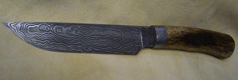

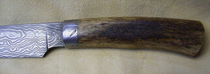

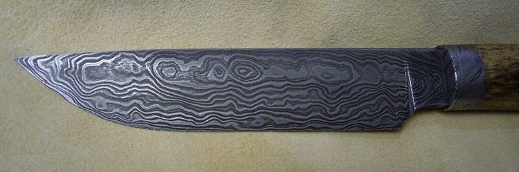

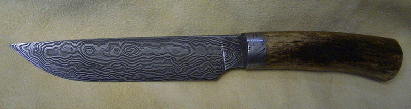

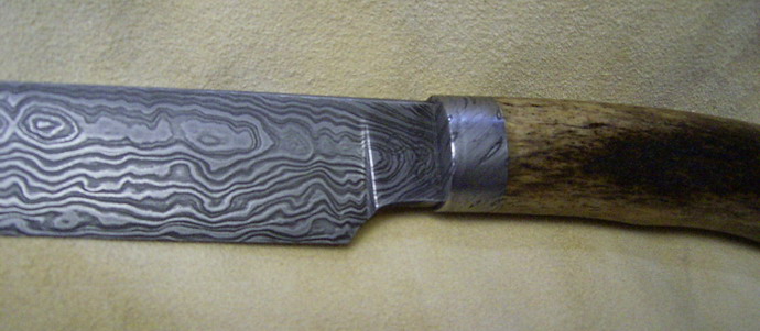

Ich finde das Messer hat was bäriges, daher der Name "Damast Bär".
Klingenlänge 160mm, Klingenstärke knapp 5mm, Grifflänge 125mm.
400 Lagen wilder Beche`Damast, Zwinge Drahtseildamast, Griff Seekuhrippenknochen.
Grüße Uli

Der Name passt wirklich wie die Faust aufs Auge :D
Sieht mächtig urig aus! Wie immer grandios... :super:

Peter42 said:
Super Messer,passender Name.Toll!
Aber was ist Beche`Damast?
Gr.P
Die Firma Beche`baute die besten Lufthämmer, Freiformschmiedehämmer, mit Stahlgußkörper.
Bärgewichte, meines Wissens nach, von 30Kg bis 2000 Kg.
Der Bär ist das Teil was durch Luftdruck hoch und runter bewgt wird und die Schlagenergie ausübt. Der Bär trägt das Obergesenk die Schabotte das Untergesenk.
Dazwischen ist der Damast Bär entstanden.
Mein Beche`hat ein Bärgewicht von 30 Kg.
Grüße Uli
Hi Uli,
mal wieder ein echter " Hennicke " .( Es war auch mal wieder an der Zeit!! )
Ein wirklich gelungenes Messer. Ich hätte vieleicht noch eine Damastzwinge an das Ende des Griffes gesetzt, aber das liegt ja wie alles im ureigenen Blickwinkel des Betrachters.
viele Gruesse
Dizzy
