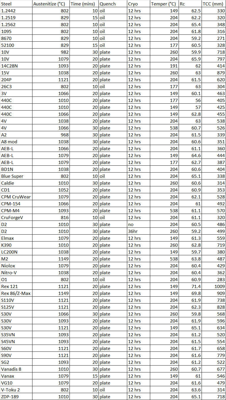

Schnitthaltigkeit
Die Schnitthaltigkeit wird im wesentlichen bestimmt durch die Härte des Stahls und die Anzahl, Größe und Härte der Karbide. Je höher der Stahl gehärtet ist und je größer und härter die Karbide sind, desto geringer ist der Abrieb im Kontakt mit dem Schnittgut. Härtere Karbide - Vanadium ist z.B. härter als Chrom - sind ebenso förderlich für die Schnitthaltigkeit.
Die folgende Grafik enthält die Schnitthaltigkeitsdaten (nach Catra) geläufiger, für Messer gebräuchliche Stähle (TCC mm = Total Cards Cut in mm).

Was das „Ende des Tages“ angeht, weist Du völlig zu Recht auf die diversen anderen Kriterien hin, die sich auf die Eigenschaften eines Stahls auswirken. Insbesondere die Wärmebehandlung. Was die anbetrifft, schlägt sie sich bei knifeinformer in keinster Weise nieder, denn alle Tabellen lassen die Härte vermissen, für die der angegebene Wert gilt. Bei Larrin findest Du dagegen als Basismaterial einen umfangreichen Blog-Beitrag, der alle erforderlichen Spezifikationen einbezieht und daraus abgeleitet übersichtliche Grafiken, die z.B. die jeweilige Zähigkeit bei unterschiedlicher Härte zeigen.
Was dann beispielsweise so aussieht:
high-alloy-toughness-2-3-2020.jpg low-alloy-toughness-2-14-20.jpg stainless-steel-toughness-2-24-20.jpg
Aus diesen - und diversen weiteren - Grafiken habe ich die Zähigkeitstabelle im Eingangspost zusammengestellt. Da findet sich natürlich nicht das gesamte Datenspektrum wieder, aber einem Zähigkeitswert ist (mindestens) eine konkrete Härteangabe zugeordnet, die Wärmebehandlung also mitberücksichtigt.

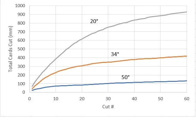

Was die Bedeutung verschiedener Einflußgrößen auf die Schnitthaltigkeit abseits der Chemie angeht, gibt es hier einen äußerst lesenswerten Beitrag von ihm.
Untersucht wurde der Einfluß von Härte, Schneidenwinkel, Dicke der Schneide, Tiefkühlbehandlung, Korngröße des Abzugs (Grit), Pulvermetallurgie gegen konventionell erschmolzenen Stahl.
Und es hat sich herausgestellt, daß - bezogen auf die genannten Kriterien und einen bestimmten Stahl - der Schneidenwinkel der mit weitem Abstand stärkste Beeinflassungsfaktor der Schnitthaltigkeit ist: „ … lower edge angles lead to superior cutting performance.“
Daraus läßt sich folgende Erkenntnis ableiten: Es macht Sinn, sich bei der Auswahl eines Stahls auf möglichst zähe Kandidaten zu konzentrieren, die bei guter Härte eine sehr hohe Schneidkantenstabilität bereitstellen (kein Umklappen, keine Mikroausbrüche) und so einen kleinen Gesamtschneidenwinkel ermöglichen. Das führt zu guter Schnitthaltigkeit bei gleichzeitig guter Schneidfähigkeit (Leichtigkeit des Schnitts) - egal ob bei Flachschliff, Scandi oder balliger Klinge: „So if the edge angle of a 154CM knife is reduced from 30° to 20° then it can match or exceed a steel with 75% greater wear resistance.“

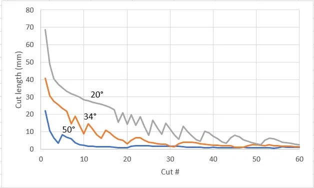

Auch sehr interessant ist der Artikel von ihm zum Schneidenwinkel beim CATRA Test.
Gerade die Aussage, dass ein auf 20° Schneidenwinkel geschliffener 154CM in dem Test gleich gut abscheiden würde, wie ein auf 30° geschliffener M390 der ansonsten 75% mehr Verschleißfestigkeit hätte, ist sehr aufschlussreich.
Das zeigt, wie schwierig die Ergebnisse des CATRA Test auf die Praxis übertragbar sind, weil dort auch die Leichtigkeit des Schneidens mit gemessen wird.
In Praxis ist es eben nicht zu empfehlen, den Schneidenwinkel eines Messer von 30° auf 20° zu verringern, um die Scheidhaltigkeit zu erhöhen.
Die Schneide wird damit deutlich empfindlicher gegen seitliche Belastungen, was im CATRA Test anscheinend keine große Rolle spielt.
In Praxis ist es eben nicht zu empfehlen, den Schneidenwinkel eines Messer von 30° auf 20° zu verringern, um die Schneidhaltigkeit zu erhöhen.
Spielt im CATRA-Test tatsächlich keine Rolle, da die Klinge nicht von Hand, sondern maschinell geradeaus geführt wird und keine Verkantungen wie beim Schnitzen, Seilchenschneiden oder Gemüse schneiden auftreten.
Die Schlußfolgerung, daß es nicht zu empfehlen ist, den Schneidenwinkel von 30 auf 20 Grad zu verringern, weil eine Klinge dadurch deutlich empfindlicher wird, ist dagegen nur dann korrekt, wenn beide Stähle eher wenig zäh sind. Was ja zum Beispiel sowohl bei CPM154 als auch bei M390 der Fall ist.

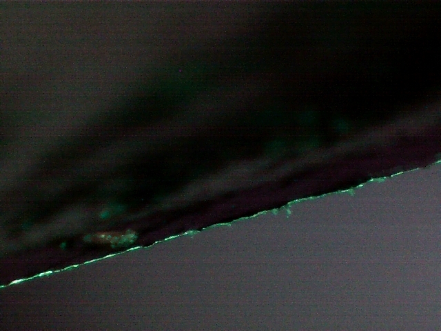

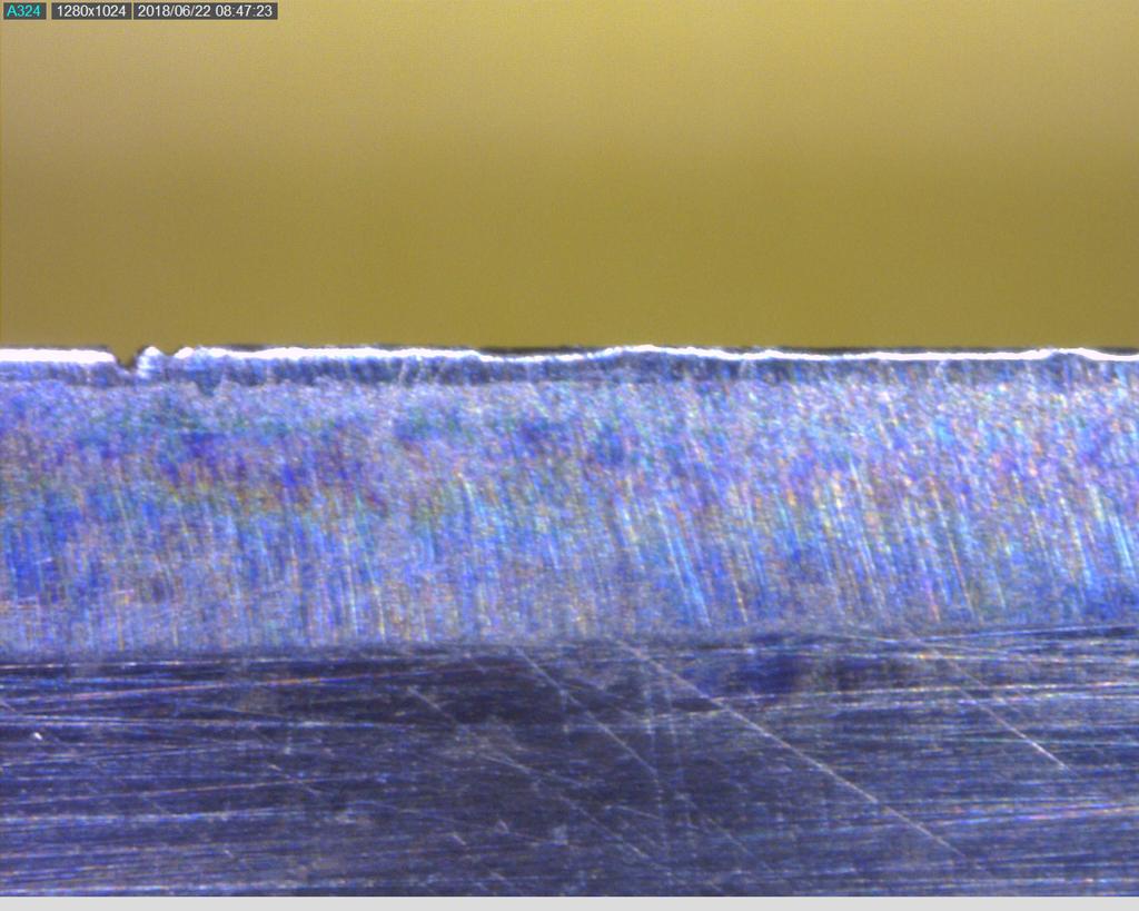

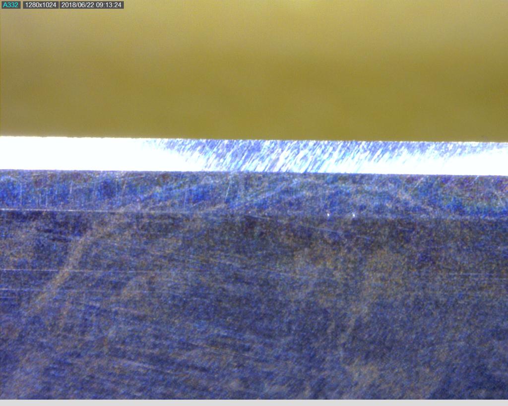

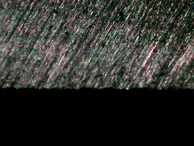

Ich hatte zu der Angelegenheit aber anders argumentiert:
Das heißt, daß ich, wenn ich die Wahl habe, zu einem sehr zähen Stahl greife - gern z.B. zu CPM 3V (40 ft-lbs) - und dort einen Gesamtschneidenwinkel von 20° anlege. Anstatt zu Maxamet mit sehr geringen Zähigkeitswerten (3 ft-lbs) zu greifen, der mit 30° klar besser aufgestellt sein dürfte. Das Spielchen klappt ja im übrigen auch für 40° versus 30° ….
Im Ergebnis habe ich - rein rechnerisch und auch praktisch - eine leichter schneidende Klinge, die dazu deutlich leichter zu schärfen ist, von etwa gleicher Stabilität mit Schnitthaltigkeit auf hohem Niveau.
Rechnerisch für die Schnitthaltigkeit:
CPM 3V 30° = CATRA 126
CPM 3V 20° = CATRA 126 + (126 x 75 %) = CATRA 220,5
Maxamet 30° = CATRA 222

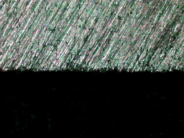

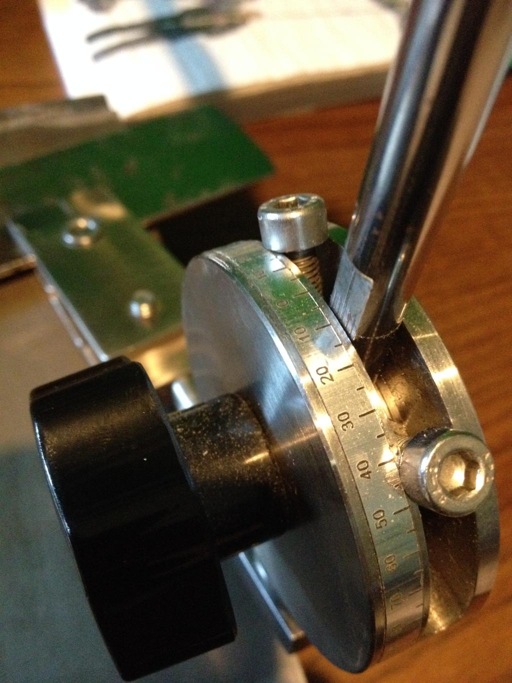

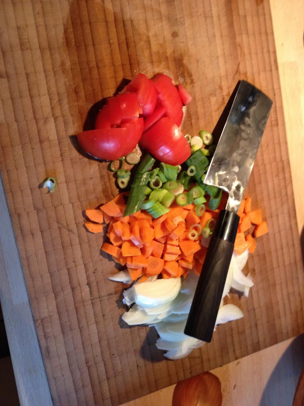

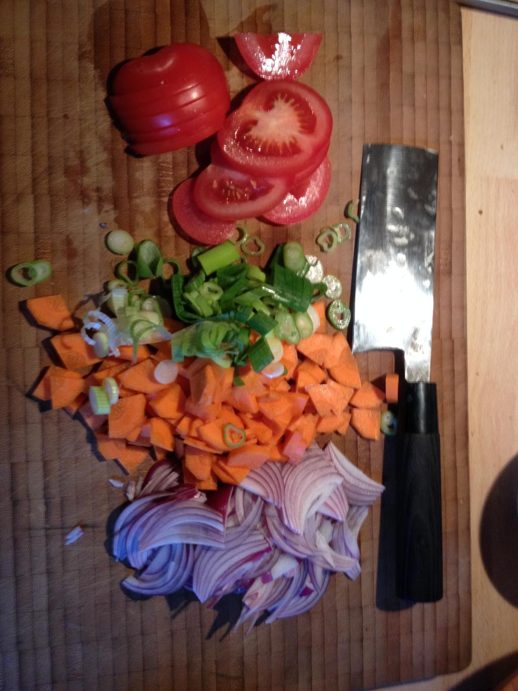

Bei geeigneten Stählen und sachgerechtem Umgang (kein Biegen und Brechen) ist ein Gesamtschneidenwinkel von 20° auch in der Praxis überhaupt kein Problem. Ich habe hier sicher ein Dutzend Customs mit Gesamtschneidenwinkel 20° und kleiner (Boll Custom Tommi Puukko 15°) im Einsatz. Und schneide damit ohne Probleme Holz verschiedener Güte.
In diversen vergleichenden Tests mit anderen Klingen traten keine Probleme auf, wie die Kontrolle nach dem Schneiden unter dem Lichtmikroskop klar gezeigt hat.

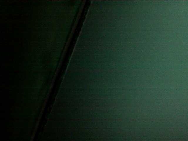

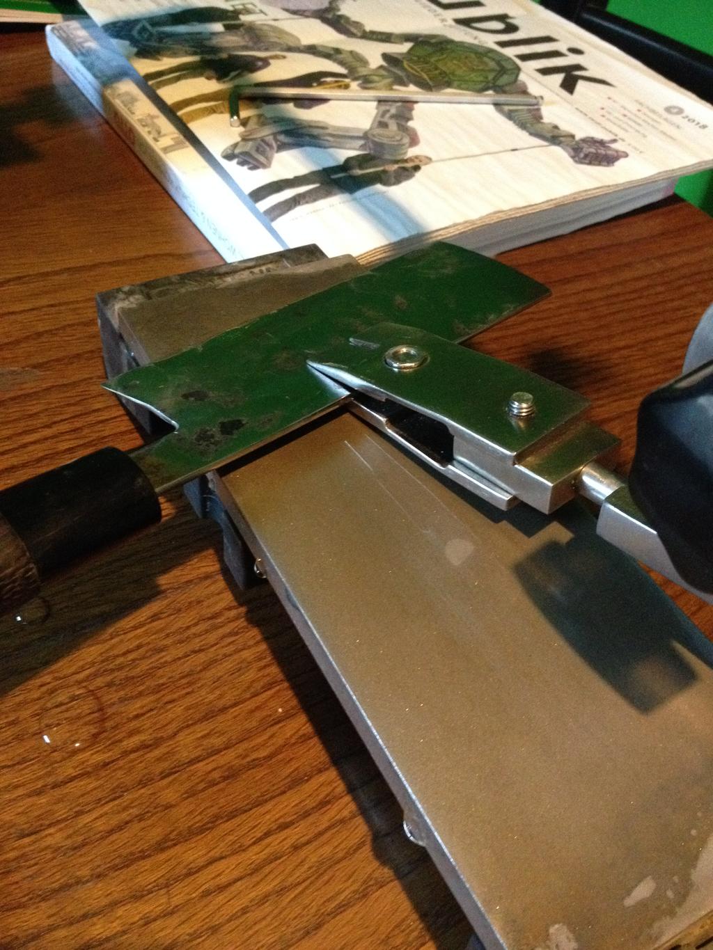

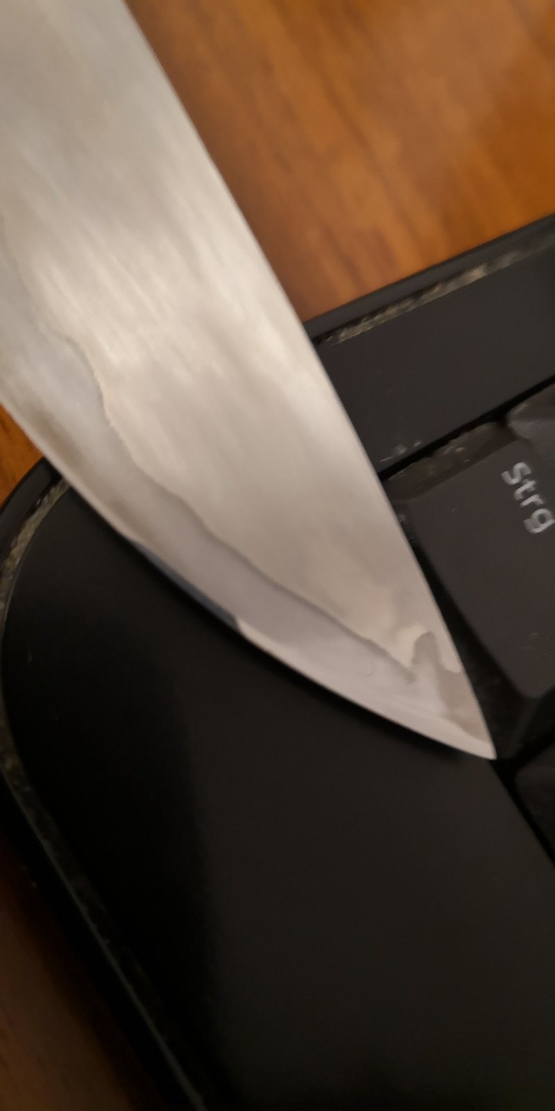

Auch die Klinge meines Spyderco Para Military 52100 (28 ft-lbs), die ich von Flachschliff mit V-Fase 30° auf komplett ballig mit Gesamtschneidenwinkel 20° umgeschliffen habe, hält sich bestens. Das reinste Schneidvergnügen :super:

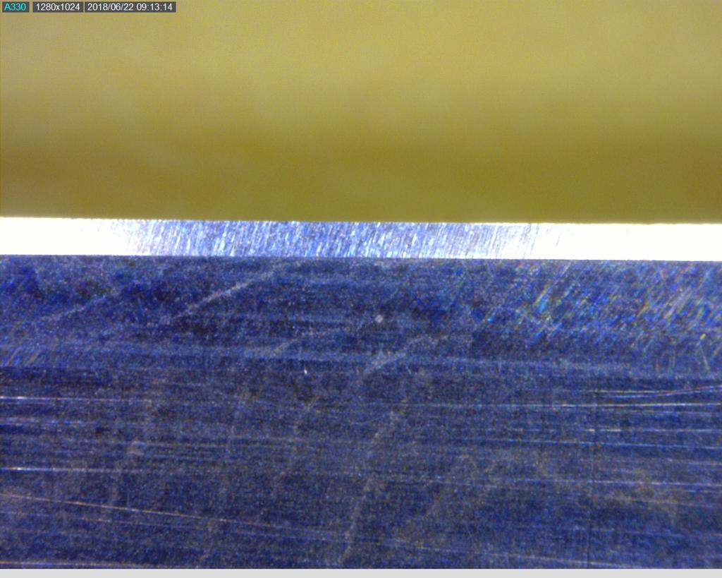

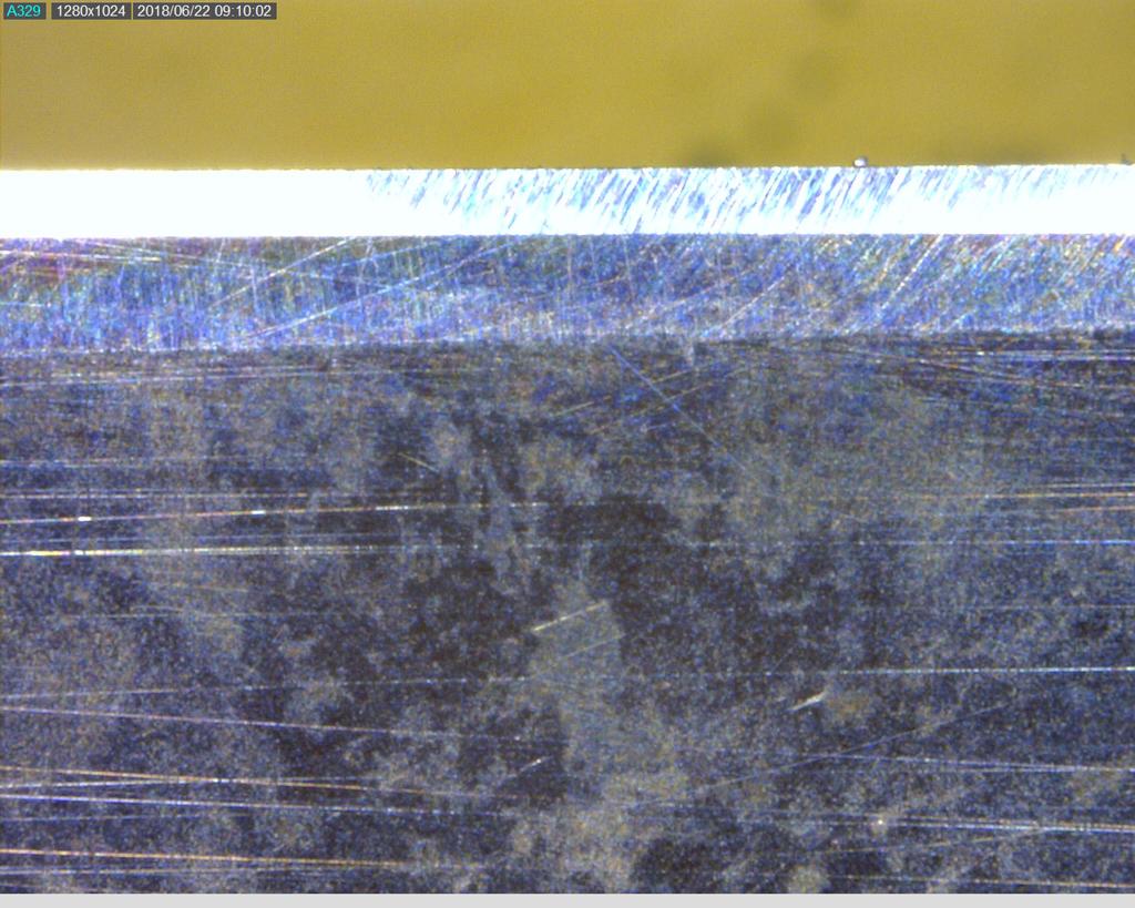

Hi,
Die Schneidwinkel von Messer von Boll, Hennicke, Greiß und... liegen immer über 40°.
Man kanns nachmessen,wenn Dus willst.
Roman spricht immer von potentiellen! Möglichkeiten, die bestimmten Stahlsorten mit sich bringen.
In der Realität haben wir mit Menschen zu tun, einige machen WB so, die Anderen anders. Die Ergebnisse sind auch dementsprechend.
Robustheit interessiert mich vor allem- die muss einfach sein- hier HSS PM, 36° Schneidwinkel, ballige Schneide. Dann kommt besonders gute Schneidfähigkeit (was Schneide angeht), und zum Schluss Schneidhaltigkeit.
https://www.youtube.com/watch?v=d9hMM2mvTxw
Schärfbarkeit- da wäre Interessant Naniwa Diamond zu testen, abet DMT ist für Umschleifen von PM-Klingen ohne praktische Bedeutung.
Ps: 20 Grad Winkel???- soll ich Schneidwinkel von deinen bevorzugten Messermacher nachmessen?
